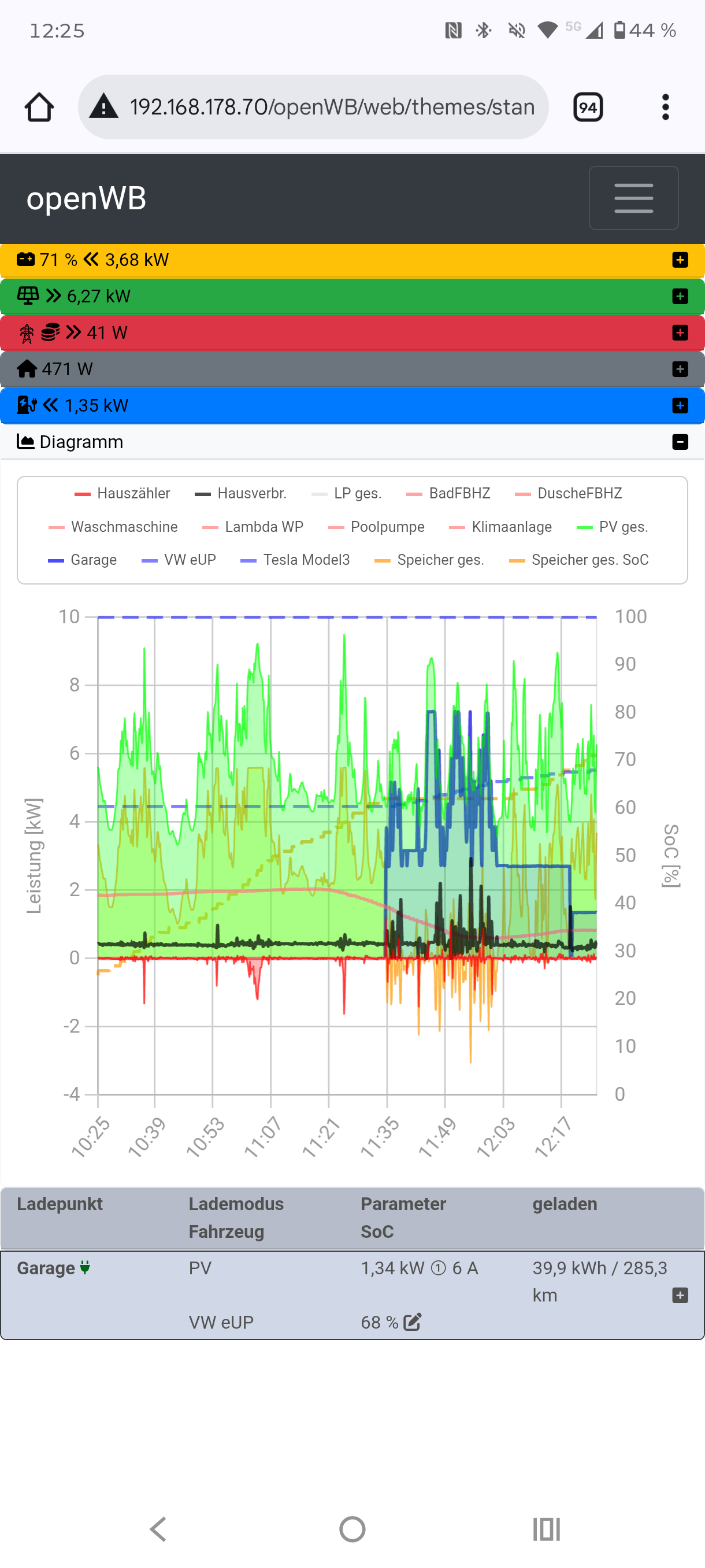

Was ist bei der "Speicherbeachtung" eingestellt?
Die Startpeaks mit 11kW sind ungewöhnlich, aber auch der Abbruch bedarf Klärung (manuell gestoppt?).
Rückmeldungen 2.1.8 Release Patch 2/3
KrailPV
- Beiträge: 261
- Registriert: Do Mär 19, 2020 6:02 pm
- Has thanked: 30 times
- Been thanked: 5 times
Re: Rückmeldungen 2.1.8 Release Patch 2/3
Ich bin mir nicht mehr sicher ob ich das Schauspiel nach viel Pendeln zwischendrin mal manuell gestoppt hatte, ich glaube bei Speicherbeachtung war "Fahrzeuge"eingestellt.aiole hat geschrieben: Mi Nov 05, 2025 10:27 pm Was ist bei der "Speicherbeachtung" eingestellt?
Was mich auch wundert ist dass ich da im Hausverbrauch plötzlich beim Laden immer so Zacken reinbekomme, wo ich mir ziemlich sicher bin dass die in der Realität keine entsprechenden Verbraucher an sind; aktuell auch noch mal ein Bild von heute.
Da ich nichts in irgendeiner Software geändert hatte außer die Updates ist es wirklich merkwürdig.
Also Hausverbrauchszacken können immer mal auftreten. Bedenke, dass der HV in fast jeder Installation aus EVU-Punkt, PV und Speicher BERECHNET wird. => Sowie es in den 3 Messwerten "Ausreißer" gibt, muss sich das auch auf den HV auswirken.
Die aktuelle Kurve sehe ich als ok an.

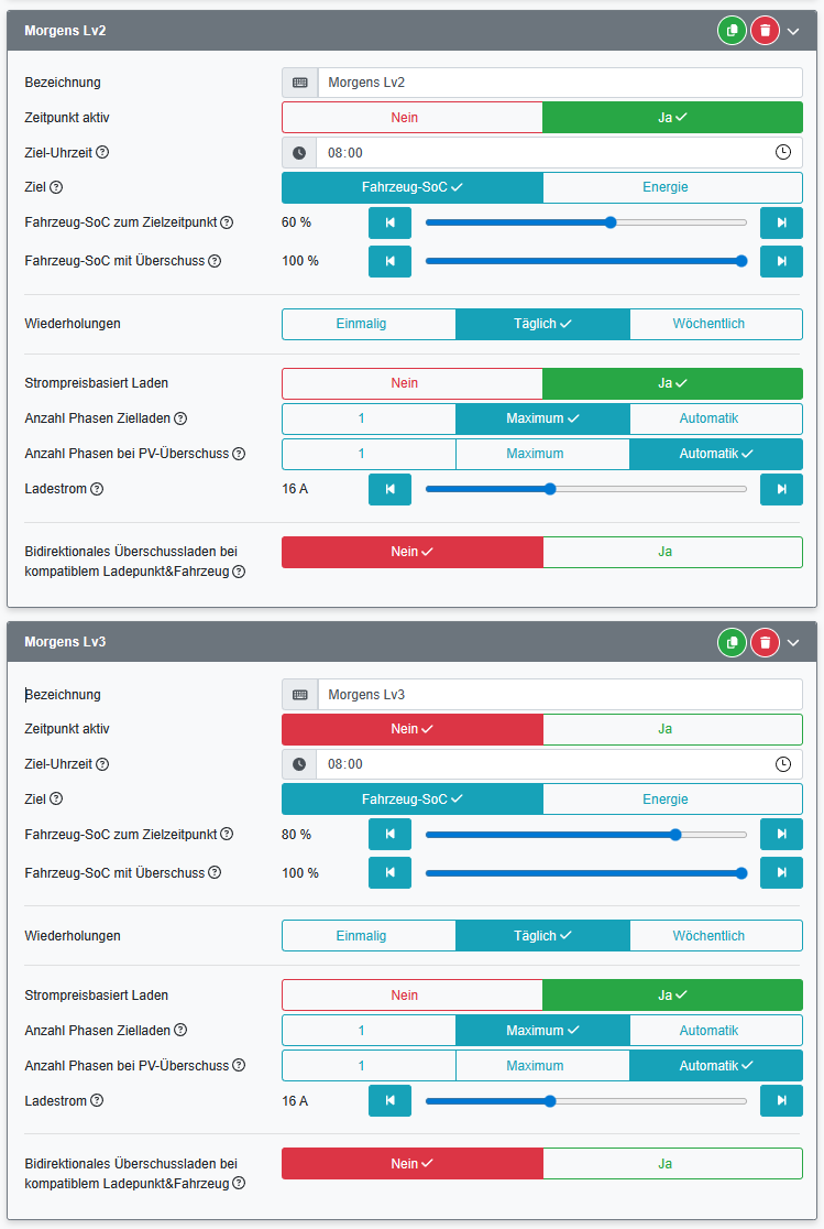

Log ist hier angehängt. Es geht um LP1 EV3: Das Profil => 60% will 9,2h laden, das Profil => 80% 4,5h, beide sind was Phasen und Stromstärke angeht gleich konfiguriert (s.Anhang).openWB hat geschrieben: Mo Okt 27, 2025 4:14 pmBitte ein Log.Zielladen fehlerhaft bei Phasenanzahl: Die openWB berücksichtigt beim Zielladen nicht die im Fahrzeugprofil hinterlegte Phasenanzahl. Bei meinem Fahrzeug sind 3 Phasen hinterlegt, dennoch wird immer mit 1 Phase gerechnet, was dazu führt, dass die ganze Nacht mit 3.6 kW / 16A@1p durchgeladen wird. Wechsel auf "Automatik" hilft nicht
- Screenshot 2025-11-09 202236.png (77.27 KiB) 1333 mal betrachtet
- openWB_Zielladen.log
- (103.44 KiB) 120-mal heruntergeladen
