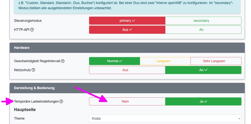

Re: SW2: Einfache MQTT-Topics zum setzen des Lademodus etc
Ich bin nach langem Zögern jetzt erst auf V2 gewechselt und dann mit meiner HA-Automatisierung natürlich direkt in die hier diskutierte Problematik getappt.
Entschuldigt, wenn ich nicht alle 19 Seiten gelesen habe...
Ich nehme an, es hat sich schon jemand gewünscht, dass man wieder die persistenten Einstellungen im Ladeprofil lesen und schreiben kann - nicht nur die temporären des Ladepunkts?
Letztere bringen mir ehrlich gesagt eher gar nix, weil unsere im HA-Dashboard gewählten Einstellungen üblicherweise über längere Zeit persistent bleiben sollen. Bzw. es bräuchte ansonsten eine Automatisierung, die bei jedem Abstecken die temporären Settings neu setzt.

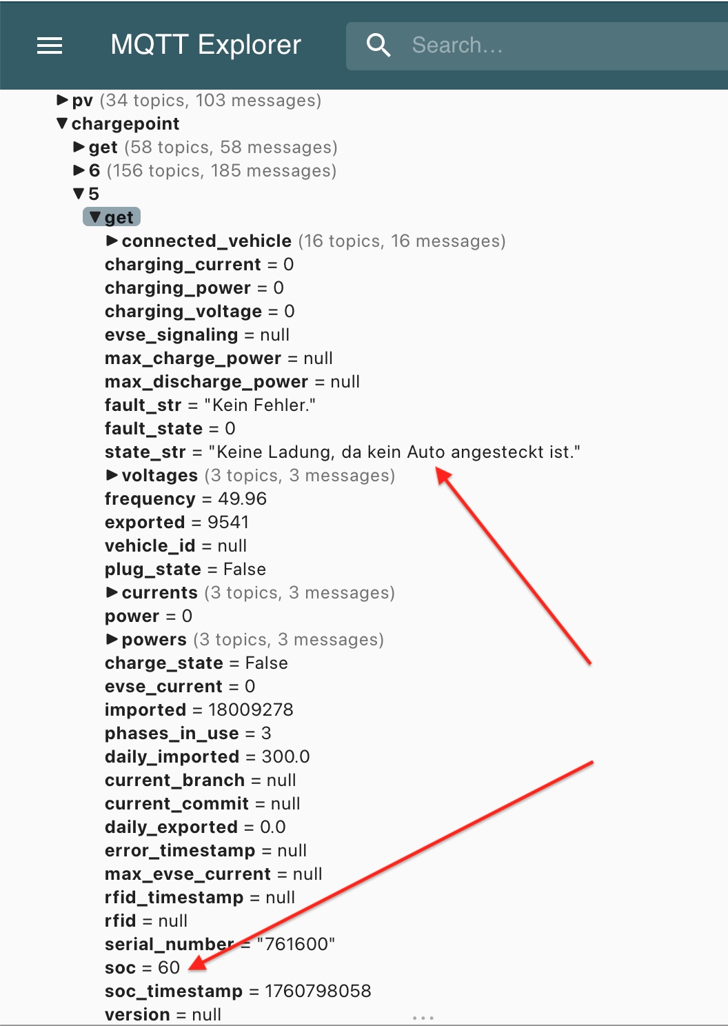

Mir ist aufgefallen das einige Topics der simpleAPI gar nicht befüllt werden, wie z.B.
openWB/simpleAPI/chargepoint/13/soc null
openWB/simpleAPI/chargepoint/13/soc_timestamp null
openWB/simpleAPI/chargepoint/13/vehicle_id null
Es wird anscheinend immer null zurück geliefert. Ist das ein Fehler, bewusst so gemacht oder übersehe ich etwas?

Ist das auch der Fall wenn ein Fahrzeug an deiner openWB Pro hängt?
Ich kann das mit dem SoC nicht bestätigen. Mein SoC wird aus der Tesla-API genommen, da das mit der pro bei dem Tesla ja nicht funktioniert.
Allerdings steht im state_str, dass kein Auto angesteckt wäre. Dem ist aber nicht so, der gelbe Stecker wird auch im Haupt-UI angezeigt.
