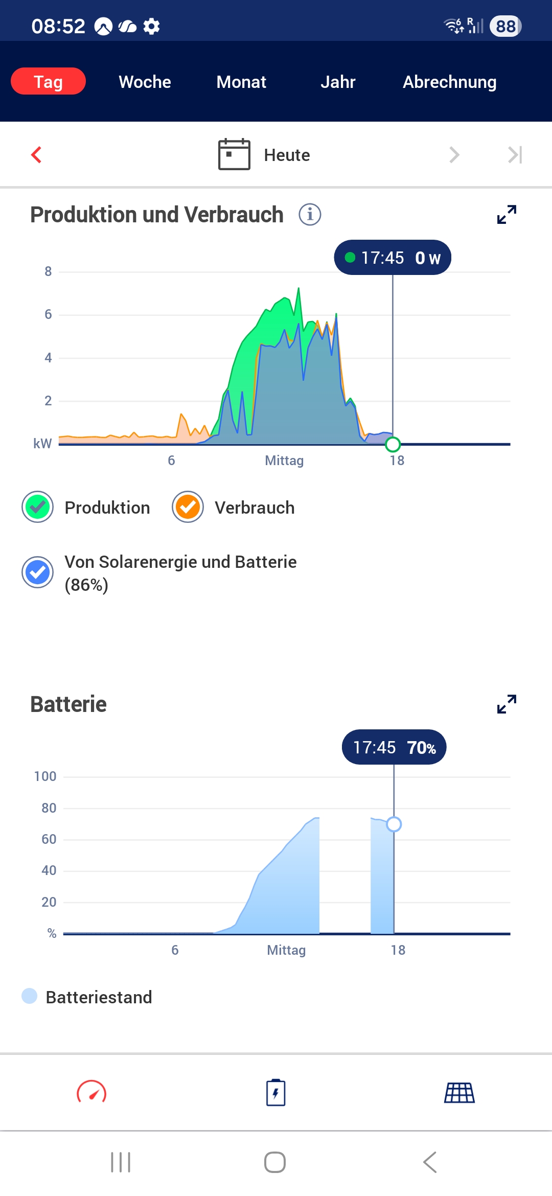

gestern ist meine OpenWB beim laden mit Speichersteuerung nicht mehr erreichbar gewesen. ich konnte auch keinen log ziehen da ich Sie Sicherung ziehen musste... geladen hat sich.
Was mir aufgefallen ist,,, dass in der Zeit keine Speicherdaten mehr in die SE MonitoringPlattform geschrieben worden sind.

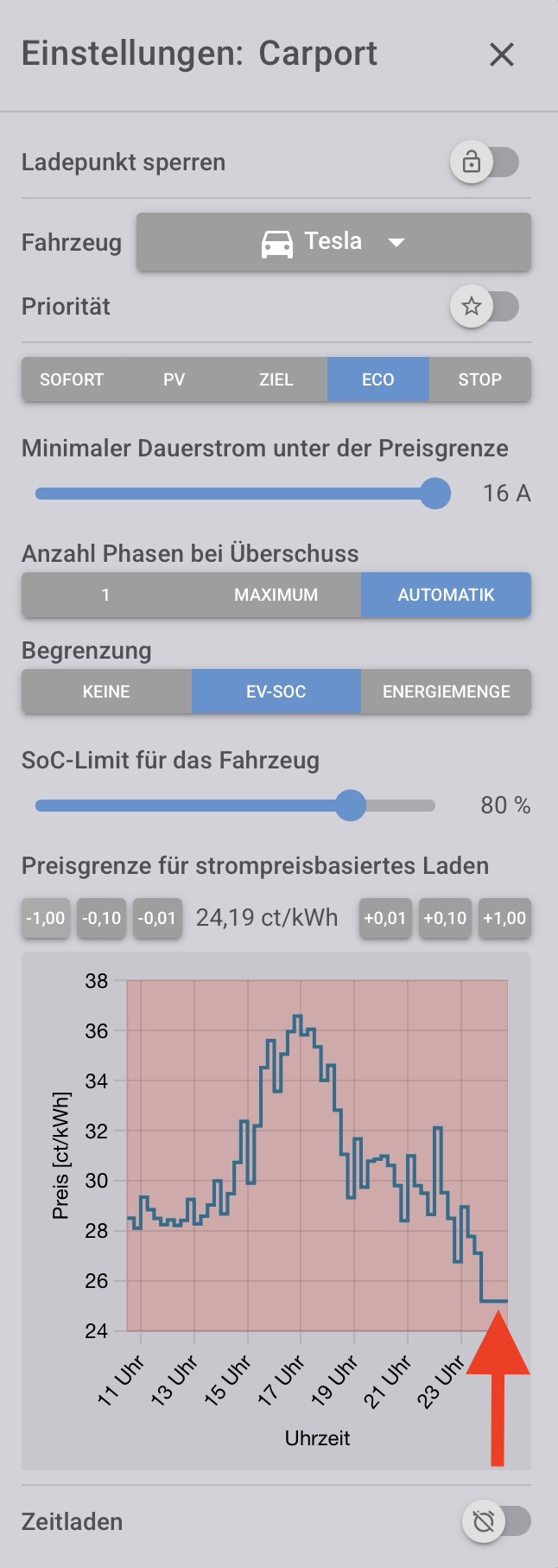

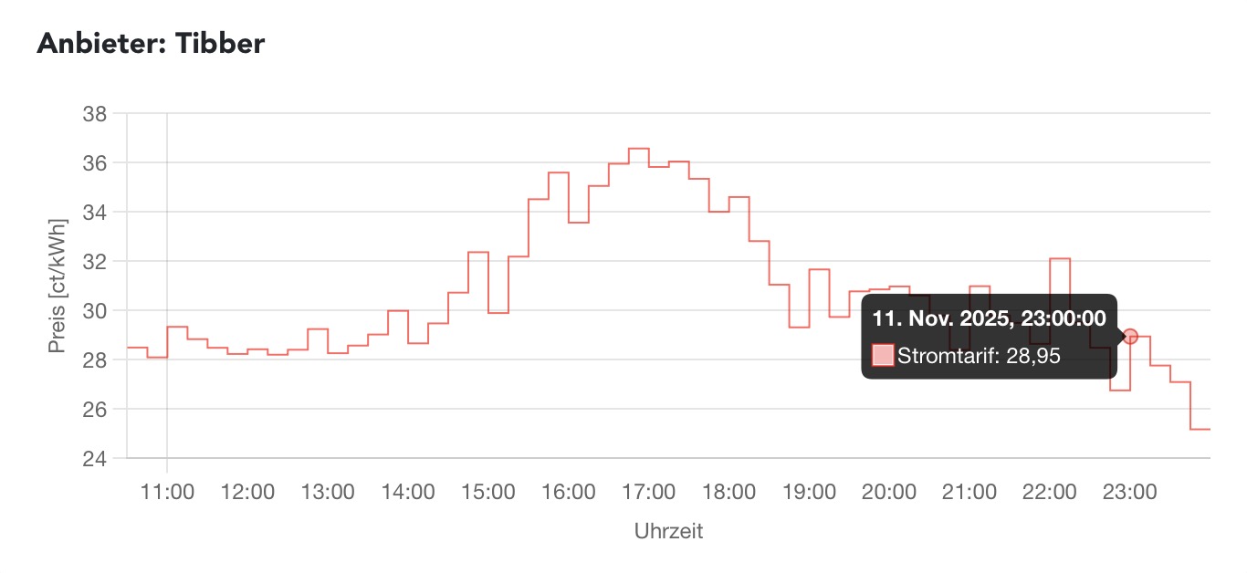

Darstellungsfehler im Koala Thema Preisdiagramm im Eco Lademodus. Diesen angezeigten "Zeitraum" (siehe Anhang) gibt es tatsächlich nicht. Ist eventuell nur "lang" gezogen, denn die restlichen Zeitstempel dürften stimmen.
- Bildschirmfoto 2025-11-11 um 10.34.19.jpg (148.53 KiB) 1269 mal betrachtet
- Bildschirmfoto 2025-11-11 um 10.32.35.jpg (78.02 KiB) 1269 mal betrachtet

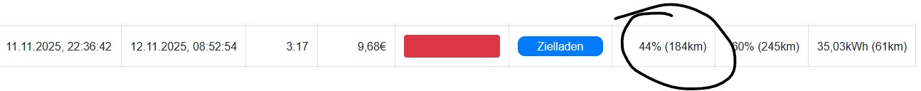

Der Start-SOC im Protokoll stimmt nicht , der Rest stimmt. In der Grafik wird er korrekt angezeigt (12 %). Vor Ladebeginn wurde er auch im Display richtig angezeigt.
Das Mainlog (leider keine Details): https://paste.openwb.de/DQbJuOk3uJcKSBj
