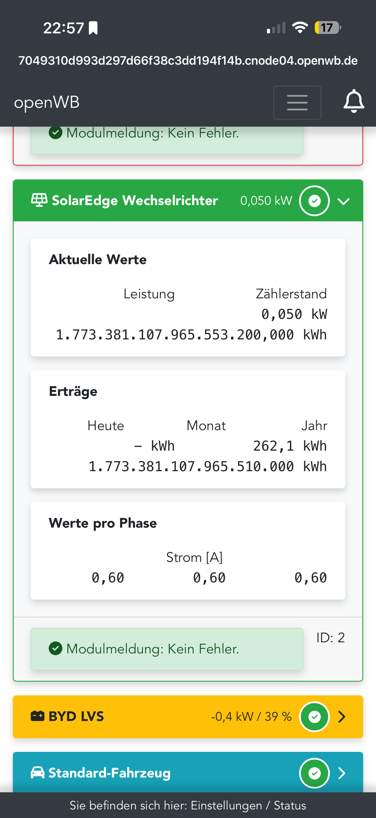

Neue Firmware
4.24.16
bluppdiwupp
Beiträge: 47
Registriert: Mi Okt 07, 2020 9:41 pm
Re: Keine Verbindung zu SolarEdge Wechselrichter
Beitrag von bluppdiwupp »
hast du die neue Firmware schon getestet?
Bei mir mit der Alpha keine Veränderung.
(307.82 KiB) Noch nie heruntergeladen
Basti
Beiträge: 147
Registriert: Di Feb 21, 2023 3:28 pm
Been thanked: 24 times
Beitrag von Basti »
keine Probleme:
