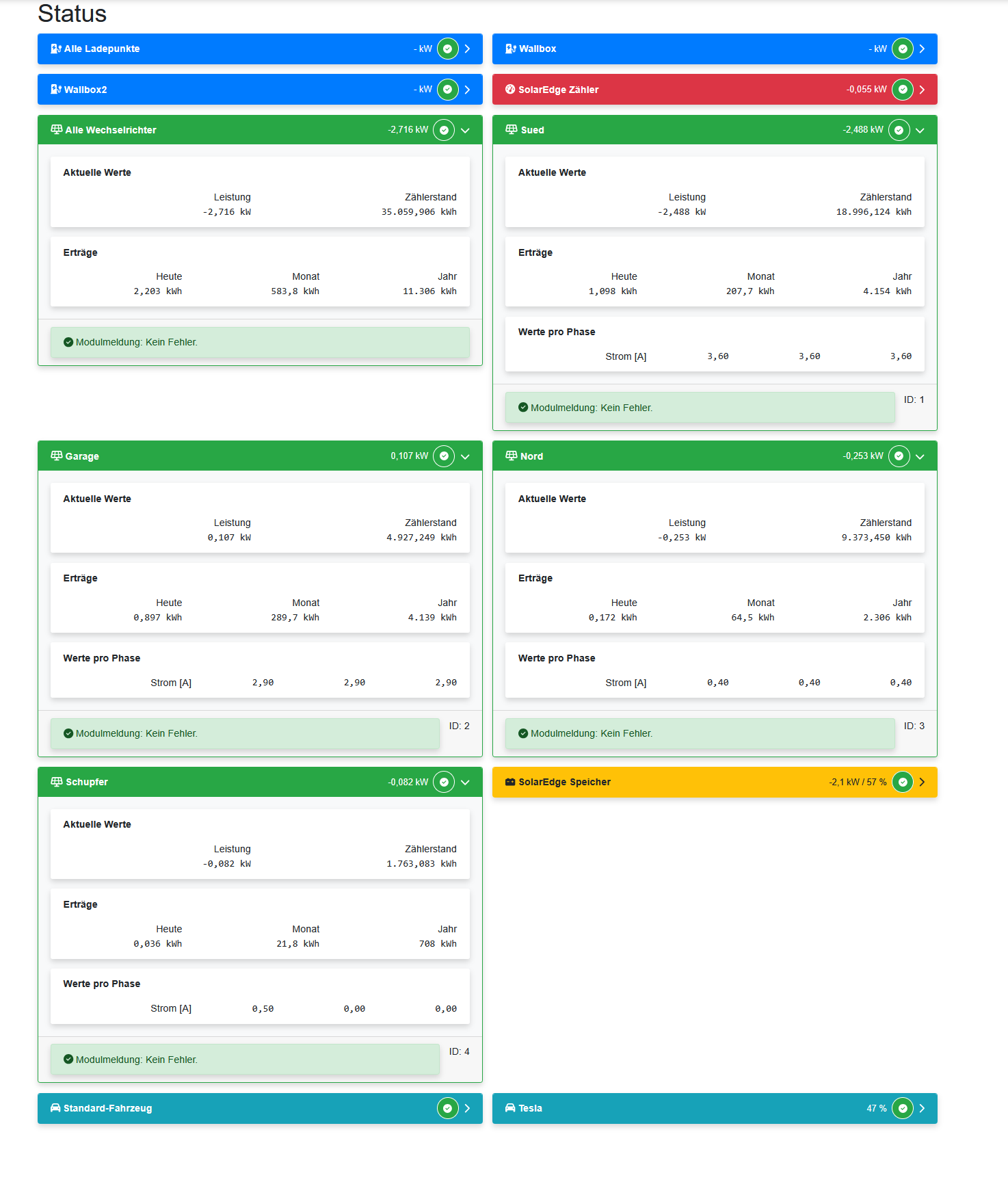

heute wurde vom SolarEdge-Support ein Update am Wechselrichter SE10K durchgeführt. Direkt danach ging die Verbindung von der OpenWB zum Wechselrichter nicht mehr. Ich habe dann noch ein Update an der OpenWB durchgeführt (Release 2.1.7-Patch.3 vom 28.05.2025), hat aber nicht geholfen. Ansonsten habe ich keine Änderung an der Konfiguration der OpenWB vorgenommen.
Könnte es sein, dass es Probleme mit der neuesten Version der SE-Firmware gibt?
Was kann noch schiefgelaufen sein?
Folgendes habe ich überprüft:
IP ist gleich geblieben,
Port war 1502, habe auch 502 getestet,
sämtliche Geräte-IDs stehen auf 1 (Zähler, Speicher, Wechselrichter)

Ja ist bekannt.
SolarEdge macht dir auf Anfrage bei deren Support ein Downgrade.
Wir sind auch mit SE direkt in Kontakt und helfen beim debuggen.

Das Problem sind u.a. Längere Laufzeiten.
Durch den Modbus Proxy wird das Problem nochmal verschärft.

Die Wechselrichter wurden von CPU 4.23.27 auf CPU 4.20.36 downgegraded.
Seit dem funktioniert wieder alles.
