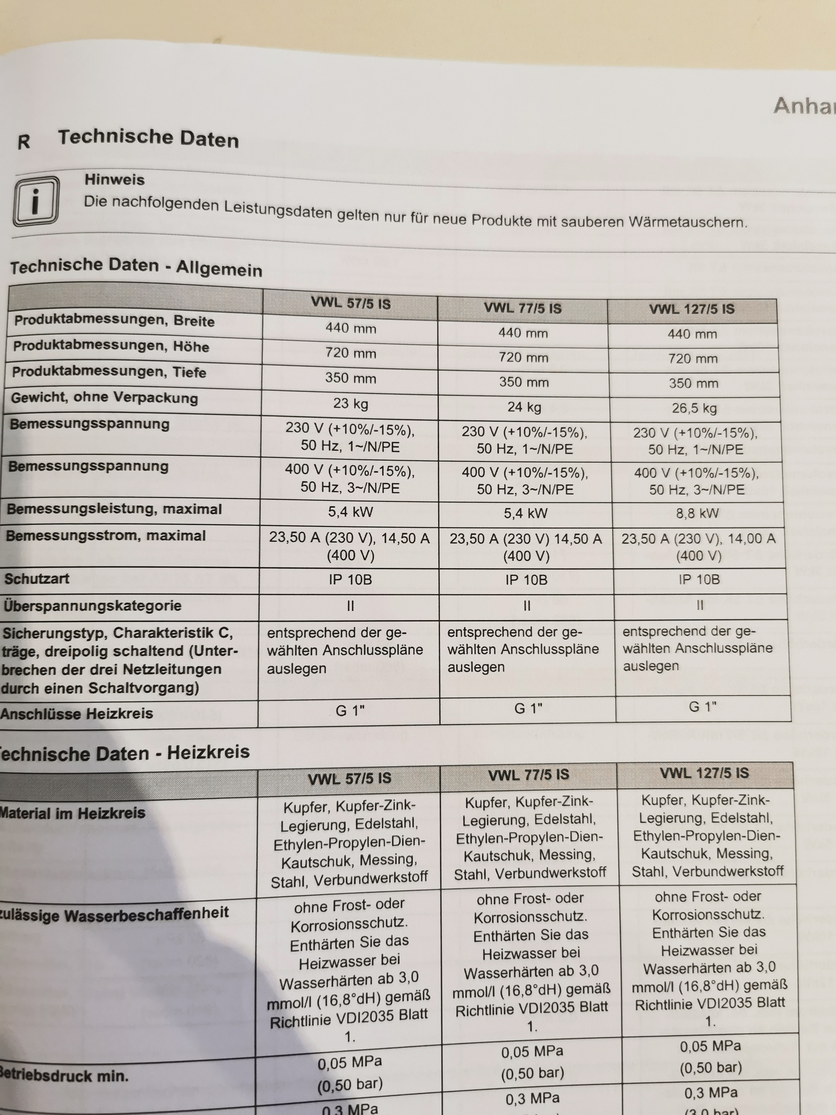

Zusätzlich haben wir jetzt eine Split LWWP mit Innen 400Vx14A und Außen 400Vx13,5A laut Typenschild bekommen. Also zusammen quasi 27,5A. Ist das die maximale Last pro Phase?

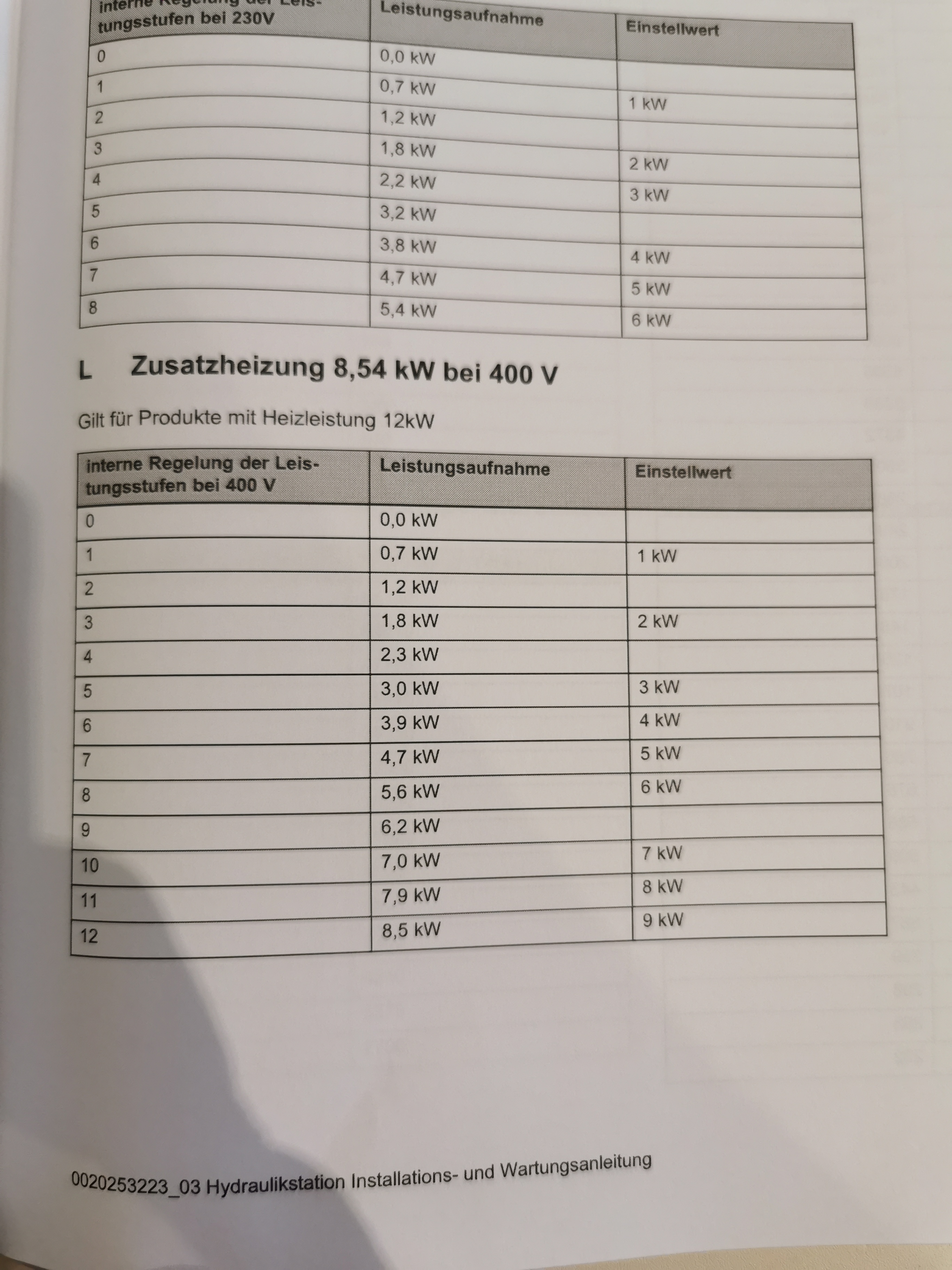

Warum die interne Seite auch so viel ziehen soll, erschliesst sich mir nicht (oder hat die einen Heizstab?).
Mit 14,5A ist die aber schon gewaltig. bei einem Faktor von 4.5 hast Du da nen 22kW "Heizstab"...Altbau?

Ja, die Inneneinheit hat wohl einen Heizstab. Den kann man wohl auch in der Leistung einstellen. Das Haus ist recht groß, deshalb die große LWWP. Wieviel die real zieht weiß ich noch nicht, da die Pumpe noch nicht angeschlossen ist. Will nur nicht das wenn die dann elektrisch angeschlossen ist, es mir direkt die Hauptsicherung raus haut.
