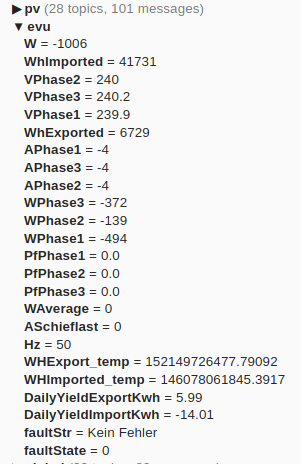

Unterdessen, werden im MQTT die Werte korrekt angezeigt, warum weiss ich nicht:
Bildschirmfoto vom 2025-11-22 14-37-16.png (32.34 KiB) 11098 mal betrachtet

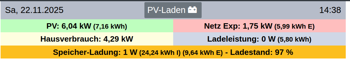

aber im GUI noch nicht, oder nur sporadisch aktualisiert:
Bildschirmfoto vom 2025-11-22 14-39-15.png (53.03 KiB) 11098 mal betrachtet
Auch im /var/www/html/openWB/ramdisk/mqtt.log scheint mir alles jungfräulich zu sein:

Habe grade herausgefunden, dass das Topic DailyYieldImportKwh negativ angezeigt wird (siehe oben). Warum ist mir unklar.
Wenn ich den Wert manuell (im MQTT-Explorer) auf positiv setze, wird er im GUI angezeigt. Aber so oder so, die Werte entsprechen nicht den Topics
WhImported und WhExported.
Was genau muss in die beiden Topics WhImported und WhExported? Ich ging bisher davon aus, dass dies die importierte und exportierte Energie in Wh seit Mitternacht sein muss.....
Wo werden die Topics DailyYieldExportKwh und DailyYieldImportKwh gerechnet?

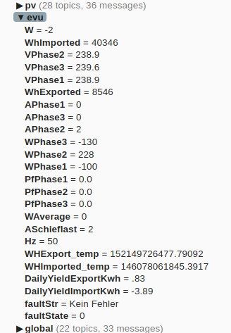

Ich bin nun in der Analyse wieder einen Schritt weiter:
Die Werte für DailyYieldExportKwh und DailyYieldImportKwh werden grundsätzlich im GUI angezeigt, aber hinken immer hinterher. Zudem kommt es häufig vor, dass einer der beiden Werte im MQTT Broker als negative Zahl enthalten ist und dann wird der Wert im GUI nicht angezeigt:
Bildschirmfoto vom 2025-11-27 19-30-46.png (36.44 KiB) 10960 mal betrachtet
Dies verstehe ich nicht, weil ich die beiden Werte WhImported und WhExported als Math.abs() rechne und somit gar nie negativ sein können
Somit bleibt die Frage wie und wo die Werte DailyYieldExportKwh und DailyYieldImportKwh gerechnet werden.
