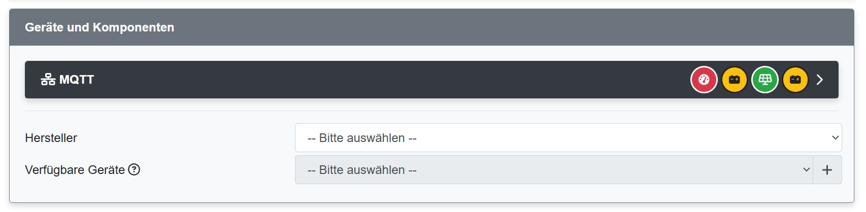

ich habe ein wirklich merkwürdiges Problem, welches ich aber zu 100% nachvollziehen kann. Aber erst mal zur Konfig:
Ich habe eine OpenWB Standard Stand-Alone (mit Addon zur Phasenumschaltung) aus 2020 mit 2.1.8 Patch 4 (vom 17.11.).
Ich habe alle externen Geräte als MQTT Devices Konfiguriert - 1 Zähler, 1 Wechselrichter, 2 Batterien. Daten erhält der MQTT Server von meinem IOBroker Server. Ich nutze auch schon die neuen Topics (seit 2.1.8) aus dem OpenWB/set/MQTT... Zweig.
Sobald jetzt der MQTT Stream vom IOBroker abbricht. (durch Pausieren/Starten des Adapter oder durch neustart des IOBrokers) ist danach die Konfiguration "defekt":
Vorher:

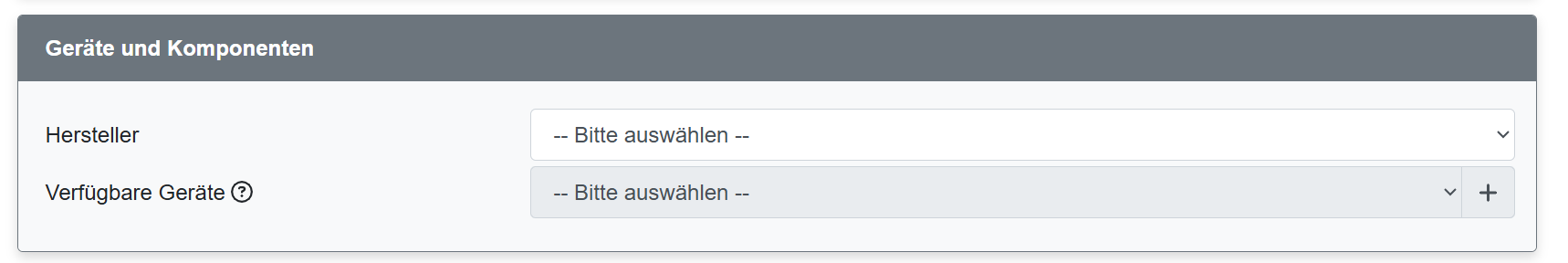

Nachher:
Screenshot 2025-11-23 095812.png (22.57 KiB) 519 mal betrachtet
Danach hilft nur ein Restore ...

Klingt ganz danach dass im MQTT-Client im ioBroker die Option "Eigene States beim Verbinden publizieren" aktiviert ist.
Die muss aus sein.

Ok - war an - habe ich ausgeschaltet - probiere ich aus...

Es hat jedenfalls das Problem gelöst - vielen Dank...hat nämlich schon genervt.
Wahrscheinlich habe ich beim IOBroker irgendwann mal am MQTT rumgespielt und habe damit das Problem ins System gebracht. Aber es hat ziemlich gedauert, bis ich das als Auslöser des Problems erkannt habe...
