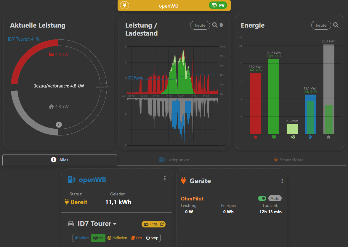

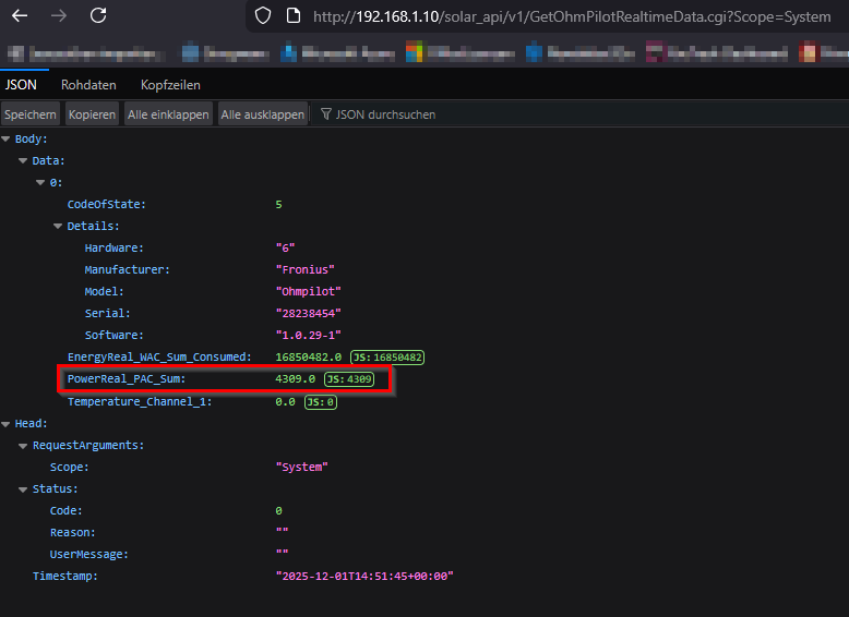

Beiträge: 5
Registriert: Di Nov 18, 2025 12:46 pm
Beitrag von TobiH »
Softwarestand: 2.1.9-Alpha.3 - 2025-12-01 16:47:30 +0100 [03cbaf1d6]
Da VW einige Änderungen beim Abruf des SoC eingebaut hat, musste ich auf die neuste Master-Version updaten.
Leider kann ich unter der aktuellen Version die Leistungswerte meines OhmPiloten nicht mehr auslesen, so dass der Bezug des OhmPilots nicht mehr aus dem Hausverbrauch herausgerechnet wird.
Bei der Einstellung PV-Laden und entsprechendem Überschuss wird nun der Ohmpilot über den Shelly nicht mehr abgeschaltet.
Mit Version 2.1.8 lief das noch reibungslos.

TobiH hat geschrieben: Mo Dez 01, 2025 9:14 pm Softwarestand: 2.1.9-Alpha.3 - 2025-12-01 16:47:30 +0100 [03cbaf1d6]

Die IP-Adresse aus dem Screenshot ist nicht die, die abgefragt wird. Abgefragt wird ...GetMeterRealtimeData... und bei Dir steht ...GetOhmPilotRealtimeData.. Das ist zwischenzeitlich nicht geändert worden. Bekommst Du den Wert auch, wenn Du die im Screenshot angegebene Adresse mit GetMeterRealtimeData ersetzt?
Das Problem betrifft den Smarthome-Bereich. bitte auch noch einen Auszug aus dem Smarthome-Log posten.
