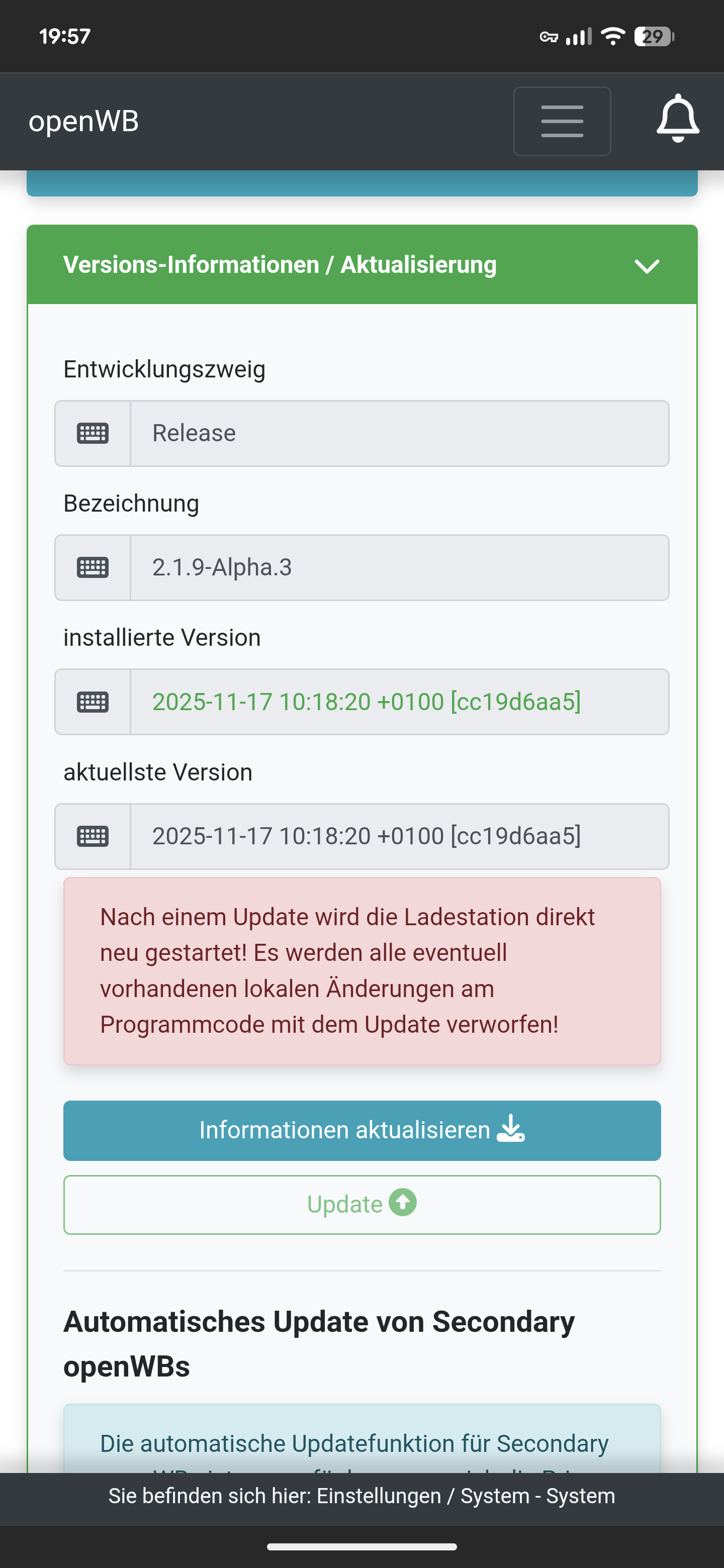

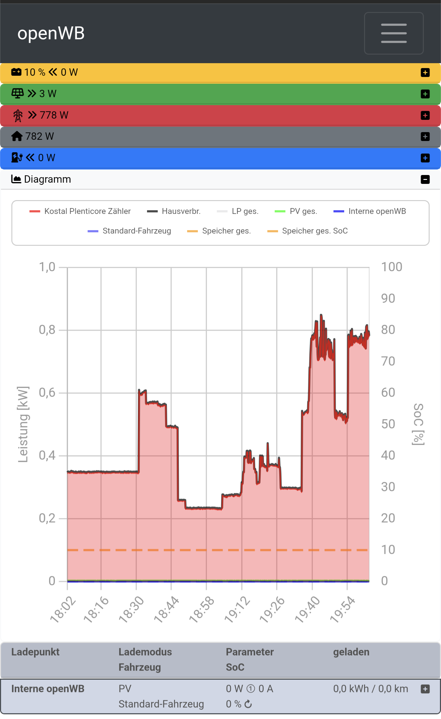

Ich habe leider auch das Problem, das bei mir der SoC mit 0% angezeigt wird.
Ich nutze die 2.1.9 Alpha3 und das VWid Modul.
Ich habe versuchshalber am Wochenende mal die Alpha-Zweig Master von Freitag installiert, damit ging die SoC abfrage wieder, allerdings passte mein Hausverbrauch überhaupt nicht mehr. Daher bin ich dann wieder zurück auf die 2.1.9
Gibt es irgendwelche Optionen mit meiner aktuellen Software damit meine Abfrage wieder funktioniert?
Oder muss man zwangsläufig auf die Alpha wechseln?

Re: SOC: VWID
Also ich habe die 2.1.9 Alpha 3 und da funktioniert es bei mir definitiv nicht.rleidner hat geschrieben: Di Dez 02, 2025 4:26 pm Das vwid Modul geht aktuell nur mit dem aktuellen 2.1.9 master/Alpha. Ob es in ein möglicherweise weiteres geplantes Patch für 2.1.8 kommt kann ich nicht sagen.

Re: SOC: VWID
Das ist wohl der Zweig Release. Das neue vwid-Modul ist im Zweig master ab ca. 28.11.2025 enthalten.Steffen248 hat geschrieben: Di Dez 02, 2025 7:04 pmAlso ich habe die 2.1.9 Alpha 3 und da funktioniert es bei mir definitiv nicht.rleidner hat geschrieben: Di Dez 02, 2025 4:26 pm Das vwid Modul geht aktuell nur mit dem aktuellen 2.1.9 master/Alpha. Ob es in ein möglicherweise weiteres geplantes Patch für 2.1.8 kommt kann ich nicht sagen.
