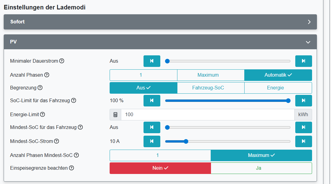

Es fehlen noch Infos zu deinen Lade-Einstellungen.
Min. Dauerstrom im PV-Mode steht auf Aus?
Ja:
Gibt es im Zweifel noch irgendwo etwas was ich nachlesen kann/muss wegen der Einstellungen? Ich habe erstmal alles auf "Standard" gelassen.

Deine Einstellungen deuten nicht auf einen fest eingestellten Ladestrom hin. Allerdings sieht es auf dem Graphen so aus. Da muss man nun also rausfinden, warum das so ist. Da hilft eigentlich nur das main.log beim Laden. Da steht drin, welcher Ladestrom angeboten wird. Dann wäre der nächste Schritt herauszufinden, ob die Eingangsparameter auch so stimmen, dass der Ladestrom so berechnet wird, wie er wohl berechnet wird.
