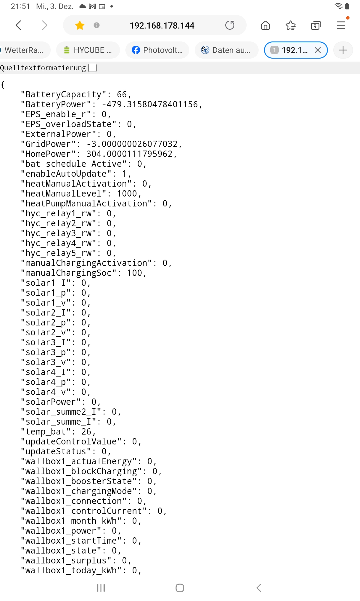

Ist es möglich ein Modul für den Speicher und PV zu erstellen?
Ich hab eine Möglichkeit gefunden meinen Speicher über die IP im Heimnetz abzufragen. Da ich selber keine Programmier Erfahrung und Kenntnisse besitze bleibt nur Euch zu fragen.
Die Abfrage des Speichers kann ich über Eingabe im Browser machen
192.168.178.144/data_row/
Dann werden mir folgende Daten ausgespuckt. Allerdings muss ich die Seite immer aktualisieren um an die aktuellen Werte zu kommen.
Angezeigte Werte
Angezeigte Werte
Screenshot_20251203-215123_Samsung Internet.jpg (431.38 KiB) 3363 mal betrachtet

Dir geht es rein um das Auslesen des Speichers?
Das wäre entweder per extra Modul oder in dem Fall ganz einfach mit den JSON Modulen darstellbar.
Dafür die Ausgabe aber mal als Text und nicht als Bild ;)

ja, es geht rein um das Auslesen der Daten, damit die OpenWB damit arbeiten kann.
Das Steuern des Speichersystems bleibt beim Hycubesystem.
Ich habe aus dem angehängten Post meiner Anfrage mal das rauskopiert, hoffe das ist was du damit meinst.
Bin aktuell auf der Arbeit und kann mein System nicht direkt abfragen, erst heute Abend wieder.
Gruß Matthias

Dann richte dir unter Komponenten mal eine neue "Universelle" in openWB ein.
Als Gerät dann JSON.
Im Gerät die URL eintragen.
Als Komponente Speicher wählen.
Abfrage für Leistung erhält dann:
.BatteryPower
Das kannst du für andere Werte entsprechend auch eintragen.
Das sollte es dann schon gewesen sein ;)
