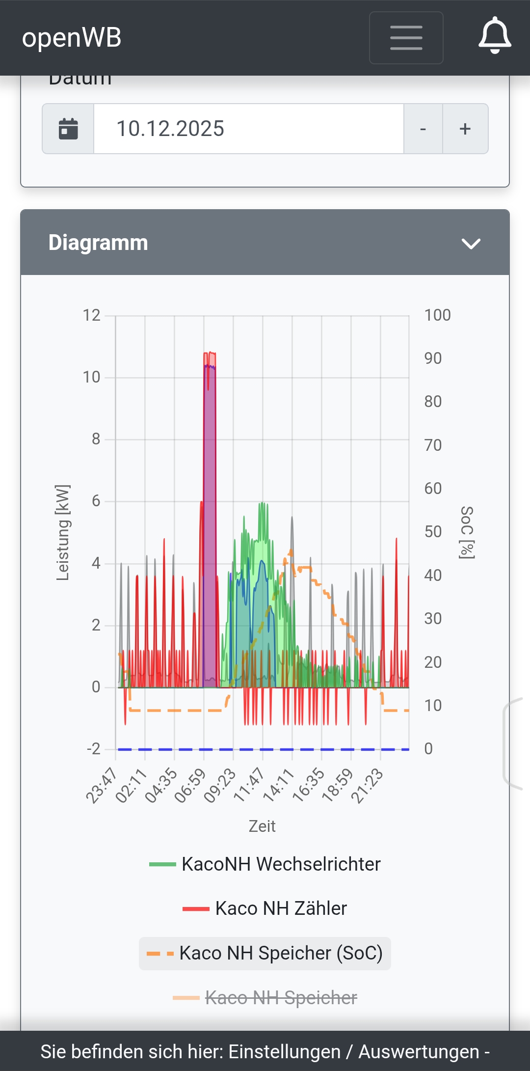

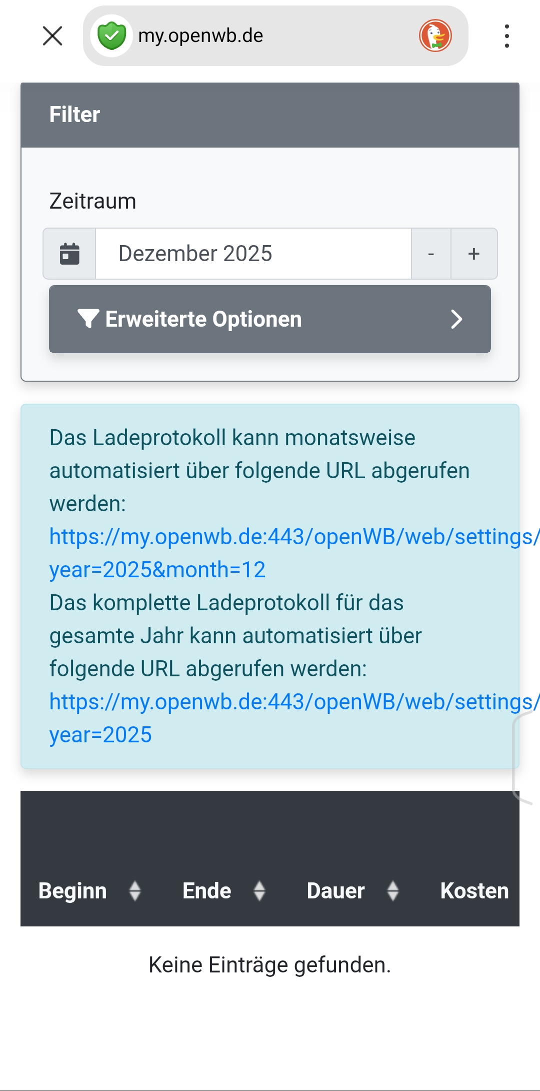

Einzige Änderung, jeweils Aktualisierung auf neueste Alpha.Mathias-oWB hat geschrieben: Mi Dez 10, 2025 8:51 am Bei fehlen seit Ende November die Angaben der geladenen Menge/Reichweite und das Ladeprotokoll hat keine Einträge trotz nahezu täglichem Laden.
Bin nach max. 2 Tagen jeweils auf der neusten Version.
Hier nochmal 2 Screenshots - was kann ich tun/probieren?

Da scheinen arg wenig Daten zu kommen.
Ohne Log reines Rätselraten.

Im Diagramm ist alles detailliert sichtbar, Daten, Steuerung usw. alles normal. Nur das Ladeprotokoll ist leer seit 23.11.
Main-Log:
https://paste.openwb.de/yHmDWzssxmPz8WV
Main-Log:

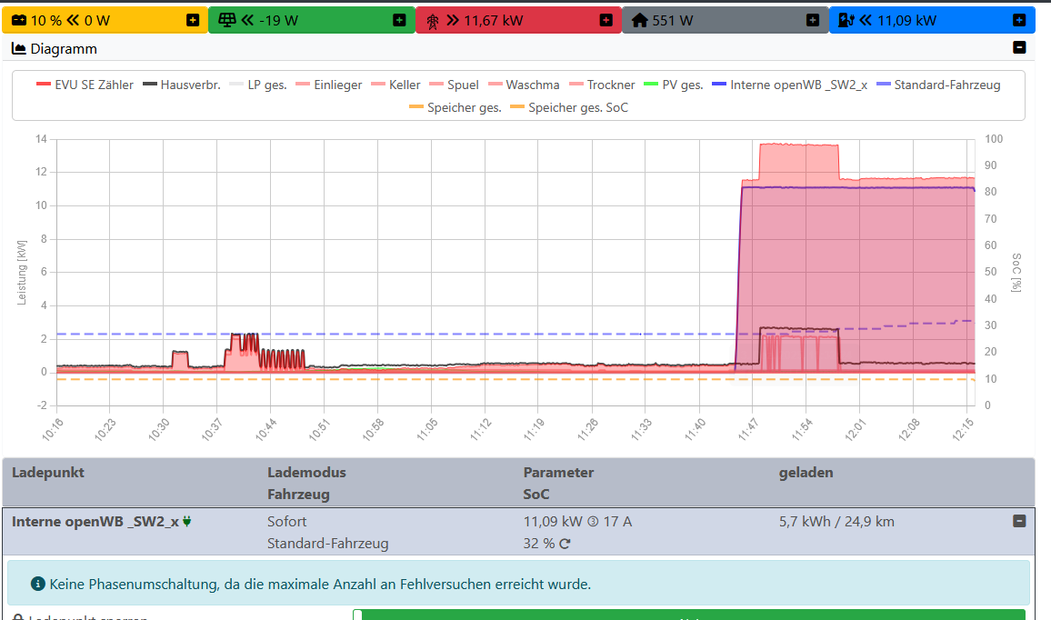

Hallo Zusammen!
Nach all der Kritik, möchte ich auch mal ein großes Lob aussprechen:
Ich habe auch einen SE Wechselrichter und habe seit geraumer Zeit mit den letzten openWB Versionen keine Peaks oder auch keinen Daten Freeze mehr.
Sehr schön ist es jetzt auch, dass man einstellen kann, dass während des Ladens der Hausspeicher nicht entladen wird.
Im Moment bin ich also rundherum sehr zufrieden.
Eine Kleinigkeit habe ich heute dennoch entdeckt:
Obwohl das Sofortladen mit 3 Phasen keine Probleme gemacht hat,erscheint die Meldung, dass die maximale Anzahl der Umschaltungen erreicht sei.
Mag sein, dass das nur ein Einzelfall ist.
Hier die Logs:
https://paste.openwb.de/5shZFoaJzGK8UM5 main
https://paste.openwb.de/RYvcpPZQOVQi9Of interner Ladepunkt
Hier die Logs:
- 2025-12-13 12_16_05-Window.png (77.98 KiB) 1537 mal betrachtet
