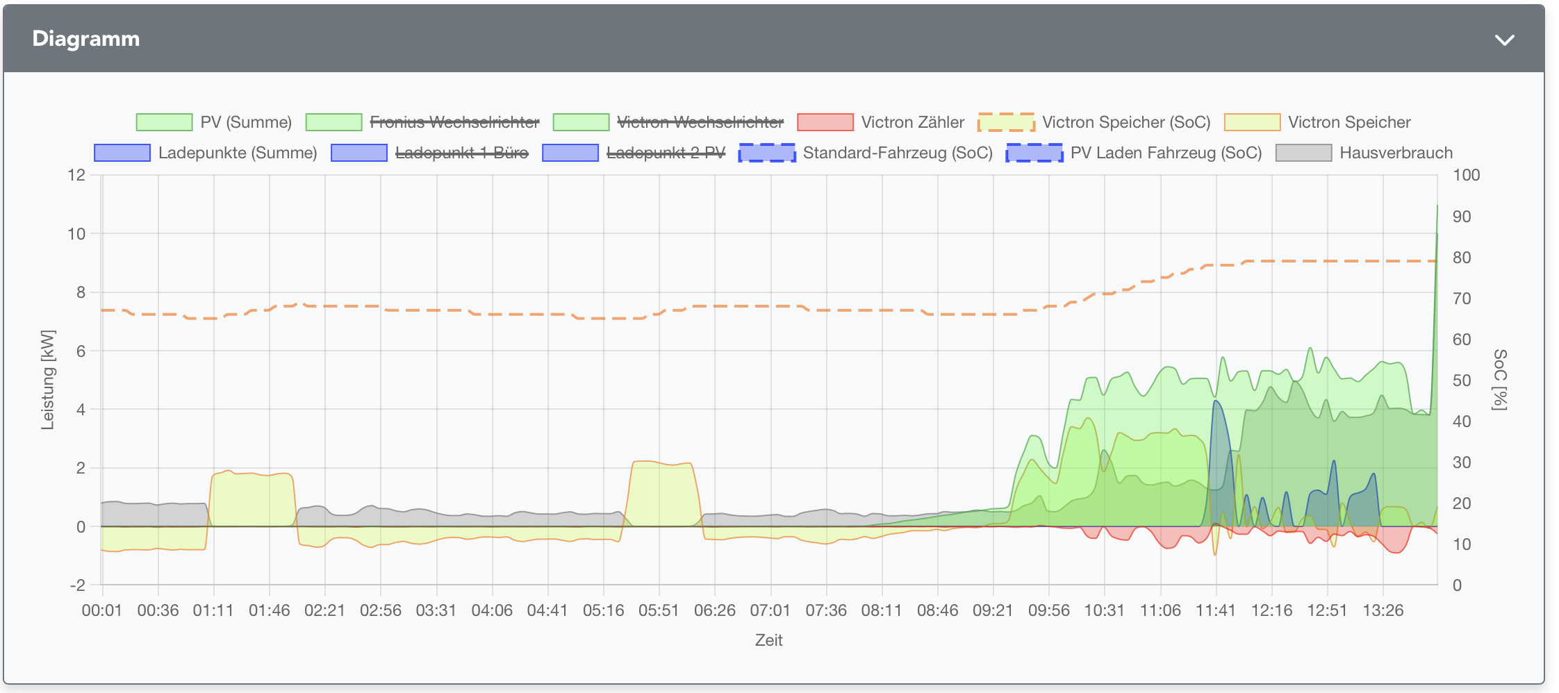

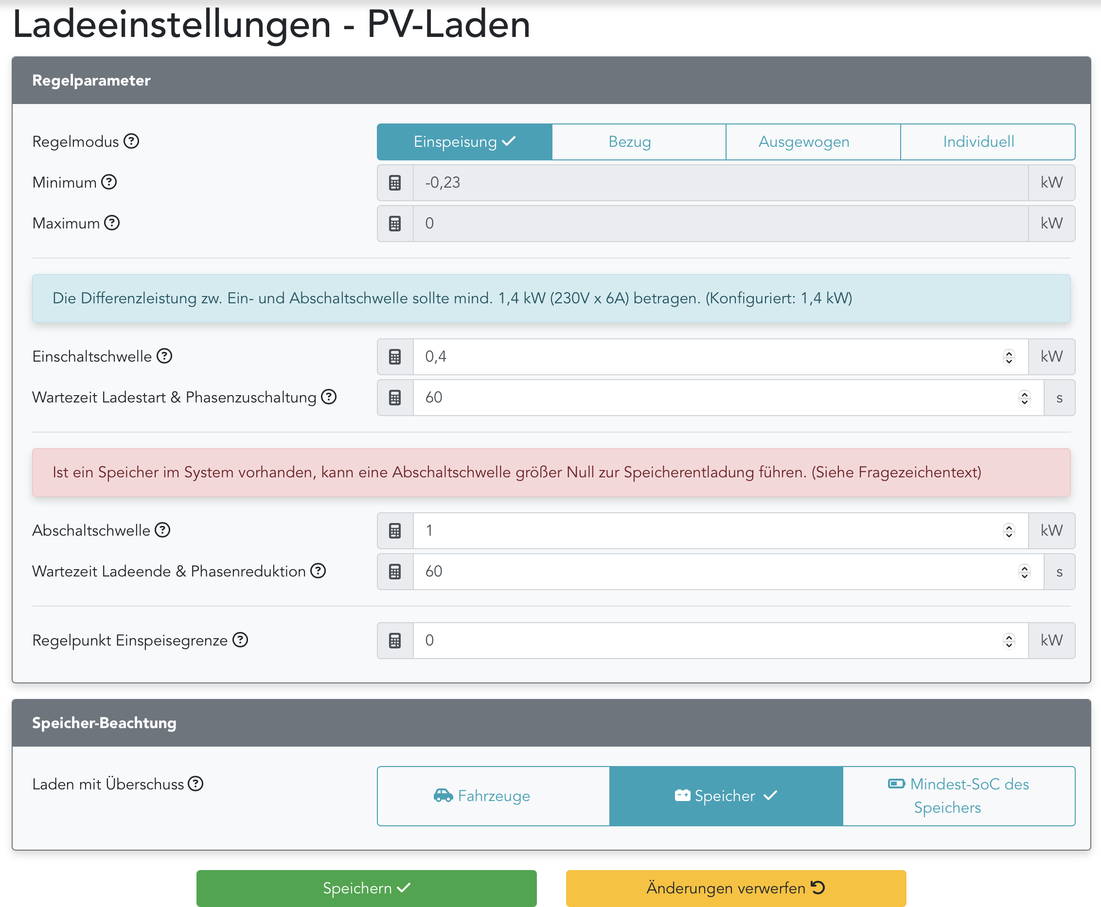

Problem ist daß das PV Laden nach dem Start schon binnen 60 sek wieder abschaltet bei minimalem Netzbezug (100-200 Watt) obwohl Ausschaltschwelle 1KW und Verzögerung 60 sek. Im LP Status steht schon nach dem Ladebeginn die Meldung "Abschalten in xx sek nach Ablauf der Wartezeit"...
Der Zähler am Übergabepunkt wird korrekt ausgelesen und die Werte korrekt angezeigt.
Die Ausschaltschwelle wurde nicht mal kurzzeitig erreicht, geschweige denn für >= 60 Sekunden.

Einschaltschwelle + Ausschaltschwelle sind ja gerade mal 1,4kW. Mach das mal auf 1,5.
