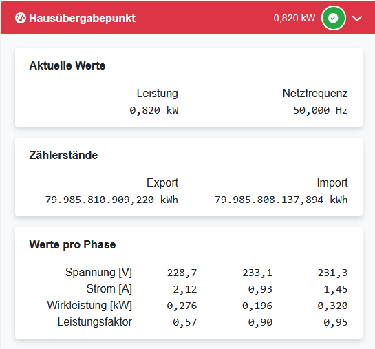

Anbei noch ein Screenshot des Ergebnis:
Vielen Dank und viele Grüße
NicoP.
