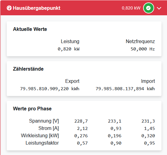

Ich habe anhand des von dir verlinkten Codes die Änderungen eingearbeitet und bei mir getestet... es hat mich einfach genervt, dass ich kein echtes phasengenaues Lastmanagement hatte!
Im Details sind folgende Änderungen eingearbeitet:
- Wenn alle Phasenströme 0 sind und P/Q/U vorliegen, die Ströme berechnen
- Leistungsfaktor wird berechnet: cosφ = P / S
Das Ergebnis in Verbindung einer Tesla Powerwall mit einer OpenWB:
- Plausible Phasenströme (Abweichung zu Tesla One ~0,03–0,05 A)
- Lastmanagement & Schieflast funktionieren korrekt
- Keine Änderung für Setups mit echten Stromwerten (greift nur bei I = 0)
Spricht aus eurer Sicht etwas dagegen, diese Logik in den Trunk aufzunehmen? Und könnte dies ggf. jemand übernehmen. Ich möchte mich nicht in eurer Github einarbeiten...
Anbei der überarbeitete Code der counter.py:

Anbei noch ein Screenshot des Ergebnis:
- Unbenannt.png (18.5 KiB) 2392 mal betrachtet
