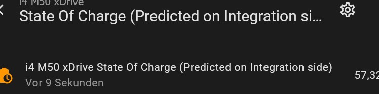

Wie heisst der Wert genau?DerDennis hat geschrieben: Di Dez 09, 2025 10:07 am Der Wert von "sensor.state_of_charge_predicted_on_bmw_side" wird alle paar Sekunden übertragen.
...predicted_on_bmw_side finde ich bei mir im HA nicht.
Es gibt nur den "Charging EV Predicted State Of Charge" und den "State Of Charge (Predicted on Integration side)"
Der "Battery HV State Of Charge" wird nur am Ende des Ladevorgangs aktualisert (genauso wie bei Tronity).
Ich nutze auch PV Laden, welcher von den beiden wäre nun der geeignetere?
Der "Charging EV Predicted State Of Charge" wird bei mir nur alle 40 Minuten im HA aktualisiert, d.h. das ist sowohl für Zielladen und PV laden eher unbrauchbar.

wie du dir doch fast beantwortet hast
"State of Charge (Predicted on Integration side)" "Sensor.xxxx" kommt nur davor wenn man etwas damit "bauen" will
Der wird auf den BMW Servern berechnet und ist bei mir bisher ziemlich genau, wie es im Sommer bei PV Ladung genauer aussieht wenn mehr Schwankungen drin sind weiss ich noch nicht, aber bisher läuft der super
