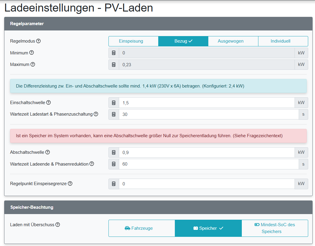

Gero hat geschrieben: Mo Dez 29, 2025 1:49 pm Wenn die 1p3-Umschalterei nur beim PV-Laden passiert, wären die Einstellubgen zu diesem Punkt interessant. Bei neueren Versionen also die Ein- und Ausschaltschwellen.

Na, die Ein- und Ausschaltschwellen. Einstellungen->PV Laden

aiole hat geschrieben: Mo Dez 29, 2025 10:53 am Der Bug steckt im iOS. Da muss Apple ran.
Dann würde ich an deiner Stelle zuerst auf 2.1.8-p4 updaten und hier ALLE PV-Einstellungen inkl. Speicherbeachtung posten.
Hast du mit M3 und MY probiert? Beide EV's sind normalerweise unkritisch beim PV-Laden.
Hab upgedatet und die PV Einstellungen mal gepostet.
Verhalten zeigte sich bei beiden Fahrzeugen.
Ich bin aber durch die Diskussion hier etwas anderem auf die Spur gekommen, da ich nicht wieder dem Try and Error unterliegen möchte, schaue ich mal ob es das wirklich war bzw. ist und werde mal ein bestimmtes Bauteil genauer unter die Lupe nehmen.
Wie schon gesagt ihr habt mich durch die Diskussionen hier auf etwas aufmerksam gemacht.
Freddy
OpenWB PV Einstellung1.PNG (52.76 KiB) 257 mal betrachtet
OpenWB PV Einstellung2.PNG (45.94 KiB) 257 mal betrachtet

Hmm. Die Schwellwerte sehen eigentlich gut aus. (Abschalten bei 900W Bezug sollten für die 1p3-Umschalterei nicht ursächlich sein; ich habe da 0W drin stehen)
Dann müssen wir doch mal ins main.log kucken.
