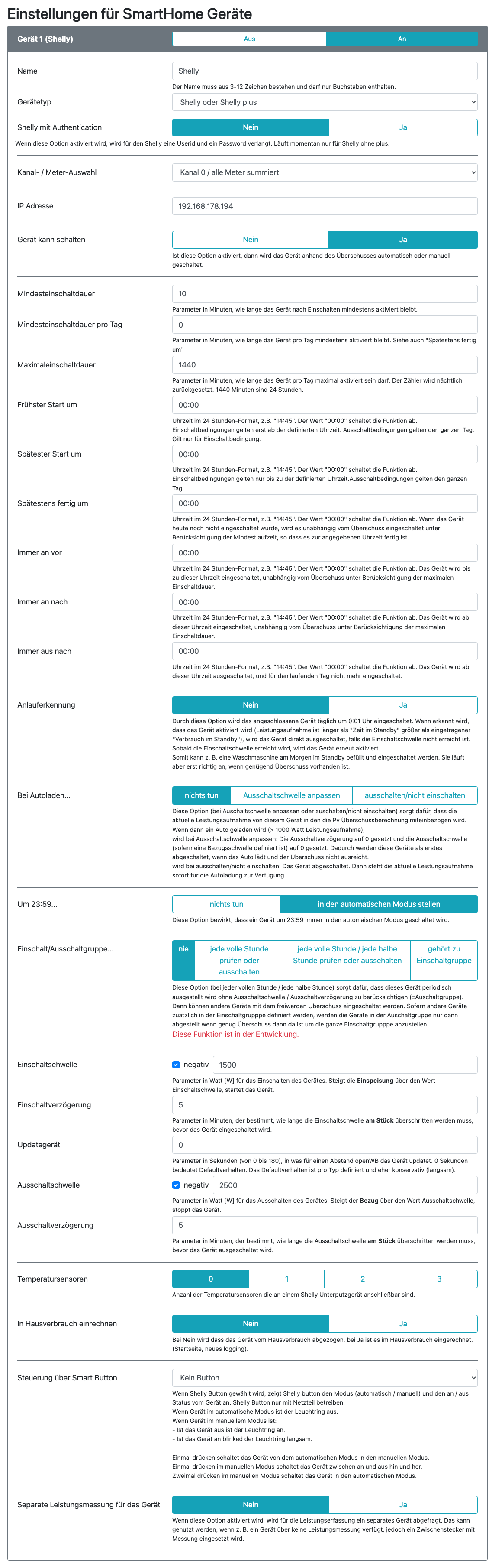

Ich möchte beim Überschreiten einer PV-Überlast (2500 W), dass meine Shelly abschaltet und beim Unterschreiten einer PV-Überlast (1500W) wieder einschaltet. Standardzustand ab 0:00 Uhr soll eingeschaltet sein. Ich habe verschiedene Beiträge im Forum gelesen, so dass mir klar ist, dass ich beim der Ausschaltschwelle 2500 mit Aktivierung von "Negativ" einzustellen ist (siehe: viewtopic.php?p=80999#p80999).Heavendenied hat geschrieben: Fr Jan 27, 2023 2:24 pm Warum willst du das am anstecken des Autos festmachen? Warum nicht einfach am EVU Bezug?
Das wäre nämlich ganz leicht möglich, indem du bei der Einschaltschwelle einen entsprechend negativen Wert einträgst.
So würde ich zumindest davon ausgehen, wäre das einfach realisierbar.
Was ist bei Einschaltschwelle einzutragen? 1500 auch mit Negativ. Heißt das dann nicht, dass bei 1500 W Bezug eingeschaltet wird. Welche Bedeutung hat hier "Negativ"?
Für die Invertierung wird an anderer Stelle ein Arbeiten mit 2 Shellys empfohlen, so dass die eine die andere steuert. (siehe: viewtopic.php?p=71985#p71985)
Im Anhang meine Einstellungen in Smarthome. Kann das so gehen?
Danke für Hilfe.

Das negativ ist nur ein Vorzeichenwechsel der Schwelle. Einschalten tut‘s bei Einspeisung und Abschalten bei Bezug. Mit negativ-Haken ist es dann negative Einspeisung, m.a.W Bezug. Negativer Bezug dann analog.
Verglichen wird immer mit dem EVU-Punkt „PV-Überlast“ ist kein Begriff aus dem smarthome. Ich denke, das musst du selbst programmieren. Was meinst du denn damit?
