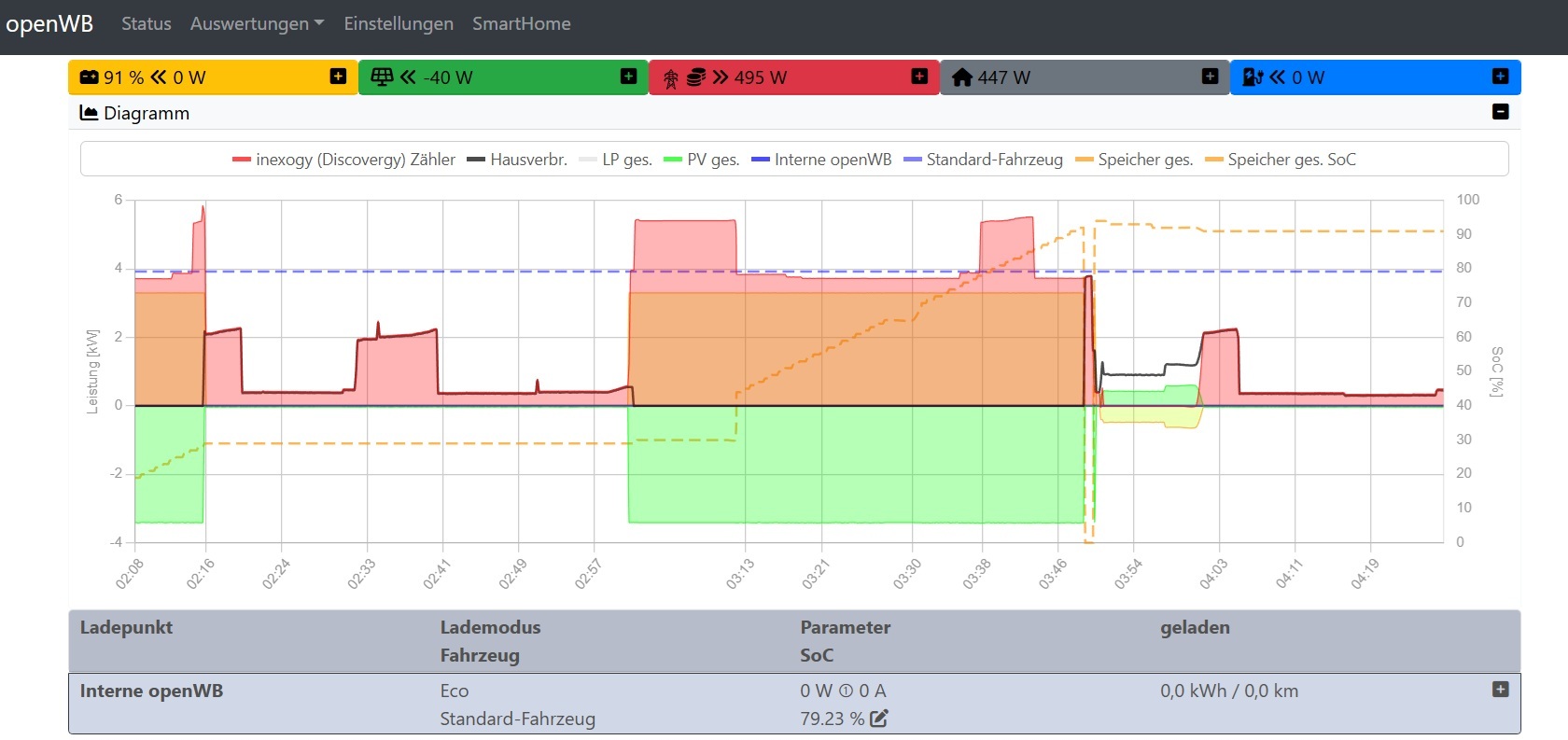

Seit gestern verhält sich meine Box merkwürdig. Erst startete das Webinterface nicht mehr. Es sah so aus, als ob die Templates für das Interface nicht geladen werden konnten. Ich habe die Box vom Strom getrennt und neu gestartet.
Seit dem startet die Box wieder aber Teile der Konfiguration scheinen korrupt zu sein. Die Meldungen im Log sind so vorher nicht da gewesen.
Ich habe tägliche Sicherungen aber weder das Einspielen einer Sicherung noch der Werksreset wird durchgeführt. Es gibt keine Meldungen und im Log ist auch nichts zu finden.
Die Box läuft auf Release 2.1.8-Patch.4
Vermutung: SD Karte defekt, die aber noch kein Jahr alt ist und eine High Endurance Karte ist.
Danke für ein paar Tips

Moin,
die Box läuft weiterhin nicht rund. Bei Aufruf der Webseite wird nicht die aktuelle Zeit angezeigt sondern ein Status von heute Nacht (siehe Anhang). Egal wo ich gucke, der Status scheint irgendwo bei 4 Uhr zu liegen obwohl im Log die richtige Zeit angezeigt wird.
Es laufen keine anderen Server mit MQTT, daher kann ich das ausschließen. Nur die Clients (Steckdosen) sind in Betrieb. Der Parallelbetrieb des Domoticz Servers war lange Zeit kein Problem. Ich musste aber den Domoticz Server updaten und den Raspi, auf dem der läuft, auch auf die aktuellste Version (Trixie 64bit) bringen. Da scheinen die Probleme angefangen zu haben.
Ideen, wie ich weiter vorgehen kann?
Danke schon mal
Multi
Log: (Hab das Log vom Start bis 00:14 Uhr angefügt, komplettes Log im Anhang)

- openwb_status.jpg (194.58 KiB) 1795 mal betrachtet
