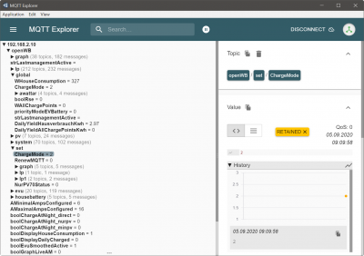

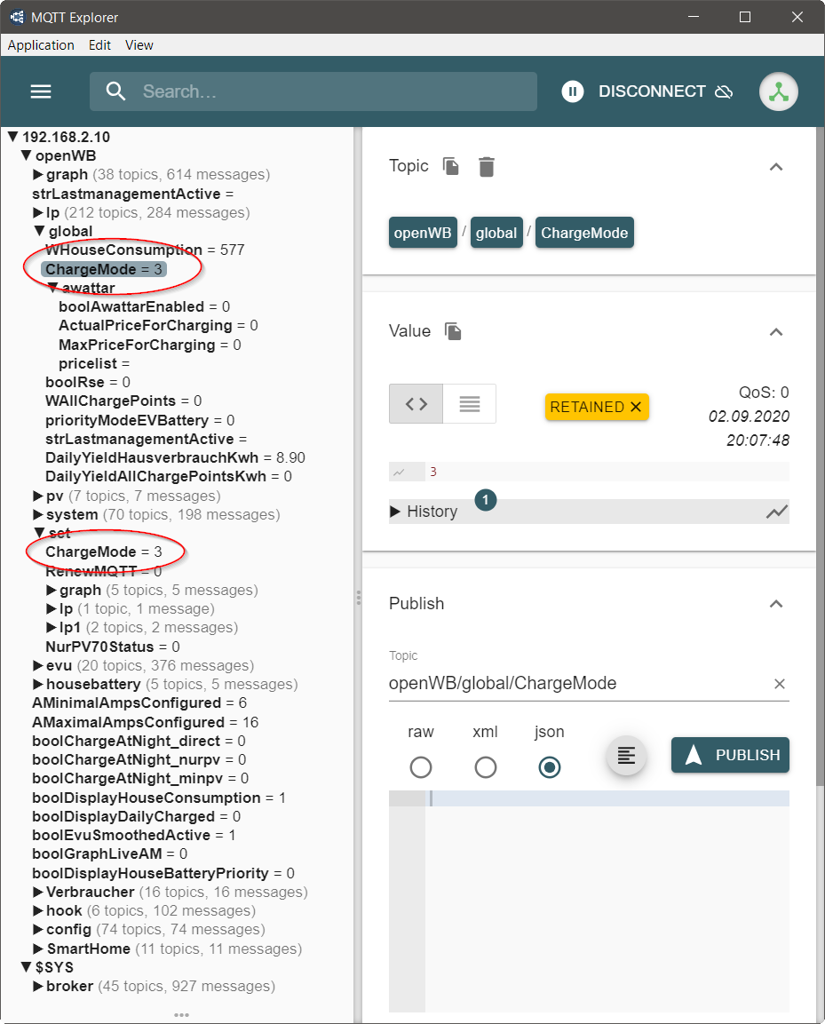

Ich habe noch nichts gelöscht (Traue ich mich noch nicht ;-) ) Habe aber wie geplant auf "Stop" geschaltet. Der ChargeMode ist bei "set" und bei "global" auf "3" gegangen. Und er ist bei "set" nicht verschwunden.
Ich würde jetzt gerne nochmal sehen, ob die oWB morgen wieder umgesprungen ist.

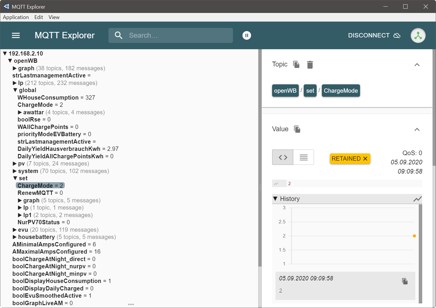

Mein Experiment ist auch gelungen, die oWB ging heute Morgen von Stop Auf PV-Laden. Ich hatte vor Sonnenaufgang mal drauf geschaut, da war noch STOP.
Mqtt Log:
Message: 0
2020-09-05 06:56:15 Topic: openWB/set/graph/RequestLLiveGraph
Message: 0
2020-09-05 06:56:13 Topic: openWB/set/graph/RequestDayGraph
Message: 0
2020-09-05 06:56:13 Topic: openWB/set/graph/RequestLiveGraph
01
Update: Ich habe NICHT über die Cloud zugegriffen!
Zuletzt geändert von cpm am Sa Sep 05, 2020 7:36 am, insgesamt 2-mal geändert.
14,96 kWp PV / openWB / ID.3 GTX Performance / MG 4 Lux / 🌞

Oh das ging ja schnell. Im Log steht folgendes:
Message: local client uid: anamn sent: openWB/set/lp/1/ChargePointEnabled
2020-09-05 09:02:14 Topic: openWB/set/system/topicSender
Message: 0
2020-09-05 09:02:14 Topic: openWB/set/lp/1/ChargePointEnabled
Message: 0
Message: local client uid: anamn sent: openWB/set/ChargeMode
2020-09-05 09:01:16 Topic: openWB/set/system/topicSender
Message: 3
2020-09-05 09:01:16 Topic: openWB/set/ChargeMode
2020-09-05 08:59:03 Topic: openWB/set/system/topicSender
Message: 2
2020-09-05 08:59:03 Topic: openWB/set/ChargeMode
Message: 0
2020-09-05 05:35:49 Topic: openWB/set/ChargeMode
Message: 0
2020-09-05 05:35:48 Topic: openWB/set/graph/RequestMonthGraph
Message: 0
2020-09-05 05:35:48 Topic: openWB/set/graph/RequestDayGraph
Message: 0
2020-09-05 05:35:48 Topic: openWB/set/graph/RequestLLiveGraph
Message: local client uid: sqczx sent: openWB/config/set/pv/priorityModeEVBattery
2020-09-05 00:39:35 Topic: openWB/set/system/topicSender
Message: 1
2020-09-05 00:39:35 Topic: openWB/config/set/pv/priorityModeEVBattery
reset

Um 05:35 hat bei dir ein Client die Webseite geöffnet (Graphen wurden angefragt) und in dem Zuge verstellt.
Das hilft aber für die Analyse.
