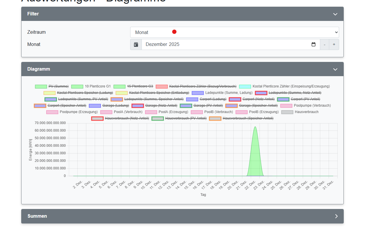

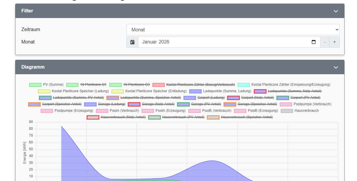

ich nutze die Version 2.1.8. und wir hatten im Dezember einen Stromausfall (ca. 8h), weil der Trafo in der Straße einen defekt hatte. Seitdem "spinnt" die Aufzeichnung in OpenWB. Die adhoc Verbrauchsdaten werden weiterhin angezeigt (also was wird bezogen), aber es wird nicht mehr im System aufgezeichnet. Ich habe mal die Monatsstatistik angehängt, bei der man gut sieht, dass seit dem Stromausfall am 21.12. nicht mehr richtig gezählt wird. Der Solarertrag im Dezember mit mehreren Gigawatt ist so natürlich auch (leider) nicht korrekt. Nun meine Frage: Was kann ich tun, um das zu beheben? Ist der Kostal Zähler defekt, oder liegt es eher an OpenWB?

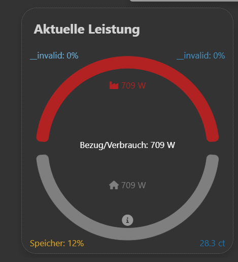

Vielen Dank für eure Antworten. Das Smart Meter (B-Controll EM300) ist am Kostal Plenticore 10 eingebunden. Und da wird es auch korrekt ausgelesen. Die IP Adressen sind alle fix vergeben und korrekt eingetragen. Das habe ich bereits nachgeschaut (alles mit unifi dream machine gemanagt).
Was mich wundert: Die ad hoc Daten (aktueller Bezug/Hausverbrauch) werden im Kostal WR und in der OpenWB korrekt angezeigt und ausgegeben. Lediglich die Aufzeichnung scheint nicht zu funktionieren seit dem Stromausfall. Siehe Screenshots.

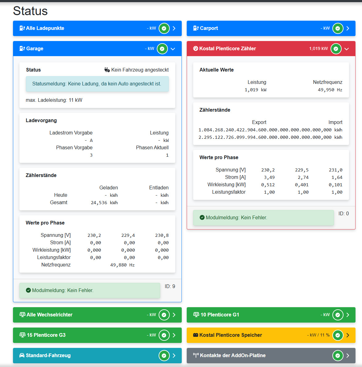

Kommen denn Fehlermeldungen bei den Modulen der openWB-Statusseite? Wenn ja, bitte zeigen. Mich wundert, dass keine PV angezeigt wird.

Die Statusseite zeigt keine Fehler an (siehe Screenshot) und dort sieht man ja auch, dass der "Ist Zustand" korrekt angezeigt wird.
Was auffällig ist: Der hohe Zählerstand, der nach dem Stromausfall durch einen Datenfehler eingetragen wurde. Das passt ja zu dem hohen Solaretrag (zweiter Screenshot) mit dem meine Anlage mal eben ganz Europa versorgt haben könnte. Gibt es eine Möglichkeit die Daten händisch in der Datenbank auf Null zu setzen?
