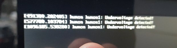

ich muss das Thema nochmal hochholen
mit 2.1.9 beta 2 bzw. 3 läuft das display schon ewig nicht mehr
jetzt ist mir vorhin aufgefallen:
ändere ich der Grundeinstellung "colours" / standardtheme, dann kommt irgendwann ganz kurz ein paar mal für eine kurze Zeit auf dem Display:
[xxx. xxx] hwmon hwmon1: Undervoltage detected!
s. Bild.
Also Unterspannung. Was könnte ich hier prüfen?
s. Bild.

Re: Display bleibt schwarz series2 standard+
Handelt es sich um eine Eigeninstallation?
