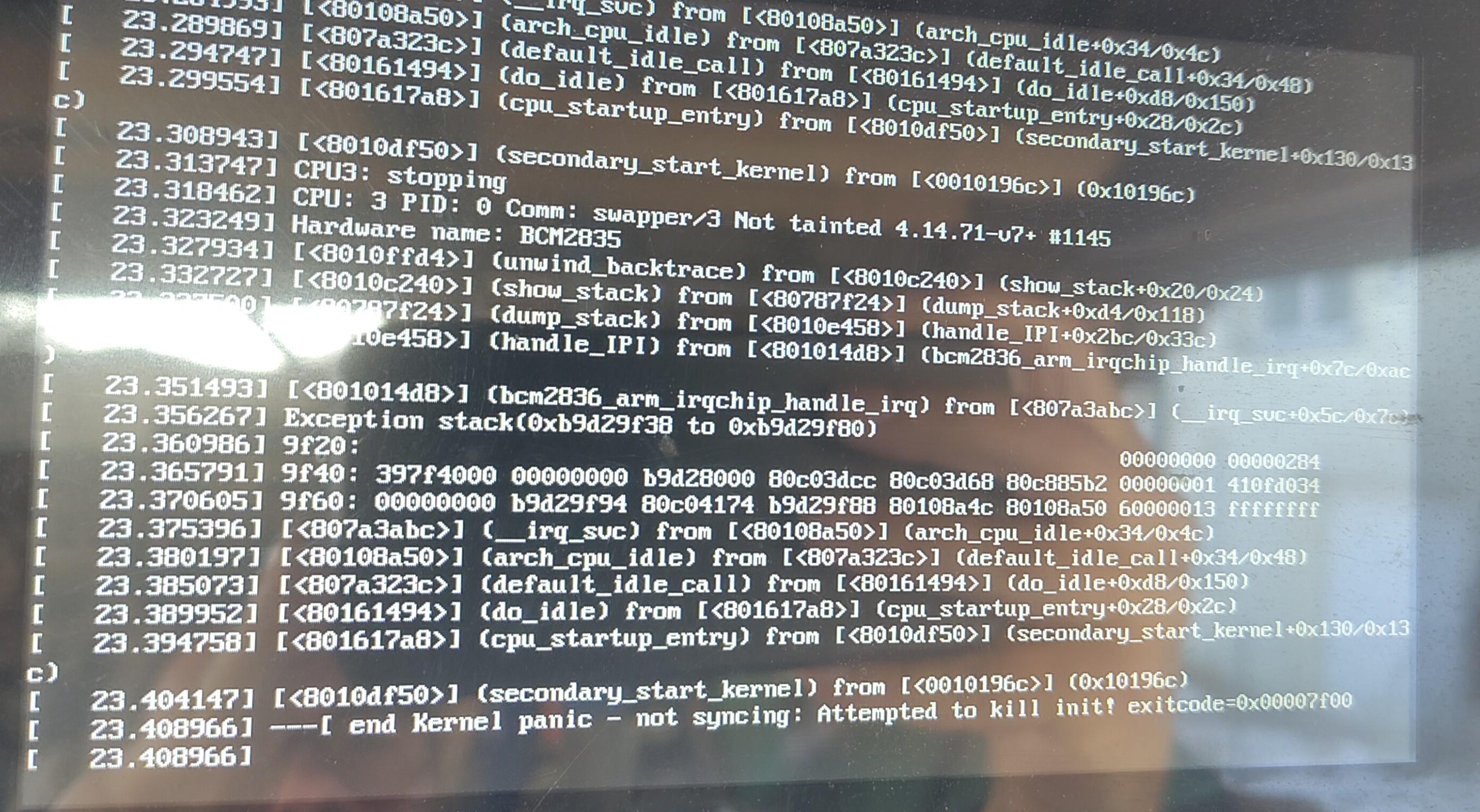

Am Display war folgendes abzulesen

Da steht „kernel panic“. Das bedeutet, dass der zentrale Bestandteil des unterliegenden Betriebssystems nicht läuft. Die openWB-Software ist weit davon entfernt gestartet zu werden.
Neu installieren. Also das Linux. Wenn das nicht hilft, ist womöglich der Raspi an der einen oder andern Stelle kaputt. Wo genau, könenn Wissende sicherlich aus den anderen Medlungen herauslesen.

So es ist behoben.
Vielen Dank für die Ideen !
Ich habe eine die älter SD Karte ausgebaut ( SanDisk extreme 16GB).
Diese habe ich als Image ohne Probleme auf meinen PC sichern können.
Dann habe ich das Image unter Linux gemountet (zugänglich gemacht) und den Inhalt überflogen.
Sah erstmal komplett und OK aus.
Danach kopierte bzw. clonte ich die alte SD Karte auf einen neue Kingston Industrial 16GB.
Betriebstemperatur ab -40 Grad Celsius
Mit der neuen SD Karte startete die Wallbox ohne Probleme.
Subjektiv sogar etwas flotter als mit der SanDisk.
Also entweder hat das Alter von ca 5 Jahren oder die Kälteperiode von deutlich unter 0 Grad der SanDisk extreme zugesetzt, die laut Internet eine Betriebstemperatur erst ab 0 Grad Celsius hat.
