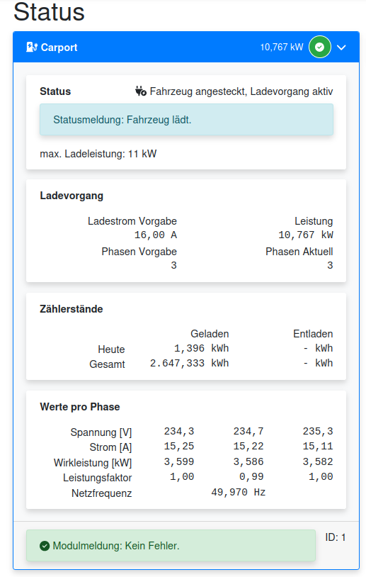

Verflixt - hab gerade im Infotainment des Kona nachgesehen.
Da gibt es jetzt eine Einstellung Ladestrom AC begrenzen 100% - 90% - 60%
Das gab es letztes Jahr noch nicht! Und das stand auf 60%, jetzt auf 100% gestellt und es funktioniert :D
Da hat mir das Update Ende 2025 aber einen schönen Streich gespielt.....
Das bei Tempo 30 und 50 das Auto neuerdings bimmelt bei Überschreitung, hatte ich wahrgenommen, aber das auch das Lademanagement verändert wird, hätte ich nicht gedacht.
Ladung-ok- 2026-01-15 11-52-55.png (68.07 KiB) 927 mal betrachtet
