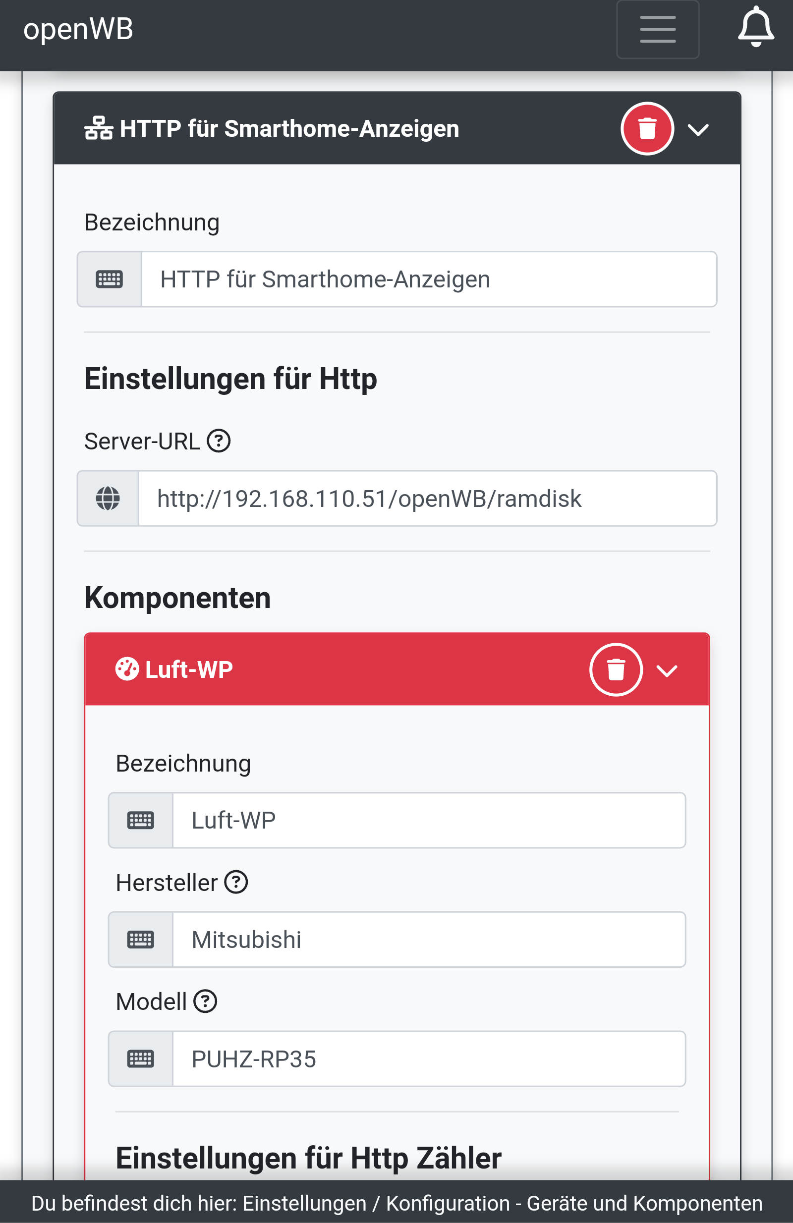

Kommt jetzt auf deinen Gerätetyp an. Ich z.B. nutze eine externe Zählerauslesung über NodeRed und stelle die Werte per "MQTT" bereit.
Wenn das Smarthomegerät korrekt konfiguriert wurde, wird im Anschluss unter Konfig. -> Geräte/Komponenten ein http-Zähler mit folgenden Parametern angelegt (IP der openWB etc. anpassen):
(202.57 KiB) Noch nie heruntergeladen
(172.41 KiB) Noch nie heruntergeladen

Die gezeigte Lösung basiert auf Nutzung der (noch nicht nativ integrierten) Smarthomedaten (s. Ramdisk-link) in einem sw2-http-Zählermodul, welches dann die Anzeige in Diagrammen etc. ermöglicht.
