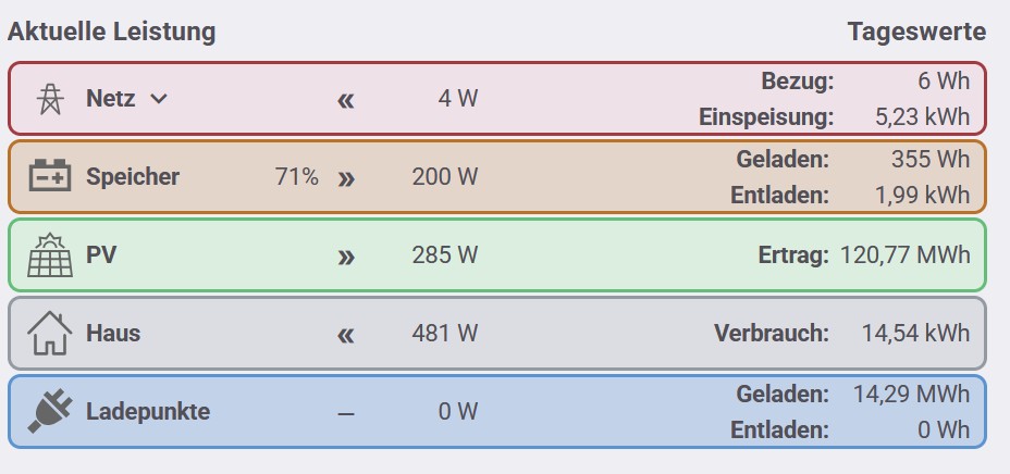

Hi, heute habe nun auch endlich mal den Update gemacht...war für mich leider nicht so intuitiv trotz Videos etc und ist wohl auch noch nicht ganz abgeschlossen (Altdaten einspielen).
Das Problem ist jetzt, die Summen für PV-Ertrag und Laden, leider überhaupt nicht stimmen können.
2.1.9 Series 2 standard 2x Plenticore 10, 1x KSEM, 1xBYD
Laut Solarportal hatte ich eher nur so 10kwh Erzeugung...ich bin mir aber auch insgesamt mit dem Setup nicht sicher...

Naja, davor sah es halt so aus in den Livedaten, als würde nur die eine WR-Leistung angezeigt werden...waren erst so um die 4,xx KW und als ich den 2. WR dazu genommen hatte waren es 7,xx, was schon eher der PV-Leistung heute Mittag entsprach. Aber ich lasse mich da gerne eines besseren belehren.

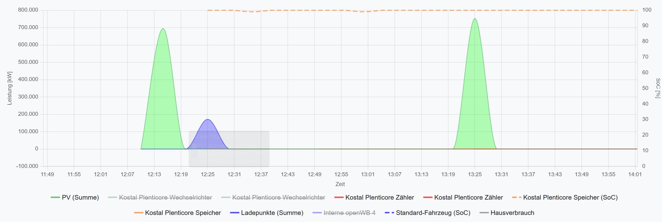

Jetzt habe ich auch herausgefunden, warum die Summe nicht passen: 3 Peaks, die die Skala sprengen:
- (145.18 KiB) Noch nie heruntergeladen

Peaks aus "Auswertung -> Diagramme" basieren auf kWh-ZÄHLER-Ständen und nicht wie auf der Hauptseite aus direkt gemessenen kW-Leistungswerten. Bei Inbetriebnahme der sw2 mit Bestandsystemen treten also erstmal Peaks auf, die nach 24h verschwinden (Deltawerte).
Bei Ausleseproblemen des WR können auch Peaks auftreten. Da ist dann die Ursache zu suchen.
