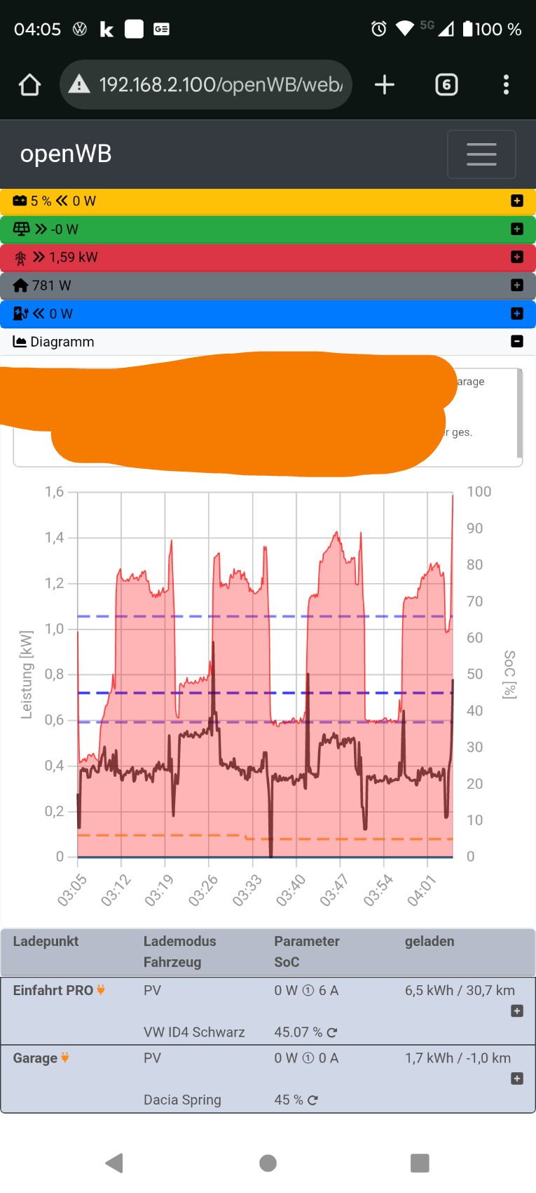

An der Pro, die steht vorm Haus, die andere ist in der Garage.openWB hat geschrieben: Do Jan 22, 2026 5:18 pmAn einer series2 oder an einer Pro?Ich bin mir sehr sicher, dass die BMW`s das im Sommer nicht übel genommen haben.
Ich Fang das ganz mal andersrum an.
Ich hab den VW gestern Abend angesteckt.
Eingestellt ist in Lademodus PV ein Mindest SOC von 45%, kein mindestladestron. Bis zu diesen 45% hat er geladen 1phasig mit 6A.
Nach dem beendeten Ladevorgang, also mit erreichen der 45% steht immernoch eine Vorgabe von 6A drin, ohne das das Fahrzeug lädt.
Heute morgen habe ich im Profil eingestellt, das es einen Mindestladestron vom 8A geben soll. Die Ladung wurde nicht gestartet.
Im groben gesagt, habe ich eine längere Wolke simuliert.
Sieht man auch schön im angehängten Foto von 04:05 Uhr

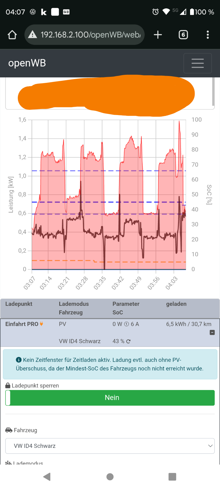

Auf dem Foto von 04:07 will er auf den mindest SOC laden da er durchs vorheizen nur noch 43% hat. Ladung startet nicht.
Ich bin mir sehr sich, das dies irgendwann mal funktionierte. Aufgefallen ist mir das aber nach dem Update, das nach dem Ladevorgang an der Pro die Sollvorgabe stehen bleibt.
- Screenshot_20260123-040509_1.png (187.87 KiB) 1049 mal betrachtet

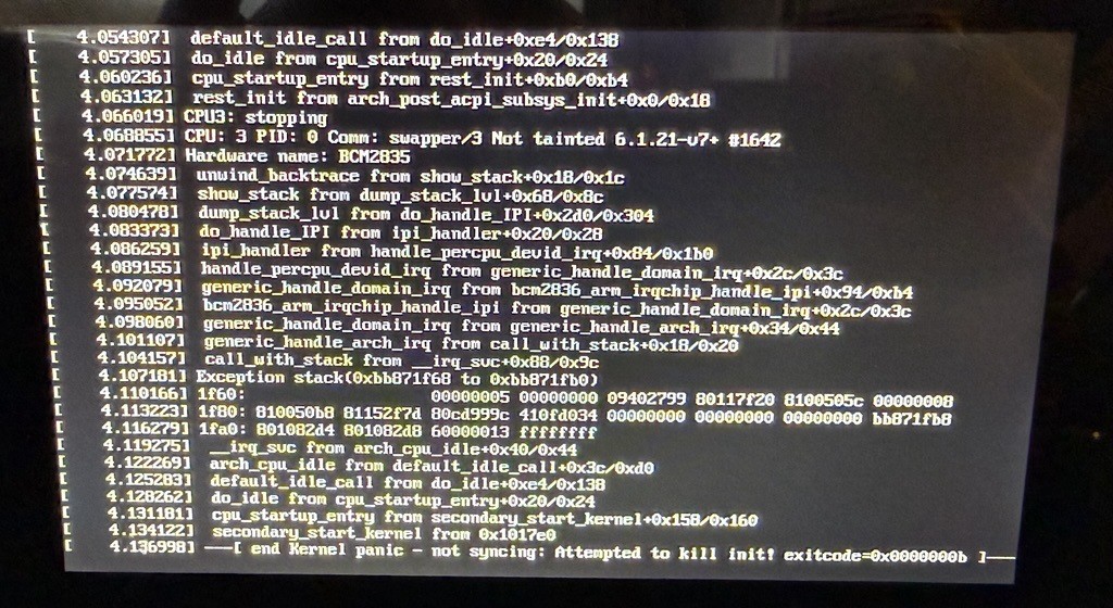

ich kam von der 2.1.9 RC2 und wollte gestern das Update durchführen.
Nun ist die Wallbox nicht mehr erreichbar und nach Hard-Reset sehe ich nur noch folgenden Log auf dem Display.
Eine Idee was ich jetzt noch machen kann, außer SD-Karte ziehen und Neuinstallieren?
Backup habe ich keins, bzw. weiß ich nicht mehr wo es ist, dachte nicht dass es dieses mal so große Probleme gibt.
- Display.jpg (228.03 KiB) 982 mal betrachtet

Der hat hier wohl den Rest gegeben bzw. das Dateisystem zerschossen.nach Hard-Reset
Wenn es "nur" das Dateisystem ist kann man das mit entsprechend KnowHow wieder in Gang bringen. Erheblich schneller geht natürlich neu flashen.Eine Idee was ich jetzt noch machen kann, außer SD-Karte ziehen und Neuinstallieren?
Backups sollte man generell immer machen. Vor Updates erst recht, aber auch sonst regelmäßig. (Ich weiß, hilft dir jetzt nicht)Backup habe ich keins, bzw. weiß ich nicht mehr wo es ist, dachte nicht dass es dieses mal so große Probleme gibt.
