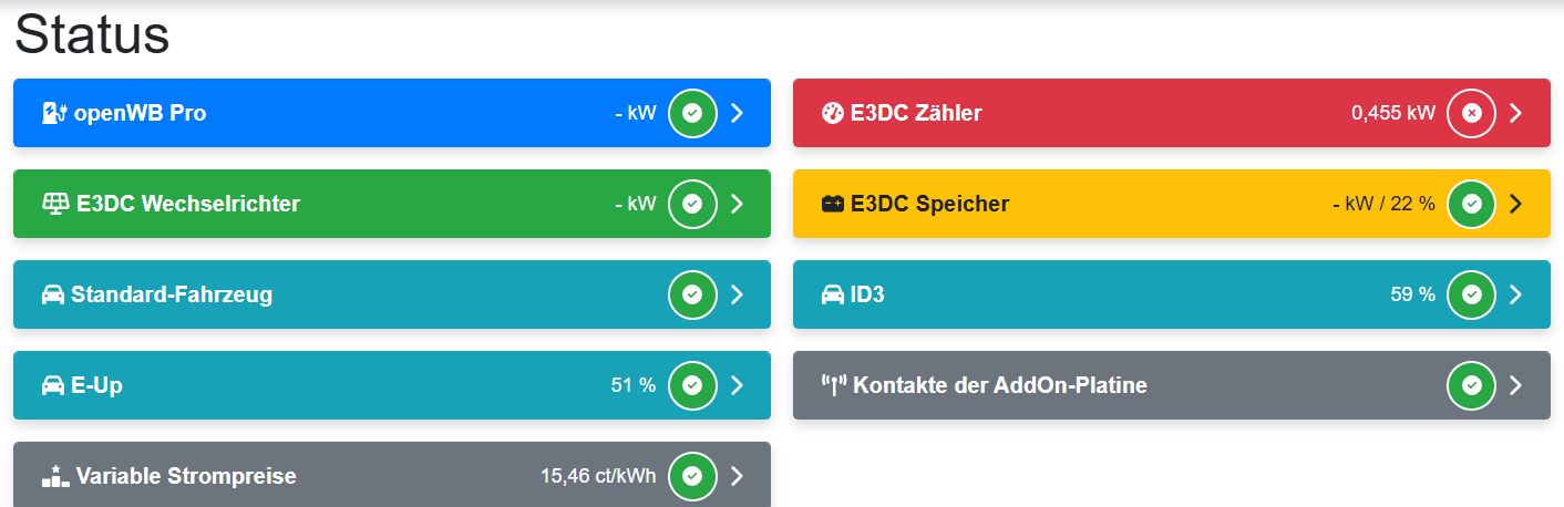

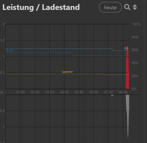

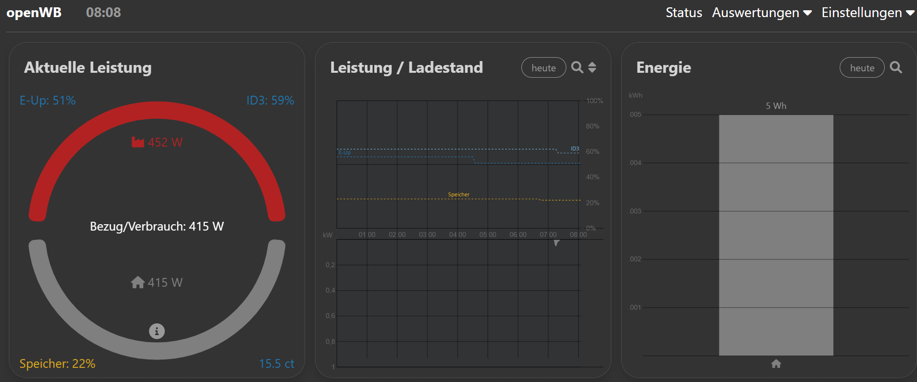

Ich habe seit gestern ca. 19:00 Uhr keine vollständige Anzeige mehr im mittleren Kasten (Leistung/Ladestand), dort wir nur der SOC der PKWs und des Heimspeichers angezeigt. Im Status sind aber Werte zu sehen und bis gestern Abend hat s auch funktioniert.
Das Update auf 2.1.9 habe aber schon Anfang der Woche eingespielt.
Die "OpenWB Standalone" habe bereits restartet, hat leider nichts gebracht.
Hast Du eine Idee?

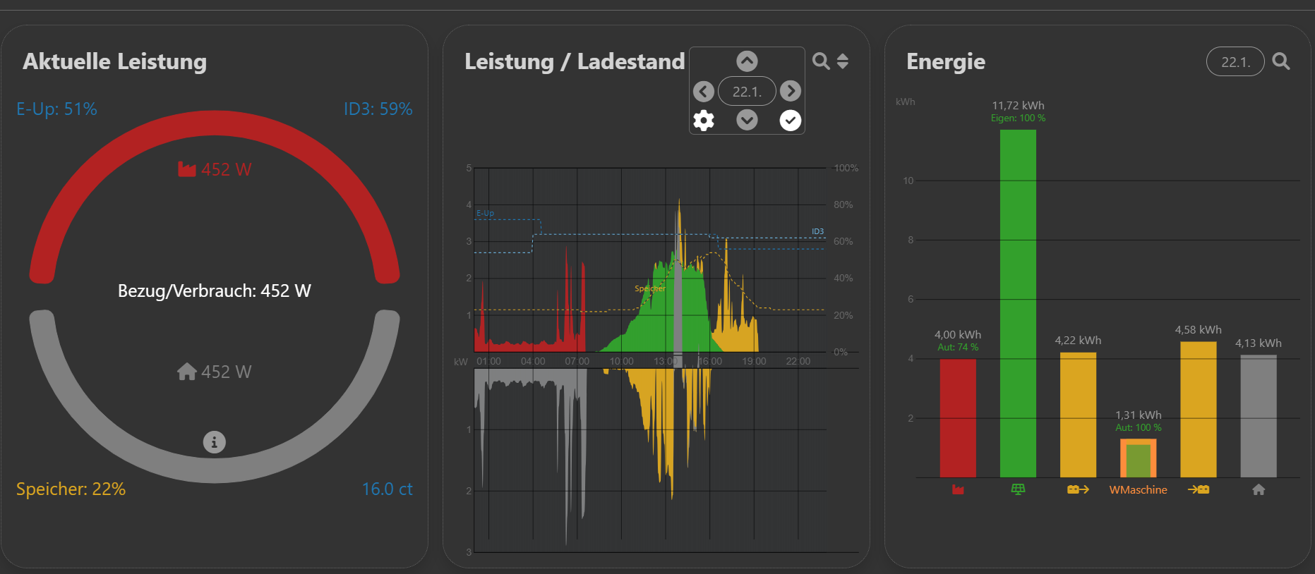

ich glaube ich habe den Fehler gefunden, es war wohl mein Fehler.
Ich habe bei "Konfiguration Lademanegement" gestern Abend von "von openWB berechnen" auf "E3DC Zähler" umgestellt, ich dachte eigentlich das sein richtiger, weil der der Zähler in der E3DC genau den Hausverbrach einsehen kann?
War scheinbar falsch gewesen oder?

Ich kenne mich mit diesem Zähler nicht aus, aber es könnte sein, dass er keine Zählerstände übermittelt, und dann kann der Graph nicht berechnet werden.

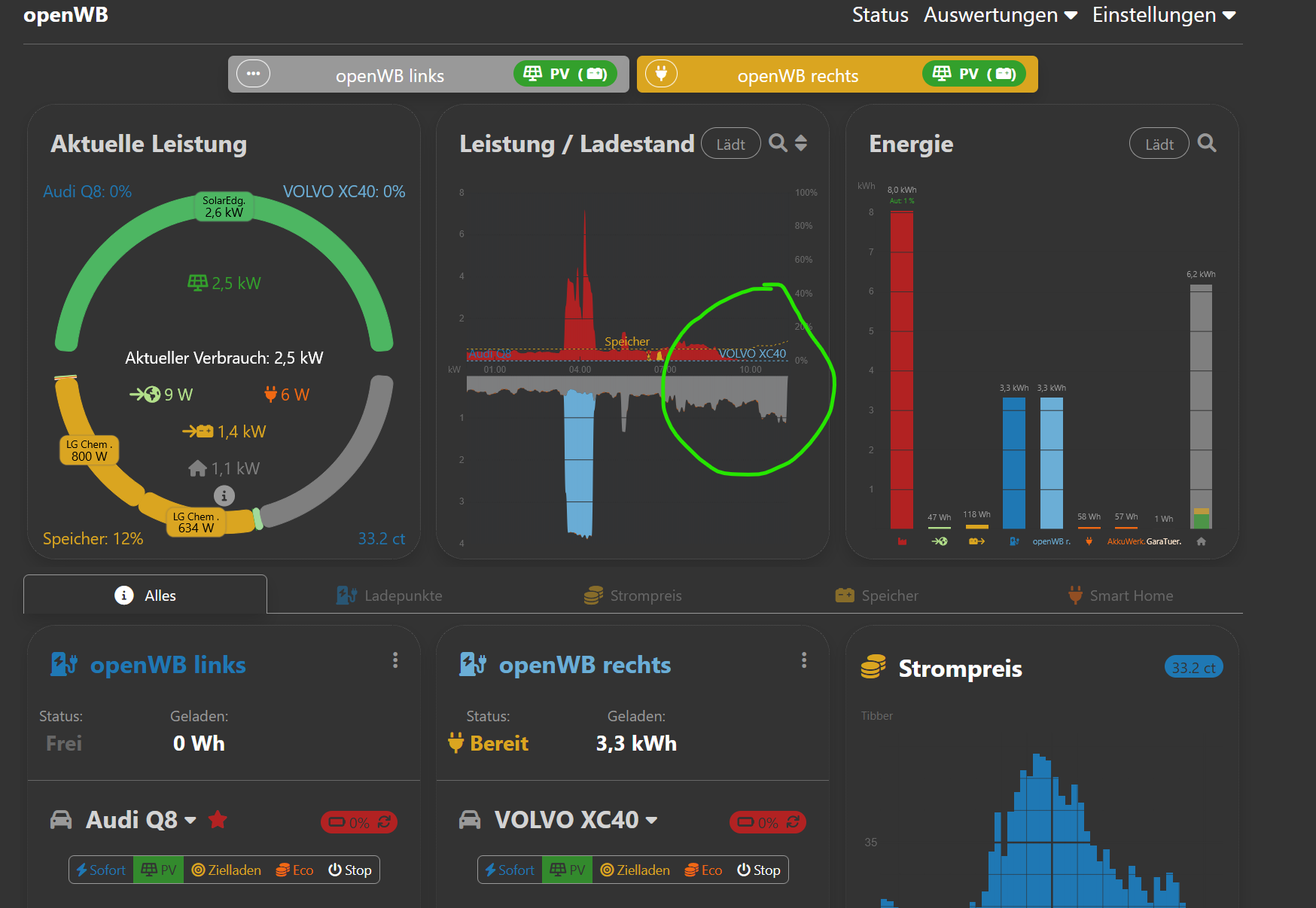

Hallöchen zusammen,

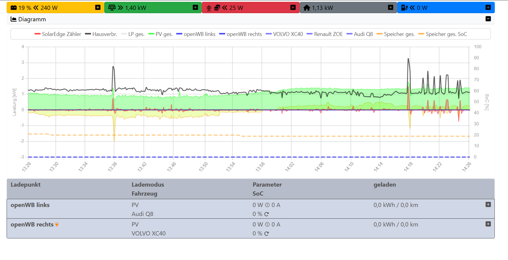

seit dem Update fehlt mir in der Theme Colors die grüne Fläche unter der Kurve.
In den anderen Themes wird das korrekt angezeigt.

Im Graph rechts scheint auch der PV-Ertrag und die EInspeisung zu fehlen.
Ich vermute, dass die Zählerstände vom Solaredge nicht richtig geliefert werden.
Was wird denn im Tagesdiagramm des Standard-Themes angezeigt? Das basiert auf den gleichen Daten.

Re: Colors-Theme 2.0
Wie geschrieben.
In den anderen Themes funktionert alles einwandfrei.
hier noch ein Screenshot des Standardthemes

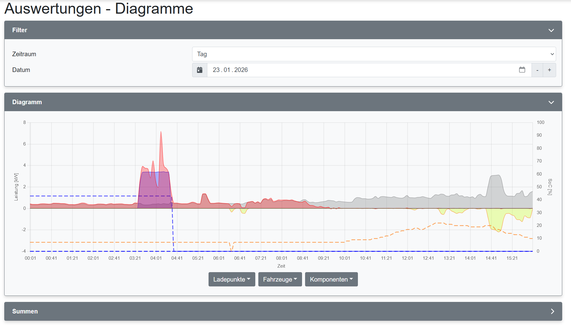

Den habe ich nicht gemeint sondern das Tagesdiagramm (erreichbar über Auswertungen/Diagramme).
Das Haupt-Diagramm im Standard-Theme zeigt nur 1 oder 2 Stunden und basiert auf anderen Daten.
Ach so.
Nein, das Tagesdiagramm zeigt die selbe Auffälligkeit.

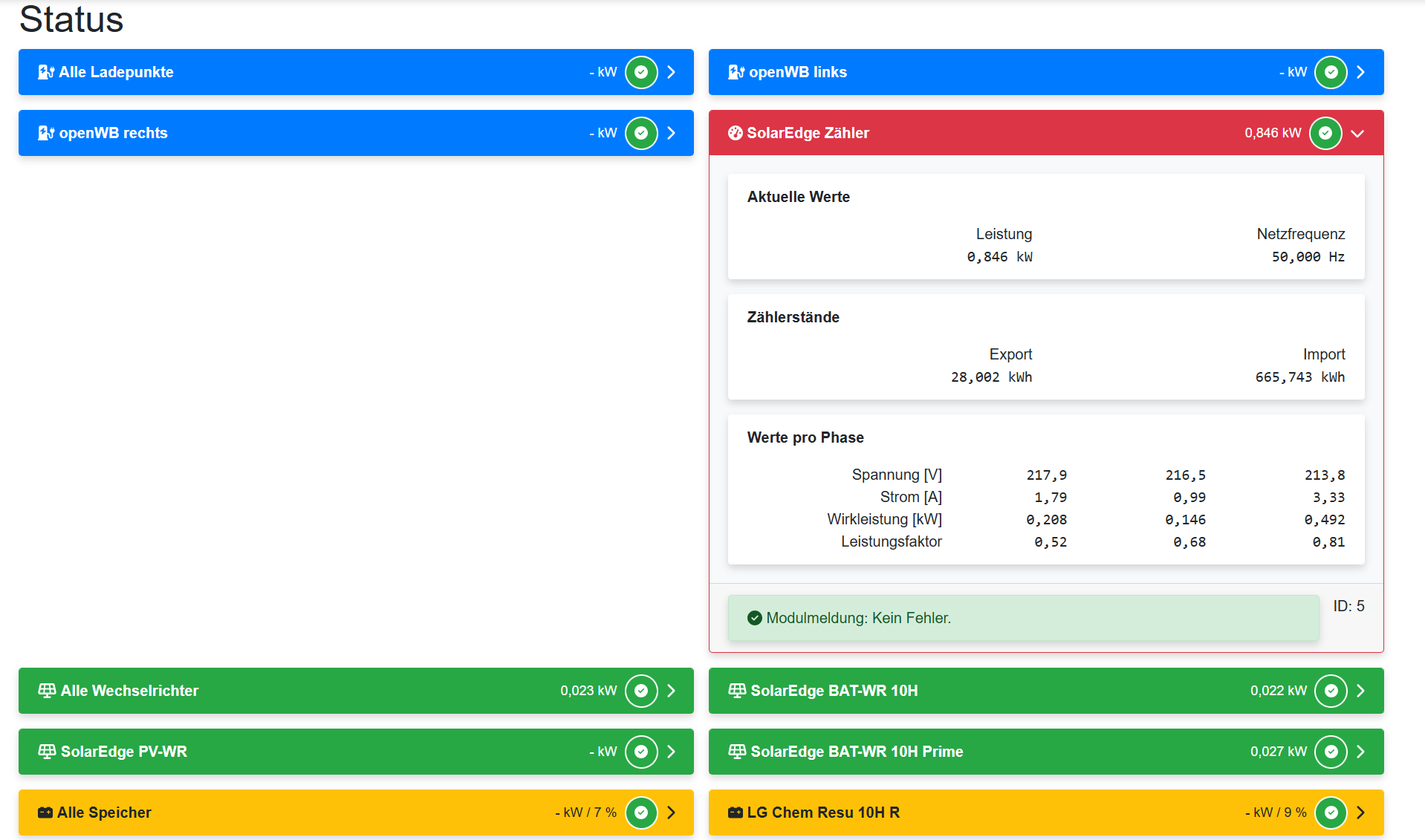

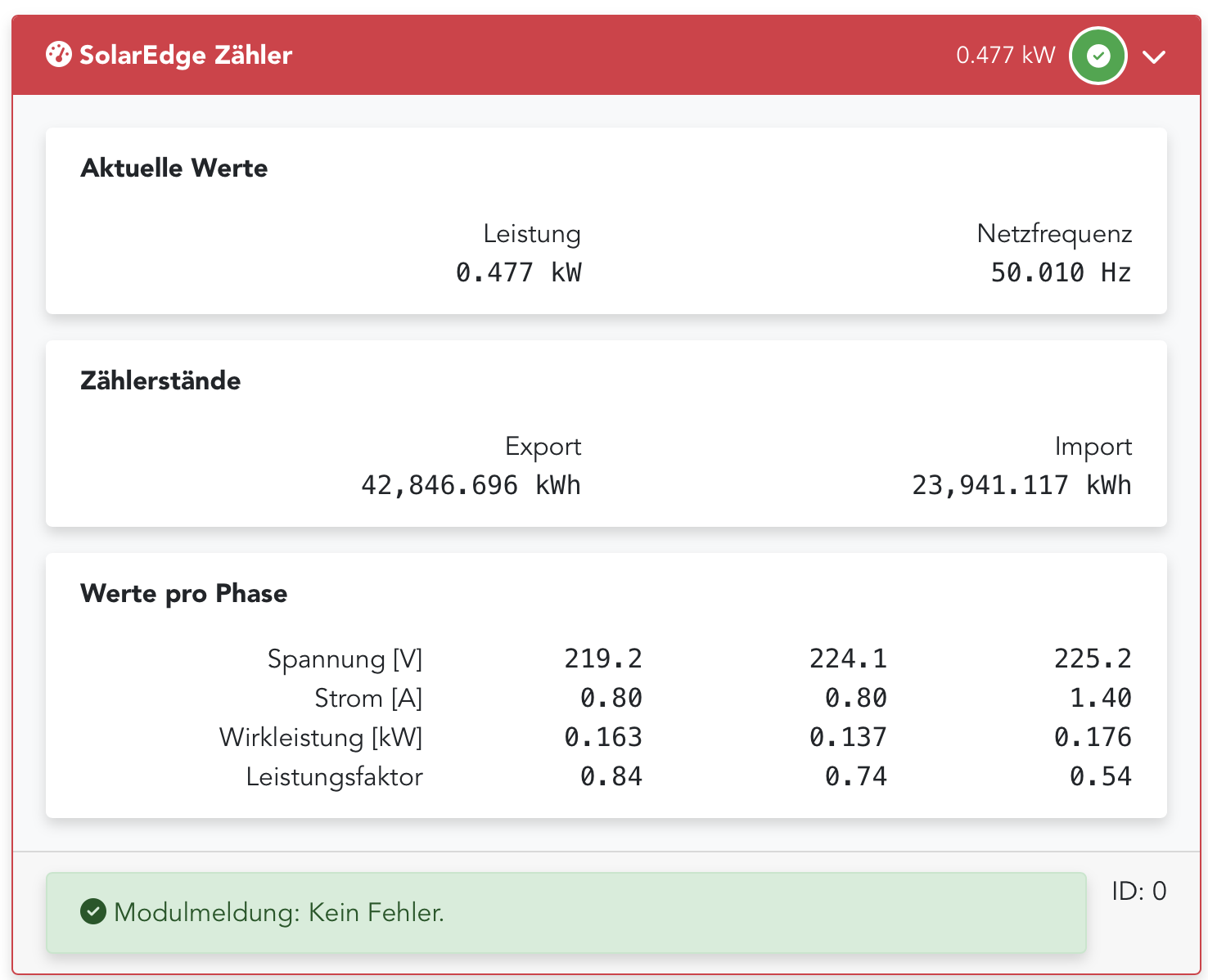

Dann gibt es ein Problem mit der Übermittlung der Zählerstände vom Solaredge.
Du könntest im Log schauen, ob es da Fehlermeldungen gibt.
Oder unter "Status" schauen, ob der Solaredge Zählerstände anzeigt:
Sieht für mich in Ordnung aus.
