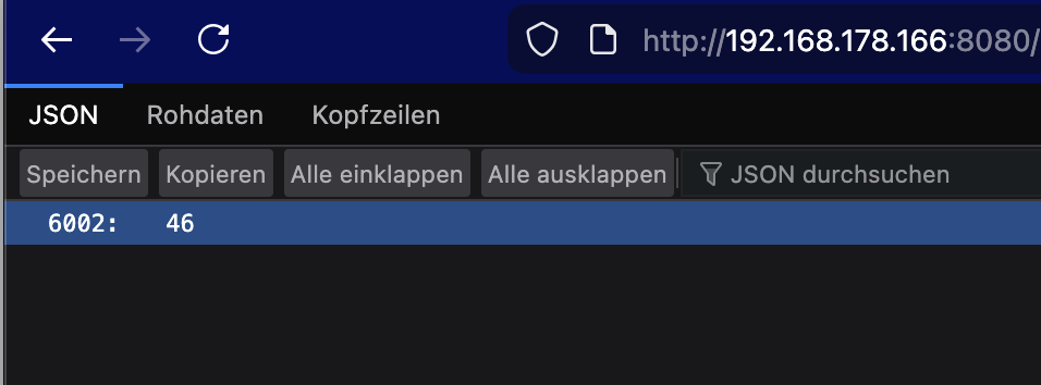

Sooo Indevolt hat reagiert und get funktioniert. Die sind vom Kundenservice echt TOP.
Jetzt bekomme ich allerdings folgende Fehlermeldung:
Der Wert kommt, aber offensichtlich irgend wie falsch. Kann ich das irgendwie ändern?

Gibt es ein JSON Modul für AC Speicher? Damit bekommt man das hin. Der Rückgabewert ist ein JSON und nicht nur ein Wert.

Java Script Object Notation.
Ein Datenformat. Es kommt halt nicht nur ein Wert sondern ein ganzer Datensatz aus Schlüssel und Wert.
Wenn ich es aus der ersten Antwort richtig sehe ist das das Register und dann der Wert.
Wenn du für den Watt Wert
Eingibst, sollte er den Wert 299 auch als Zahl aus dem JSON extrahieren und auch akzeptieren.
Aber weshalb kommt bei deinem 2. Beispiel 6002 als Register? Hab's kapiert...
2108 wäre nach Indevolt Doku meiner Meinung nach das richtige Register für Watt.
6002 müsste der SOC sein. Kommt als float, daher besser
."2108"Aber weshalb kommt bei deinem 2. Beispiel 6002 als Register? Hab's kapiert...
."6002"|roundDet

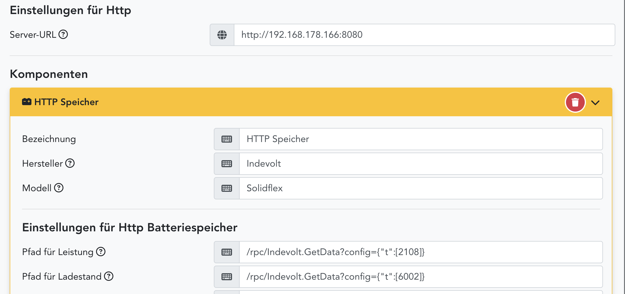

Det, vielen DANK....
Ich kapier blos leider gar nix. Was soll ich jetzt ändern?
So hab ichs jetzt eingegeben, als http Modul:
Ich bin hier leider ABSOLUTER Anfänger .... DANKE

Du musst schauen ob es in der V2.x auch ein Batterie Modul JSON hat. Ich hab nur eine V1.9 da gibt es das. Allerdings müssten beide Werte über ein Get Request in einem JSON zurück geliefert werden, was dann gefiltert werden kann.
Gerade gesehen, das geht. Du setzt hinter das t:[2108,6002] und schickst mir dann mal die Ausgabe aus dem Browser aber nicht als Rohdaten. Bitte nicht als Bild sondern den Text der da ausgegeben wird mit allen Klammern!
... Und Idealerweise als Code formatiert das ist über dem Eingabefeld hier das Symbol </>
- Beiträge: 4567
- Has thanked: 12 times
- Been thanked: 52 times
Re: Neuen AC-Speicher mit http einbinden
Das sollte raus kommen:
Dann wäre der Ausdruck für Watt
Und für Soc
Die URL wie beschrieben mit t:[2108,6002]
{"2108": 1234, "6002": 65}Code: Alles auswählen
."2108"Code: Alles auswählen
."6002"|round10kWp PV mit SMA Tripower 10000TL-10 (PE11 mit SDM72V2); 2,4kWp mit Solis 2.5 G6 (EE11 mit SDM120). OpenWB Standard+. EVU EM540 an einem Raspi mit Venus OS. BEV Mercedes EQA 250+ (07/2025)
