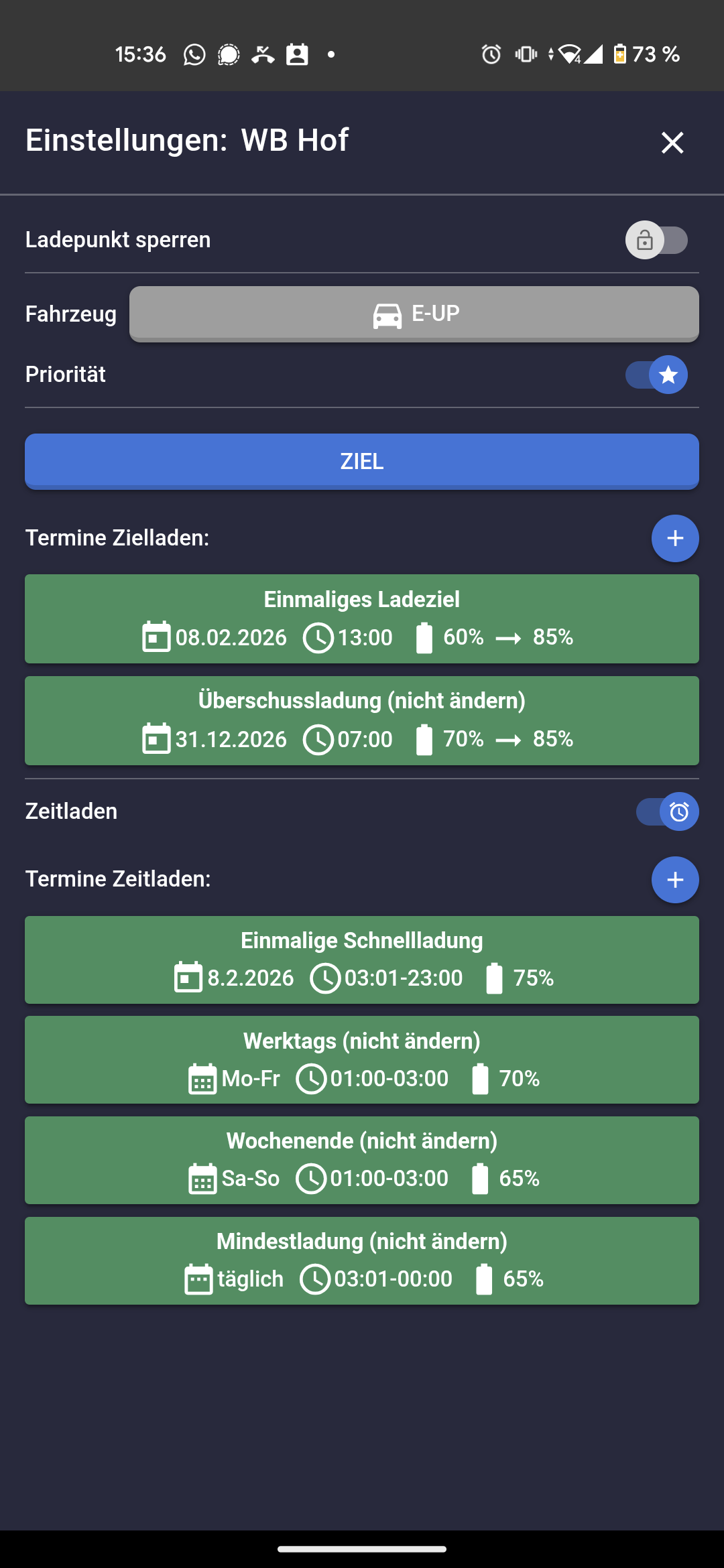

So, ich glaube, ich habe jetzt eine Konfiguration gefunden, die alles macht, was ich will und an die ich meine Mitbewohner gewöhnen kann.
Einstellungen sind persistent.
Das einmalige Zielladen ist dafür da, möglichst spät zu laden, zb am nächste Morgen auf 100 Prozent.
Das einmalige Schnellladen ist ein Ersatz für Sofortladen, der aber nach der Endzeit automatisch inaktiv wird. Das zweite einmalige Ladeziel Ende des Jahres sorgt dafür, dass immer mit Überschuss geladen wird. Das 2. und 3. Zeitladen Programm ist für nächtliche Ladung. Das 4. Zeitladen Programm sorgt dafür, dass immer auf einen Mindeststand schnell nachgeladen wird.
Ist alles etwas umständlich, aber einfacher habe ich es nicht hinbekommen.
Gibt es bei den Zeitladeprogrammen irgendwo eine Übersicht, wie da die Priorisierung ist?
