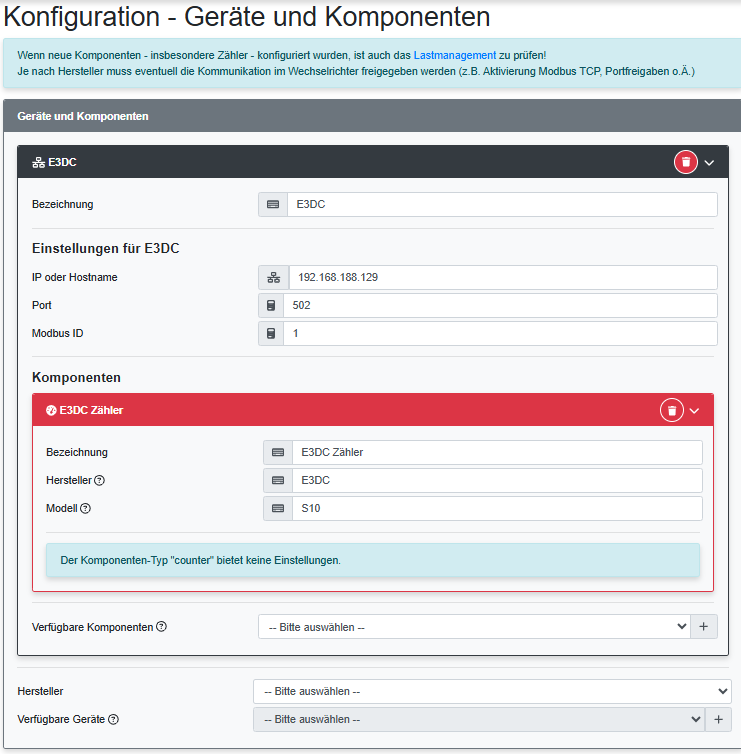

Moin in die Runde.
Ich habe sicher ein Brett vorm Kopf, komme aber nach dem Lesen der Anleitungen und des Wiki nicht weiter.
Hatte bislang seit 2020 die Software 1.X, alles lief ohne Probleme. Die Einrichtung war damals auch easy.
Nun musste ich wegen einer defekten SD Karte wechseln und habe mich endlich auf 2.X stürzen wollen.
Es klappt aber nicht. Daher bitte ich um kurze Hilfe hier im Forum, bevor ich den Support anschreibe.
openWB series2 standard+
1 Ladepunkt
E3DC Wechseltrichter + Speicher
Photovoltaikanlage (aktuell wettertechnisch komplett auf Null :) )
Mustang Mach E (leider kein Auslesen des SOC möglich)

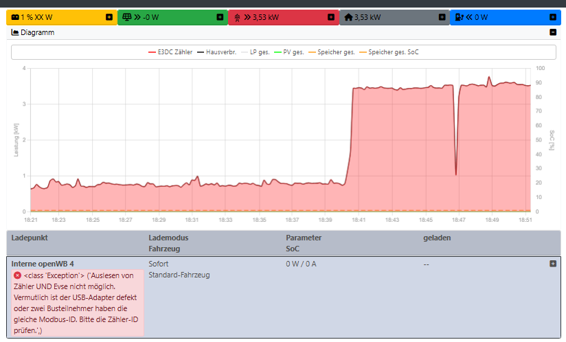

--> Fahrzeug ist angesteckt, lädt aber nur mit ca. 2,5 kWh
--> ich kann nirgends die Ladeeinstellung analog 1.9 ändern (meine die kW per Schieberegler an der Box oder auf der Weboberfläche)

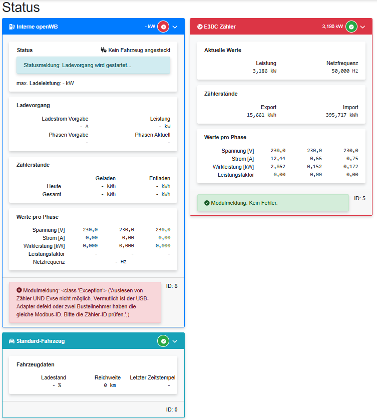

--> die Fehlermeldung auf der Statusseite kann ich nicht ändern, habe zig mal neu konfiguriert und schon viel getestet.
Komme leider nicht weiter, wer kann den entscheidenden Hinweis für diese einfache Konfiguration geben?

Du musst eine Komponente des Heratellers e3dc auswählen. Dann da EVU, Wechselrichter und Speicher dazuklicken. Eine IP-Adresse eingeben.
Das ist alles für e3dc.
Beim Ladepunkt standard / interner Ladepunkt auswählen. Keine IP-Adresse nötig.
Mehr ist da wirklich nicht.

Die Konfiguration des Ladepunktes sieht für mich ok aus. Bei mir (habe die gleiche Box) ist es genauso konfiguriert. Die Fehlermeldung bei Dir ist daher komisch. Du hast allerdings recht hohe IDs für die beiden Komponenten (5 und 8), d.h. Du hast schon einiges zu konfigurieren versucht und dann wieder gelöscht. Möglicherweise sind da irgendwelche gelöschten Komponenten doch noch halb aktiv und bringen die ganze Konfiguration durcheinander. Ich würde die Konfiguration nochmal ganz zurücksetzen und nochmal frisch beginnen, am Besten mit dem Einrichtungs-Assistenten. Und, wie von Gero empfohlen, auch den Wechselrichter und Speicher innerhalb der E3DC-Komponente einrichten.

Danke für die fixen und guten Antworten! - Ich habe alles umgesetzt. War doch etwas anders als 1.9X :-)
- Resett und das System über den Konfigurator neu aufgesetzt
- alles nur einmal durchgeführt
- die ID des Ladepunktes war dann schon auf 4 gesetzt, das verwundert mich etwas
- mein Fahrzeug lädt erneut mit ca. 2,5 kW
- Fehlermeldung ist immer noch vorhanden
Irgendwas ist noch verkehrt. Das Video habe ich gesehen.
