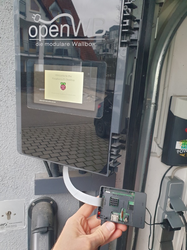

Habe mittlerweile auch was getestet:
- display über langes kabel an einen anderen rpi3b+ angeschlossen --> display läuft einwandfrei
- den rpi in der box mit dem selben langen kabel angeschlossen -> kein bild, wie immer nur hintergrundbeleuchtung
Es liegt also nicht am Display selbst.
Da das ganze bei mir auch mit rückgespielten Backups losging, vermute ich weiterhin ein Softwareproblem.
Was kann ich noch tun? Was kann geprüft werden?
Kann ich die sd karte des anderen rpi3b+ mit normalen rpiOS mal testweise in die box stecken, um ein Hardwareproblem des box-seitigen Rpis auszuschliessen?
Danke vorab.

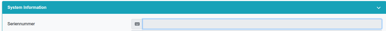

Was aber leider doch fehlt ist die Seriennummer (die ja wohl als Merkmal für eine "gekaufte Box" mit Support gilt?)
Wie bekomm ich die wieder rein?
Bildschirmfoto vom 2026-02-23 22-14-25.png (6.71 KiB) 802 mal betrachtet

Seriennummer auch erledigt - konnte sie über einen alten 1,9er Datenimport importieren. gut wenn man alles aufbewahrt :lol:
-> System - Datenverwaltung
-> Datenübernahme
-> keine Elemente anklicken
-> reboot
generiert zwar Fehlermeldung aber die SNR ist dann nach dem Reboot sichtbar
