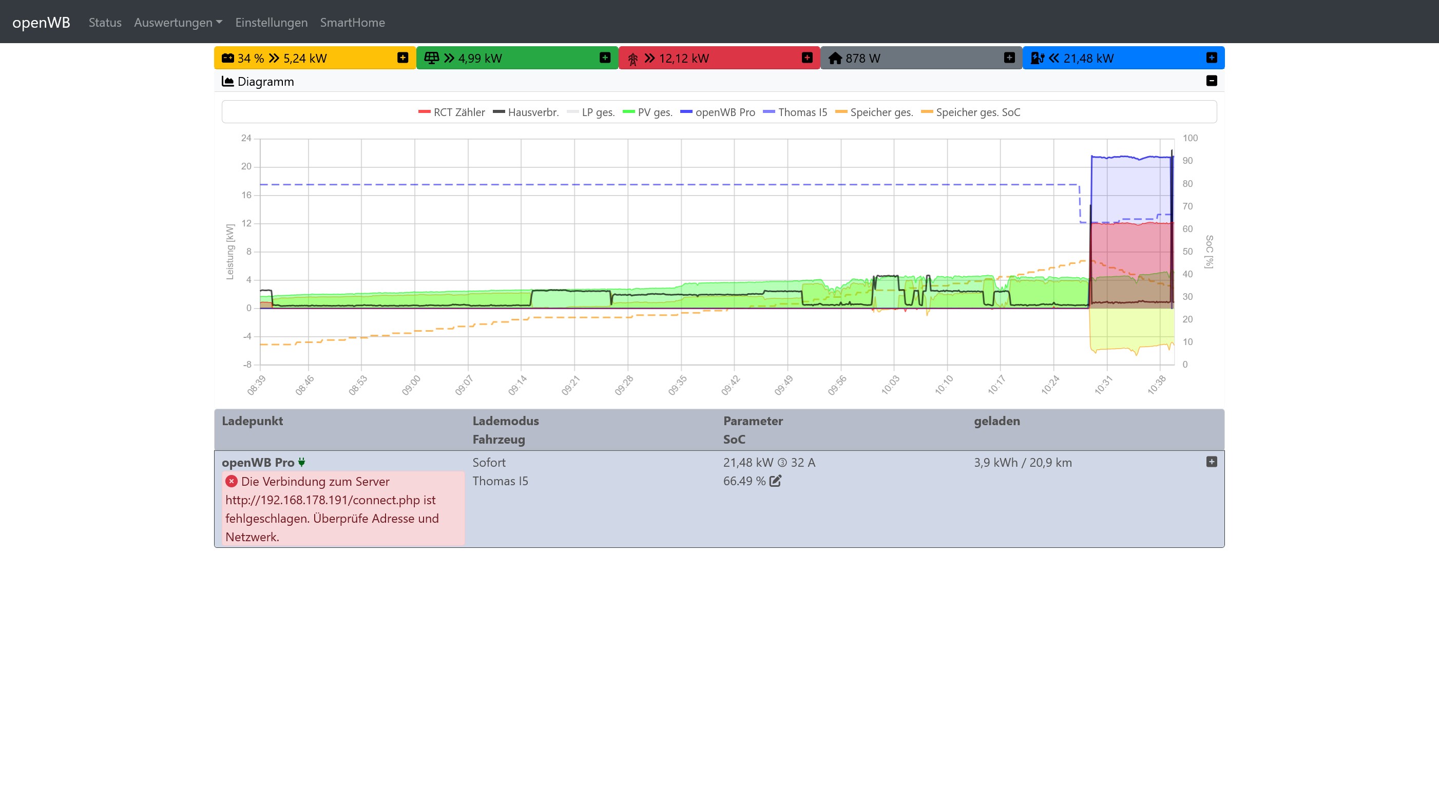

Habe nach kurzzeitigem Stromausfall die im Anhang 1 befindliche Fehlermeldung erhalten.

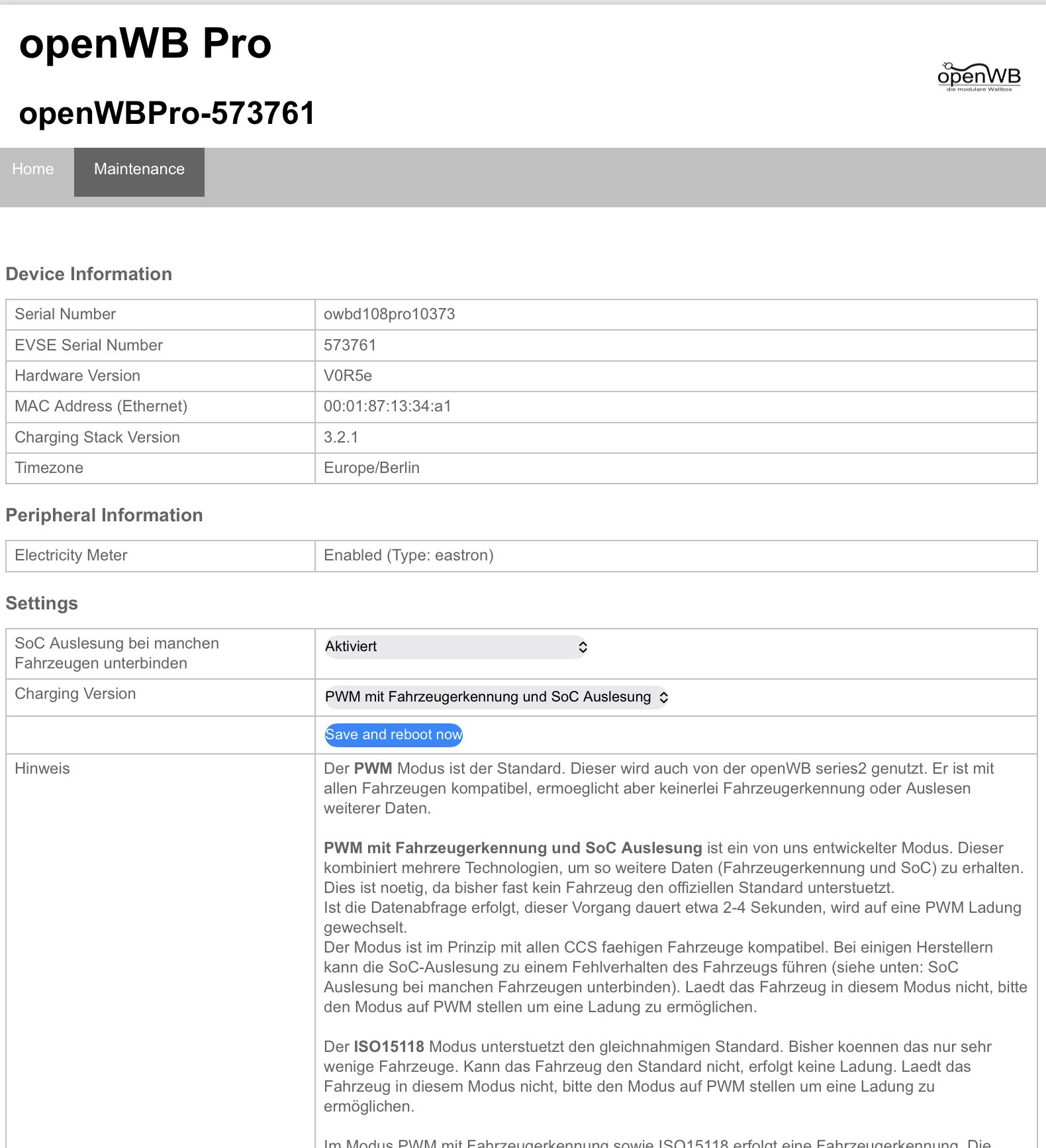

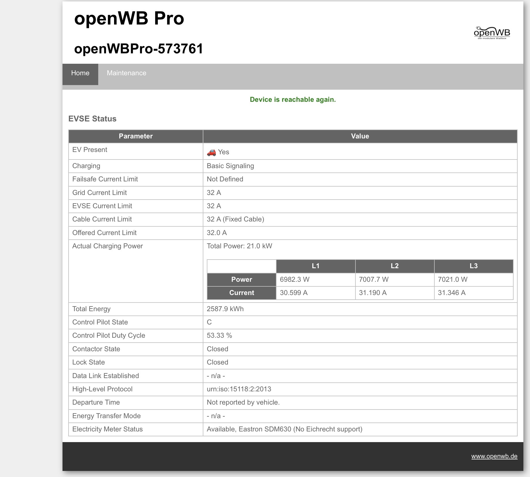

Laden funktioniert ohne Probleme, die Standalone zeigt keine Probleme an und ist auch über dir IP Adresse erreichbar, wie die beiden anderen Anlagen zeigen.
Hilft eventuell ein Reboot der Standalone? Oder ist das unkritisch?

Wenn die Fehlermeldung auf der primary erscheint, hast du keine LAN-Verbindung zur Pro (oder Pro abgeschalten). Sieht aber so aus, als ist sie jetzt erreichbar (config-Seiten der Pro). Die hellrote primary-Meldung müsste dann auch weg sein.

Vielen Dank für die Antwort,
ich hatte die gleiche Idee, die Fehlermeldung ist aber erst verschwunden, nachdem ich die Pro neu gestartet habe.
War wohl einfach ein IP Problem nach dem Stromausfall.
