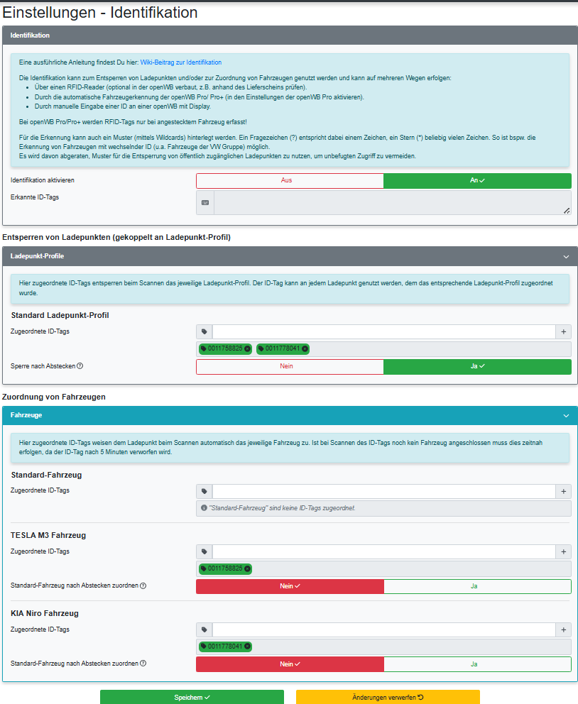

Den folgenden Beitrag habe ich leider in einem anderen Thread eingestellt (passt aber inhaltlich dazu), mache da hier jedoch erneut für die Folgegenrationen, die eventuell die gleicher Fragestellung haben:
Ich bin einen Schritt weiter ;-)
Ich war fälschlicherweise davon ausgegangen, dass ich unter Einstellungen -> Identifikation nur die Nummern eingeben muss, die auf dem Chip stehen, um diese dann den Fahrzeuge zuzuordnen.
Richtigerweise muss erst der Chip an die Wallbox (unten, mittig) gehalten werden. Wenn die Box einen Piepton von sich gibt, ist der Chip erkannt, wird im Menü-> Einstellungen-> Identifikation angezeigt und kann einem Fahrzeug zugeordnet werden.
Ebenfalls geklärt werden konnte die Frage, ob es möglich ist, nach dem Anstecken und im Betrieb den Lademodus (zB. von SOFORT auf PV zu ändern: ja, geht ;-)
Jetzt sind jedem angelegten Fahrzeug genau ein Chip zugeordnet. Dazu noch eine Frage:
Es gibt noch das "Standard-Fahrzeug. Hier habe ich kein Chip hinterlegt. Ist das so OK, oder muss ich dem Standard Fahrzeug auch mit einer RFID versehen??
