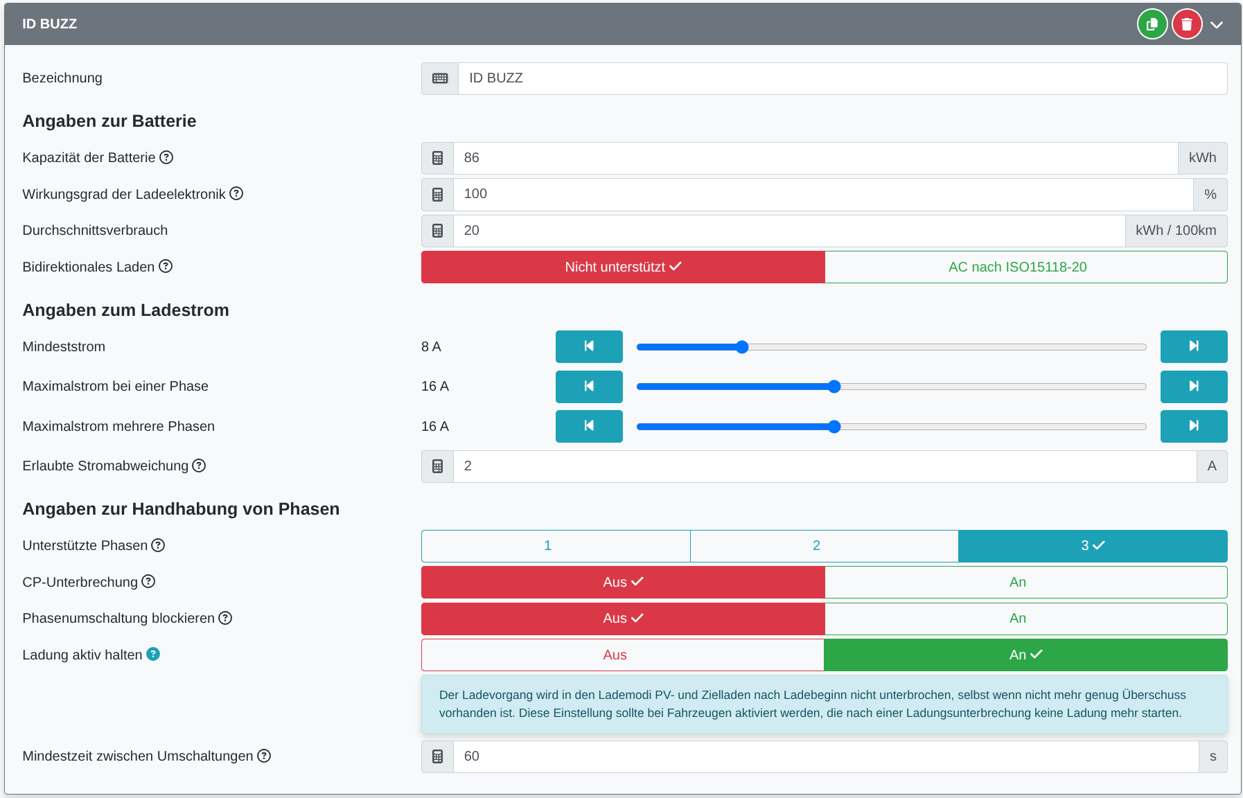

openWB hat geschrieben: Di Mär 03, 2026 7:08 am Ja, Ladung erhalten hilft schlicht ungemein für die Problematik.
Vielen Dank! Ich habe "Ladung aktiv halten" jetzt auf "An" gestellt (plus 8A Mindeststrom und 2A erlaubte Stromabweichung). Wann beendet die openWB denn dann die Ladung, wenn die Sonne weg ist? Garnicht?

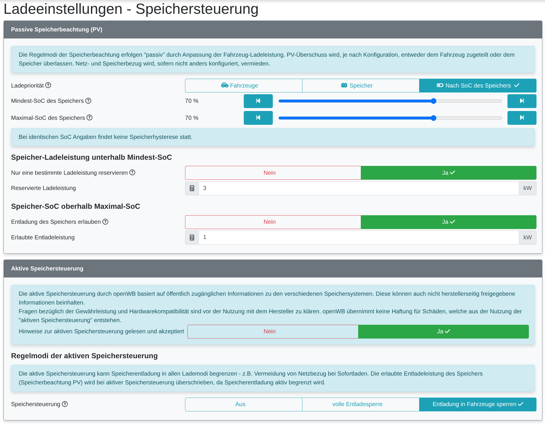

Und wie stelle ich ein, dass die Wallbox zum Ausgleichen von Schwankungen den Speicher benutzt und nicht Netzbezug - insb., weil ich gleichzeitig nicht will, dass beim Sofortladen (!) die Hausbatterie leergezogen wird? Ist das so korrekt konfiguriert? Mein Ziel ist, dass möglichst viel Strom im Auto landet, die Hausbatterie aber bei Sonnenuntergang möglichst 70+ Prozent hat. Dann reicht mir die Energie bis am nächsten morgen.
Mein Gedanke ist: Wenn die Sonne tief steht, würde das Auto nur noch vor sich hin nuckeln und nicht mehr effizient laden. An dem Punkt würde ich dann lieber die Hausbatterie noch über 70% voll machen, statt das Auto ineffizient zu laden...

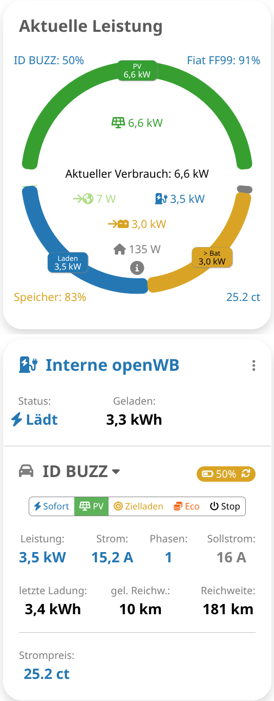

Mit diesen Einstellungen funktioniert die Ladung aktuell. "Lieber" als so wäre mir aber, wenn insb. jetzt, über 70% SoC der Hausbatterie, nicht 3 kW in den Speicher fließen würden, sondern das Auto maximal geladen würde. Dessen Ladung sollte dann beendet werden, wenn nicht mehr viel Überschuss 2 kW?) zur Verfügung steht. Denn damit wäre die 13 kWh Batterie dann schnell wieder auf 100%, bevor die Sonne weg ist - so mein Gedanke?!?
Lässt sich das darstellen? Die Anlage hat 22 kWp, mit Süd-West-Nord-Belegung.

Also, @openWB, der Buzz geht auf "Fehler", nach einer bestimmten Anzahl Phasenumschaltungen. Welche Möglichkeiten habe ich noch, den Abbruch der Ladung zu verhindern? CP-Unterbrechung aktivieren? Mindestzeit zwischen Umschaltungen noch länger als 60 Sekunden?
Ich wüsste ganz gerne, dass openWB und Buzz gut zusammen funktionieren, bevor ich auf die SE Duo umrüsten lasse...
Vielen Dank und Grüße,
Philip

Ja probier doch mal die CP-Unterbrechung aus, letztendlich simuliert das ein ab- und anstecken des Fahrzeugs.

Widerspricht sich "Ladung aktiv halten" nicht mit der CP-Unterbrechung? Diese habe ich jetzt mal bei den voreingestellten 4s belassen. Oder sollte ich "Ladung aktiv halten" dann wieder deaktivieren?
Vielen Dank!
