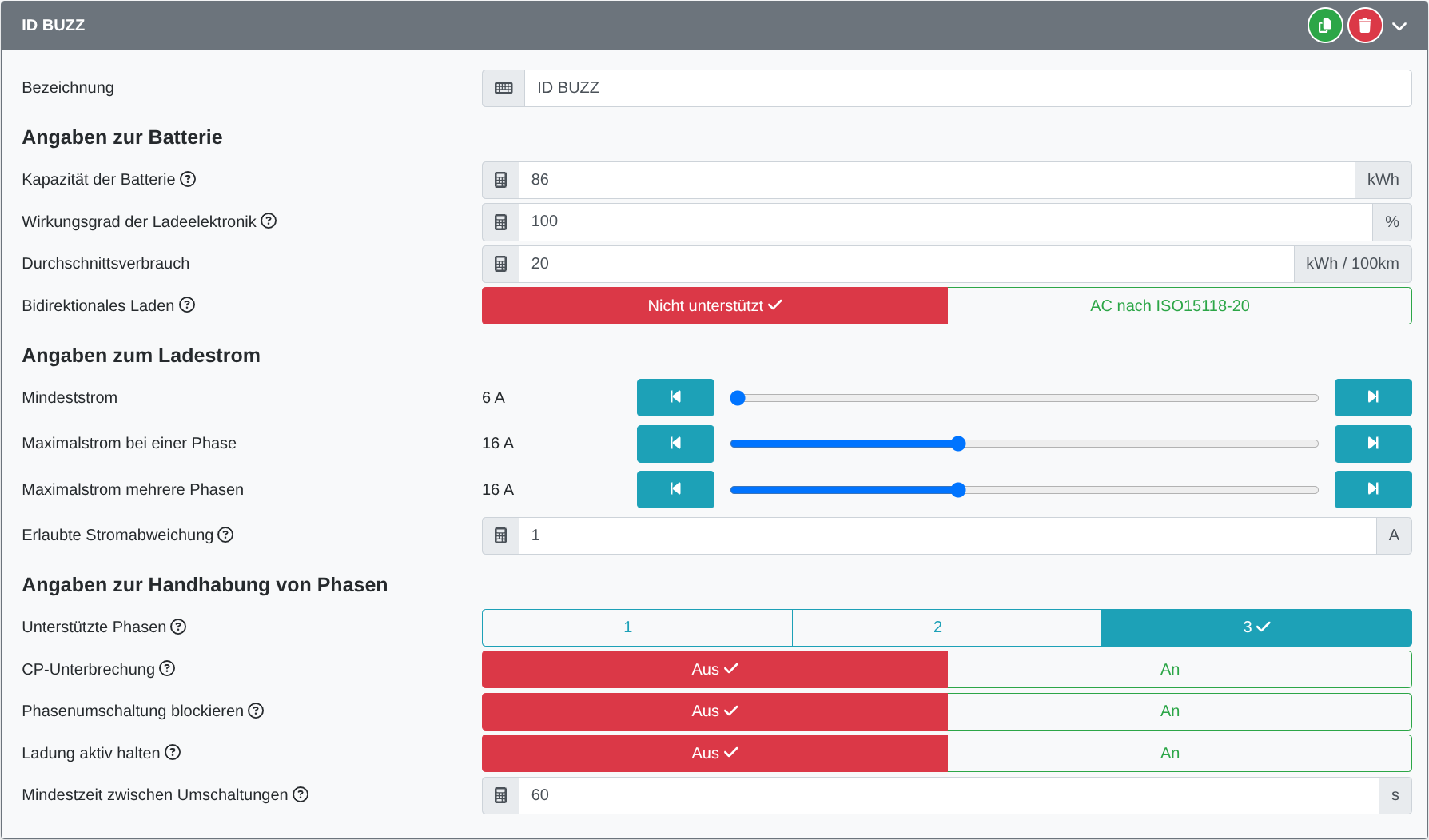

Fahrzeugprofil:

Generell wäre ein Main Log und nicht nur ein Auszug aus dem Ladelog hilfreicht um daraus vielleicht mehr lesen zu können.
VW Fahrzeuge haben öfters mal seit kurzem das Problem, dass die 6A Mindeststrom nicht ausreichen, probier mal den Mindeststrom auf 8A hochzustellen, ob er damit zuverlässiger lädt und ggf. die erlaubte Stromabweichung auch höher stellen.

Hier das Main-Log - die Ladung wurde ca. 15:50 gestoppt und ca. 15:55 wieder gestartet. Ich konnte leider im Log auf den ersten Blick nicht feststellen, welcher Bereich nun für die Fehlersuche helfen würde...
die 8A Mindeststrom probiere ich aus. Was ist denn für die Stromabweichung ein guter Richtwert? Bisher ist dort 1A angegeben (siehe Screenshot oben).

Also man sieht im Log das du bis 15:16 3phasig lädst, dann ist aber nicht mehr genug Überschuss für 3phasig vorhanden und die WB will umschalten auf einphasig, tut das auch und bietet dem Buzz permanent 6A einphasig an und würde auch mehr Strom geben, aber sieht das der Buzz eben die Ladung permanent nicht startet/annimmt. Erst um 15:57 startet dann die Ladung einphasig. Aber die WB bietet permanent an.
Also ich würd das Problem auch eher beim Buzz suchen. Spannend ist ob um 15:57 irgendwas passiert ist? Auto mal auf und zu geschlossen, Ladung in der App gestartet etc? Aber ja probier auf jeden Fall mal für einphasig den Mindesstrom hochzusetzen auf 7 bzw 8A. Die erlaubte Abweichung gern mal auf 2A setzen.

15:57 ca. habe ich die Ladung beendet, das Auto aufgeschlossen und abgesteckt. Danach die Zündung ein und ausgeschaltet, abgeschlossen und erneut an die openWB angeschlossen. Sorry, wenn das aus meinem Post oben nicht hervorging (mit dem Ladelog-Auszug).
Ich passe die beiden Werte an und teste morgen nochmal. Der Buzz jedenfalls ist nagelneu - ich hoffe, es ist eine Sache der Einstellung...

Teste erstmal die Empfehlung mit 8A.
