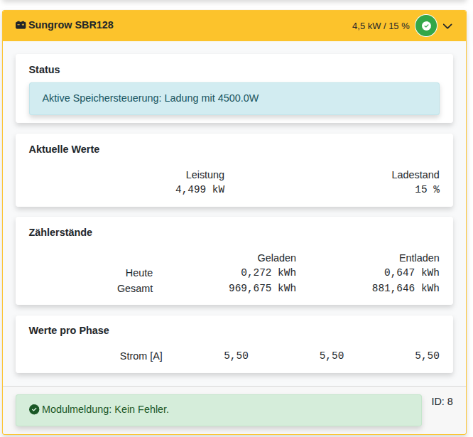

Danke für die Überprüfung, aber egal, was ich einstelle, wird der Speicher nicht mit Netzstrom beladen. Der einzige Unterschied ist, dass er die Entladung blockiert.seaspotter hat geschrieben: Di Mär 03, 2026 6:45 pm
Der Bug ist jetzt raus, und es tut alles so wie es soll. Du hast die Speichersteuerung auf "PV Ertrag speichern" und "Fahrzeuge Laden", damit lädt er den Speicher manuell bei PV Überschuss sobald ein Fahrzeug lädt. Der Hilfetext erklärt dir das genau auch so.

Folgende Einstellungen sollten zum manuellen Laden des Speichers führen, sofern der SoC im eingestellten Bereich ist:Frank-H hat geschrieben: Mi Mär 04, 2026 8:13 am Danke für die Überprüfung, aber egal, was ich einstelle, wird der Speicher nicht mit Netzstrom beladen. Der einzige Unterschied ist, dass er die Entladung blockiert.

Leider bleibt es dabei. Deine Einstellungen hatte ich auch schon ausprobiert (neben allen anderen). Er lädt nicht. Vielleicht haben sich die Register geändert. Mit EVCC hatte ich es vor einer Zeit mal probiert, da hat es geklappt. Vielen Dank für Deine Hilfe.seaspotter hat geschrieben: Mi Mär 04, 2026 8:30 am

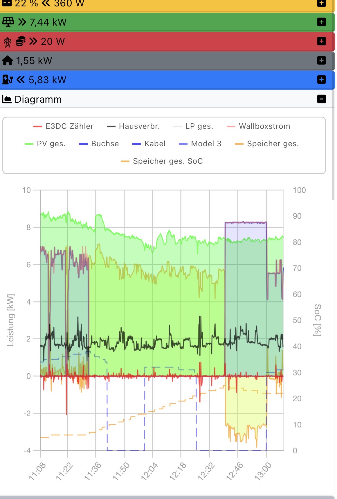

Re: Rückmeldungen openWB software 2.2.0 Alpha 1
Das SoC-Modul wird ununterbrochen aufgerufen und nicht in den eingestellten Intervallen 5/720 Min. Mein soc.log reicht gerade mal eine halbe Stunde zurück, so voll ist das. Und natürlich wird andauernd nachgeladen.
- IMG_2180.jpeg (133.6 KiB) 715 mal betrachtet

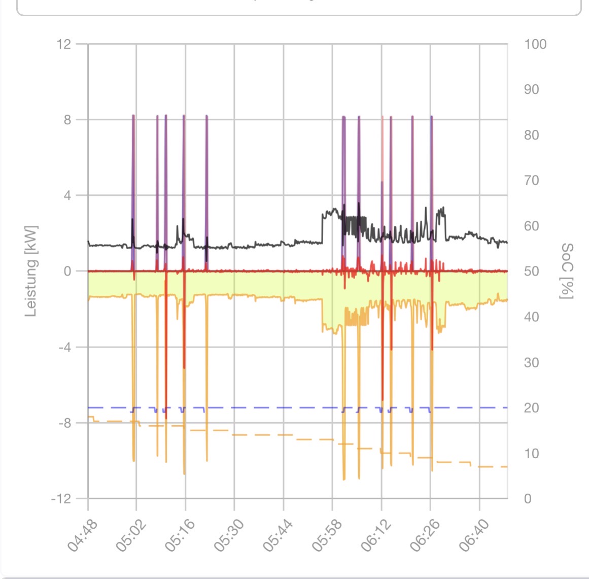

Hier noch einer zur Phasenumschaltung, genauer falscher Ladestart. Da geht es etwas forsch zur Sache. (Oder sollte das ein fehltgeschlagener SoC-Abruf gewesen sein, der dann auf Mindest-SoC aufladen möchte?) EDIT: jepp. Too many requests in der owner-api. Scheint sich aber wieder beruhigt zu haben.
https://paste.openwb.de/uABrOdtxRbHAbJV
Ganz links übrigens „Löcher“, die vermutlich von einer Phasenumschaltung herrühren. Es sollte auf 3p geschaltet werden, wurde gestoppt und dann wieder mit 1p geladen. Da könnte man auf den Umschaltversuch auch verzichten. Ich weiss aber nicht, ob das noch im Log ist.
