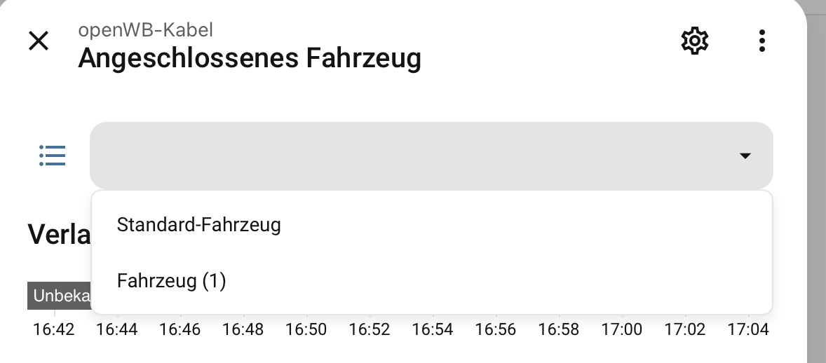

Als neues Feature im Release 2.1.9 wird folgendes genannt:
ListenpunktFahrzeug-Modul für HomeAssisstant
Wenn ich so tue, als würde ich die openWB2 Integration für HomeAssistant via MQTT nutzen, dann sehe ich diesen neuen Eintrag.
Ich nutze die Integration jedoch via HTTP API, und dort sehe ich "Fahrzeug" leider nicht.
Ist dieses Feature MQTT-exklusiv, mache ich etwas falsch oder ist das womöglich ein Fehler?

Ich kann hier das Fahrzeug im HA auswählen. Hab' bei der Einrichtung dummerweise geschlafen und den Vorschlagwert nicht geändert, deshalb sind die beiden auswählbaren Fahrzeuge Standard-Fahrzeug und Fahrzeug(1). Typ war "Ladepunkt"

PV3000 hat geschrieben: Mo Mär 09, 2026 3:24 pm Als neues Feature im Release 2.1.9 wird folgendes genannt:
Nein, ist nicht MQTT-Exklusiv. Ich nutzen die http-api und kann das Fahrzeug auswählen. Vielleicht hilft nochmal neu einrichten.
Es gibt ein gutes Youtube-Video für die Nutzung der http-api und der HA-Integration.

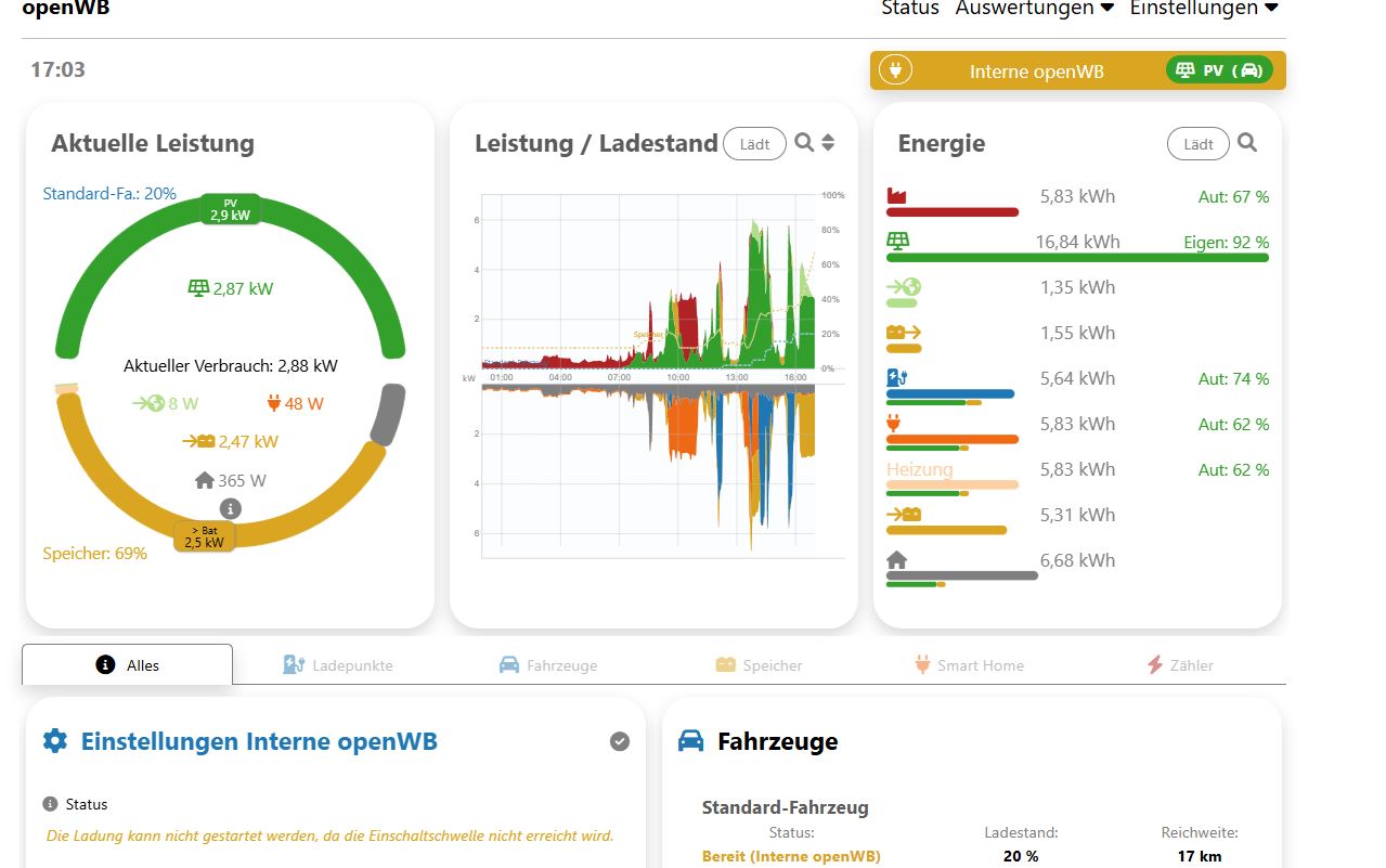

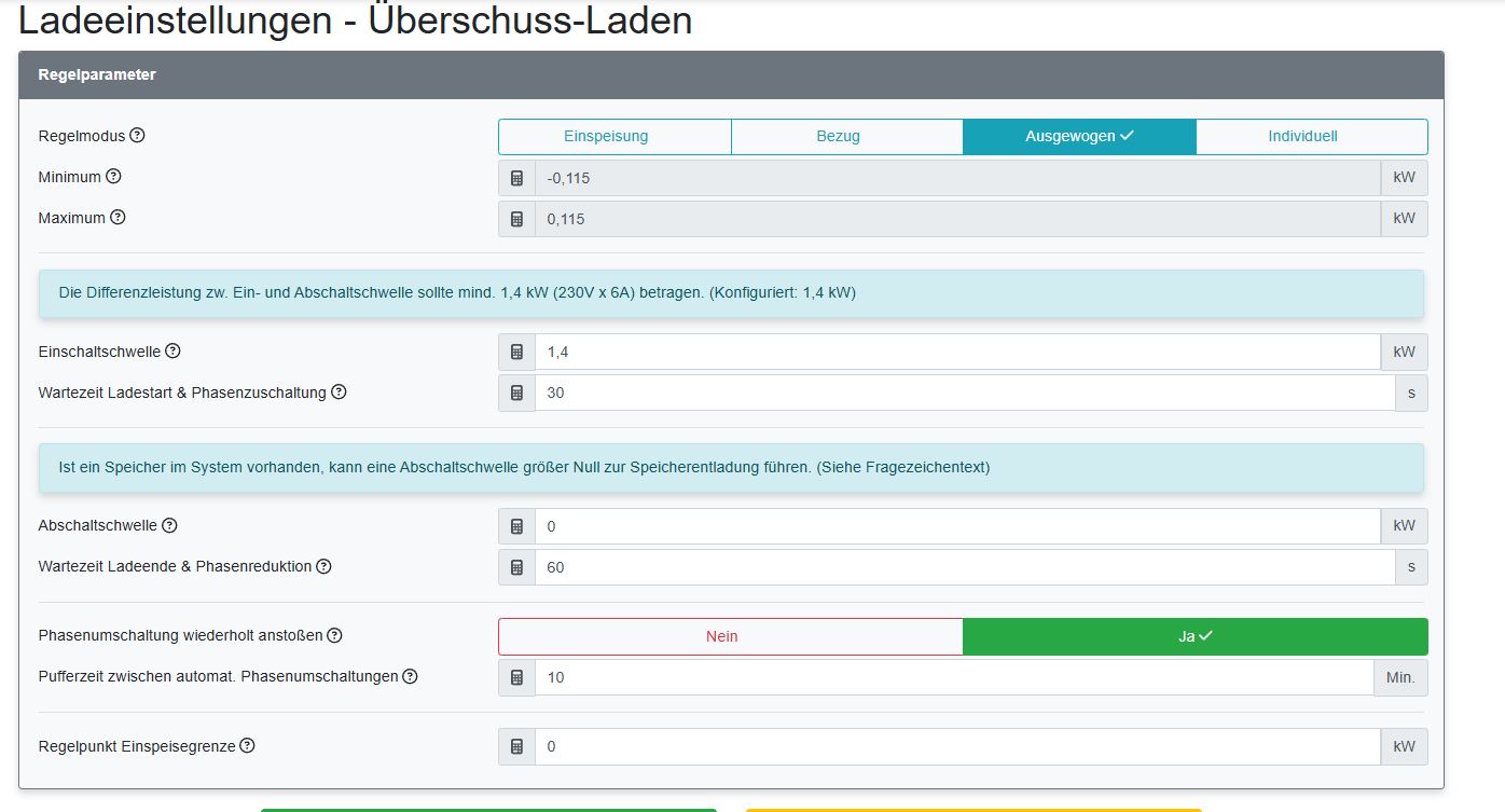

Folgende Situation:
- Speicher wird mit ~2,5 kW geladen, gespeist aus PV
- Auto hat Vorrang vor Speicher
- Mindesteinschaltschwelle für Überschussladen ist 1,4 kW.
Trotzdem kommt die Meldung "Einschaltschwelle nicht erreicht".
Meine Erwartungshaltung wäre gewesen dass das BEV die Ladung startet und der Speicher sich dadurch runter regelt.
Hab ich einen Denkfehler?
Starte ich mit 1 phasigem Sofortladen klappt die Regelung im Anschluss.
https://paste.openwb.de/YhoiOjgbfMegcdD
Gruß Limbi

PLimbi hat geschrieben: Mo Mär 16, 2026 4:09 pm Folgende Situation:
Gruß Limbi
Für dieses Problem ist eine Patch-Version in Arbeit.
