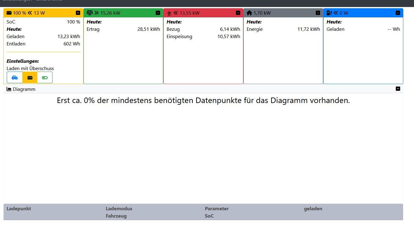

Re: kriege es nicht hin!
Moin, das meiste passt nun. Auf der Übersichtsseite werden mir aber keine Diagramme angezeigt. Die Meldung "Erst ca. 0% der mindestens benötigten Datenpunkte für das Diagramm vorhanden." steht seid gestern da.
Muss das noch irgendwo eingestellt werden?
- Beiträge: 5230
- Has thanked: 78 times
- Been thanked: 388 times
Der Graph sind die Live-Daten - also die, die alle 10s von den diversen Komponenten abgeholt werden. Wenn da seit gestern nichts kommt, kommen wohl auch keine Daten an. Dann liegt da noch was im Argen. Hast Du auch mal auf die Status-Seite gekuckt? Da stehen auch Fehlermeldungen.
