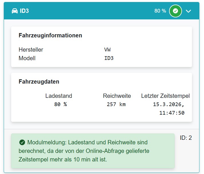

Bei mir werden jetzt auch die Soc und Rangedaten weiter berechnet, nach dem die Verbindung zu dem ODB2 Adapter und Verlassen des Autos abgebrochen wird. ( SOC über OBD2 ABRP und HA ) Super
2026-03-24 14_20_47-openWB — Mozilla Firefox.png (136.96 KiB) 997 mal betrachtet

Im aktuellen master ist eine Änderung: die automatische Berechnung wird nur ausgeführt, wenn tatsächlich geladen wird.
Das zeigt sich im wesentlichen in der Statusanzeige des Fahrzeugs.
