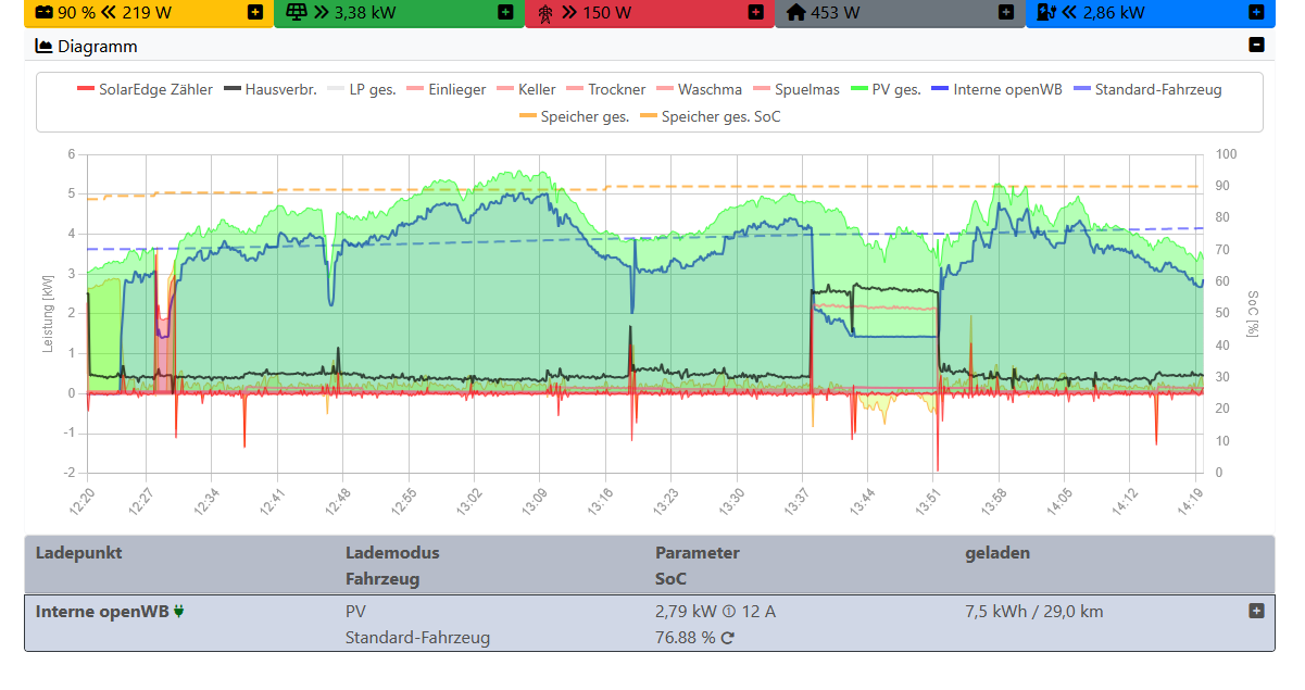

edit:Ihaglc hat geschrieben: Mi Mär 11, 2026 2:27 pm
es wird keine manuelle SOC Berechnung benötigt ( edit:bei meinem Adapter erfolgt solange SOC Abfrage , wie Handy/Adapter mit BT verbunden ist und BEV nicht ausgeschaltet)
mit dem genialen viewtopic.php?p=140010#p140010 von rleidner
werden die Soc Daten jetzt auch nach Verlassen des Autos mit Abbruch der ODB2 Verbindung weiter aktualisiert,
- 2026-03-24 14_20_47-openWB — Mozilla Firefox.png (136.96 KiB) 3540 mal betrachtet
