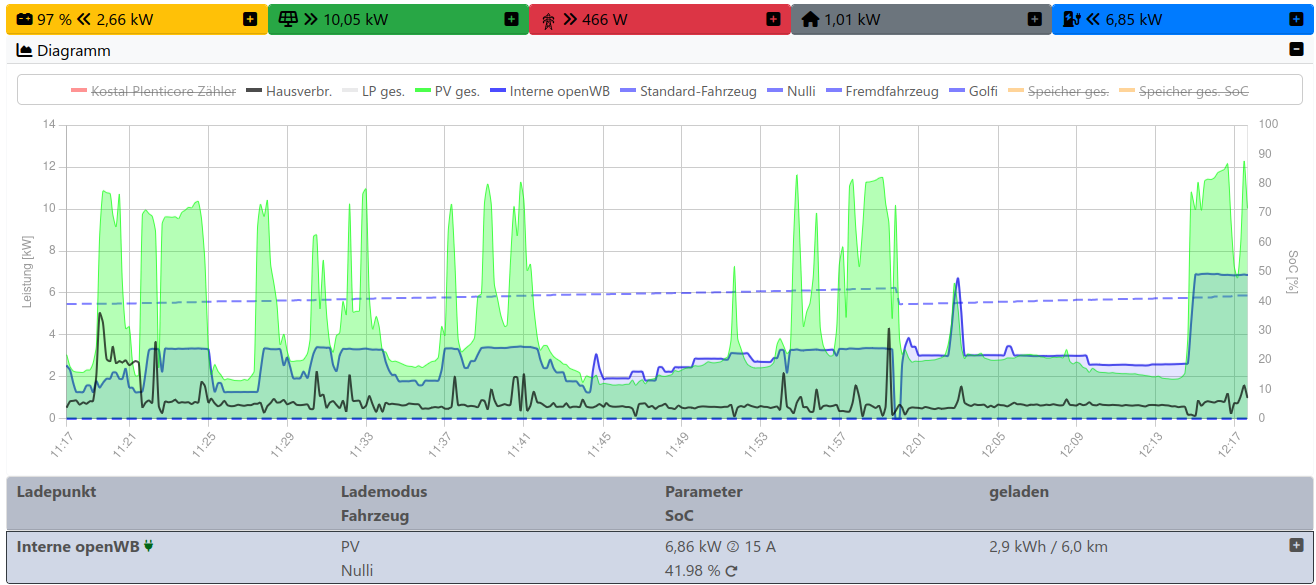

Ich habe wohl reproduzierbar ein Problem mit dem MQTT-Modul und der Berechnung des Ladezustandes:
Der berechnete SoC wird wieder zurückgesetzt, wenn ein Phasenwechsel oder Ladeende erfolgt. Dies führt zu einer Ladung über den Ziel-SoC hinaus, da nach Ladeende der SoC vom Beginn der Ladung wieder eingetragen wird:
Phasenumschaltung ist gegen 12 Uhr, dabei springt der SoC von berechneten ~43% wieder auf die 38% vom Beginn der ladung.

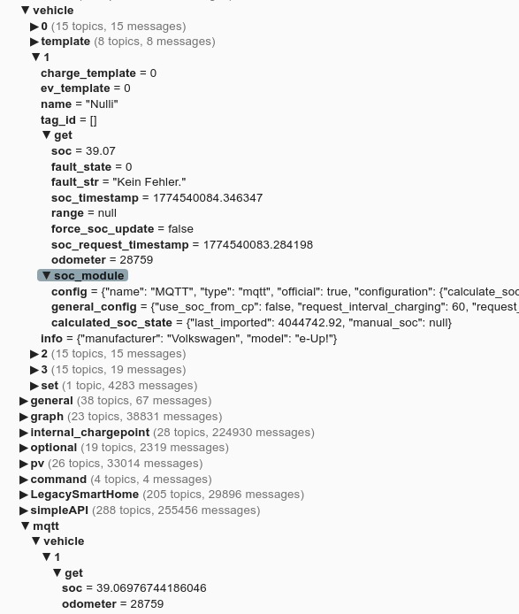

Die Topics für soc und odometer kommen unter openWB/mqtt/vehicle/<vehicle-id>/get/ an:
Da diese Werte nur einmal beschrieben werden, bleiben sie während der Ladung unverändert. Muss ich ein timestamp mit ablegen, damit die Werte als alt erkannt werden? Wenn ja - wäre es nicht möglich, den timestamp automatisch zu generieren aus dem Zeitpunkt, an dem die Werte im set-Zweig geschrieben werden?

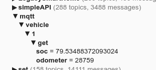

Eben nochmal auf Sofortladen gestartet. Der SoC von 79,6 wurde übertragen und abgelegt:
Die Ladung startete mit 39% und rechnete langsam hoch (40% habe ich gesehen.
Unter openWB/vehicle/1/get/soc kamen die 79,53% nicht an, dort stand 39, dann 40%
Nach Beenden der Ladung wurden die 79,53% dorthin übertragen.

Ich rate:
Bei Ladungsende oder Unterbrechung (Phasenumschaltung) wird der Inhalt von openWB/mqtt/vehicle/1/get/soc auf openWB/vehicle/1/get/soc kopiert. Das würde erklären, warum der am Anfang per MQTT geschriebene SoC-Wert immer wieder auf den Startwert gesetzt wird, wenn die Ladung endet oder unterbrochen wird.

OK, als soc_timestamp im carstate wurde die aktuelle Zeit genommen, das ist default:
1774540083.28 = Donnerstag, 26. März 2026 um 16:48:03.280 GMT+01:00
Das Problem wird sein, dass der alte soc in openWB/mqtt/vehicle/id/get/soc immer wieder mit dem dann wieder aktuellen Zeitstempel als aktueller interpretiert wird als der berechnete...
Meine Tests mit MQTT-Quelle, die soc_timestamp setzt haben sauber funktioniert.
Ich habe aber noch keine wirklich gute Idee, wie das ohne soc_timestamp zuverlässig gelöst werden kann.
Man müsste die Ergebnisse der Berechnung im MQTT-SoC-Modul verfügbar machen und berücksichtigen...
Am einfachsten wäre es, wenn die MQTT-Quelle einen zuverlässigen Zeitstempel liefern könnte.
Die Autos haben die aktuelle Zeit ja verfügbar, das sollte doch über die OBD-Schnittstelle auch abfragbar sein, alternativ über wifi von einem timeserver.
