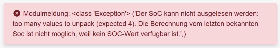

seit ein paar Tagen kann der SOC meines Skoda Elroq RS nicht mehr ausgelesen werden.
Das SOC-Modul abwählen und erneut anwählen habe ich bereits versucht.
Installierte oWB-Version: 2026-03-27 14:41:55 +0000 [583a03371]
Hier das SOC-Log: https://paste.openwb.de/UAB4hB7qWz7TEBL

Danke für die Meldung. Das ist halt das Risiko des Alpha-Branches.
Das hängt mit der Erweiterung um den Kilometerstand/odometer des vwid Moduls zusammen.
Skoda und vwid Module benutzen gemeinsamen Code, aber ich dachte die Änderung würde nur das vwid Modul betreffen.
Ich sehe mir das an.

rleidner hat geschrieben: Sa Mär 28, 2026 12:09 pm Idealerweise würde vuffiraa den Kilometerstand in die anderen Module des VW-Konzerns einbauen.
vuffiraa hat das behoben und die Änderung ist jetzt im aktuellen master - vielen Dank!.
Skoda/Cupra Fahrzeuge sollten jetzt den Kilometerstand im Status und Ladelog zeigen.
