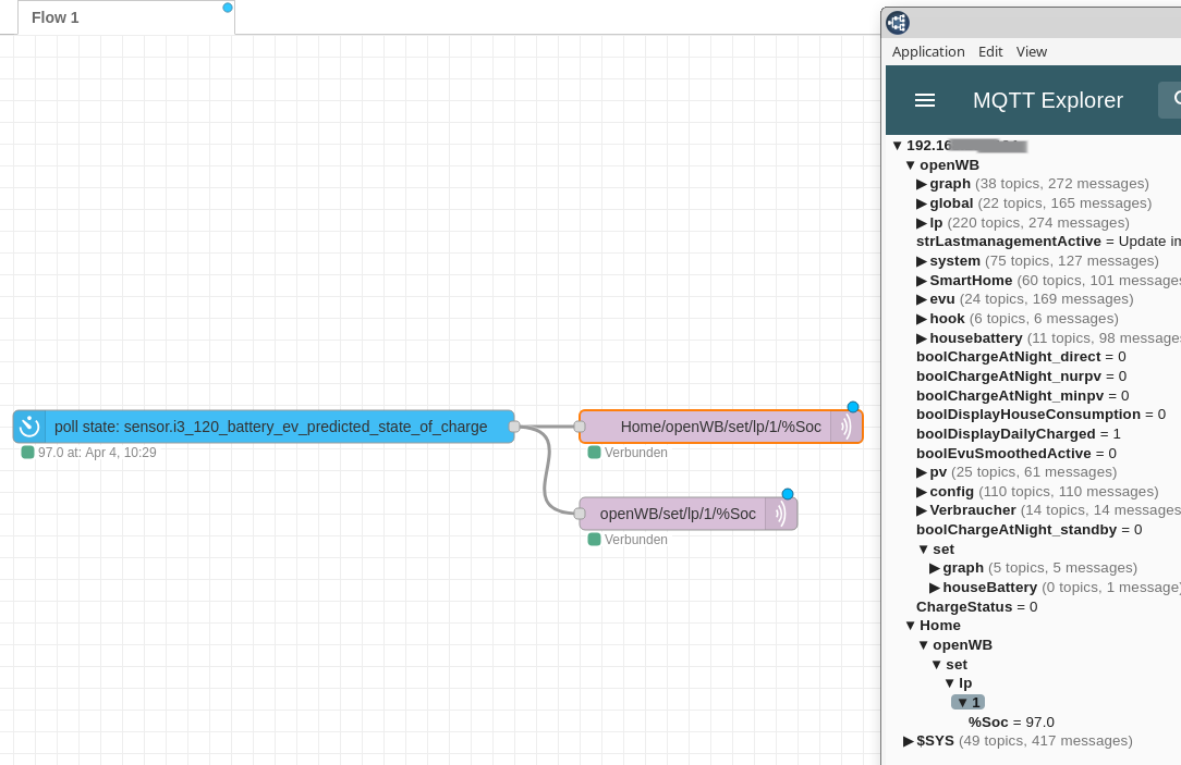

Gero hat geschrieben: Sa Apr 04, 2026 6:15 am Du könntest einfach das entsprechende Topic mit node red (ein Addon) bescheiben.
Ja, auch daran scheitert es.
Daher meine Frage, ob es hier überhaupt jemanden gibt der es verifizieren kann, ob die SoC Übetragung und das MQTT SoC-Modul funktioniert.
Edit:
Ja, jetzt funktioniert es. Die Doku ist einfach falsch...
Das korrekte topic, welches es bei der SW 1.9 zu beschreiben gilt ist openWB/lp/1/%Soc.
Edit2: Das ist auch nicht die komplette Lösung, da das Backend dann nichts davon mitbekommt und die grafische Darstellung weiterhin nicht den SoC darstellt.
Zuletzt geändert von Johnny79 am Sa Apr 04, 2026 9:11 am, insgesamt 1-mal geändert.

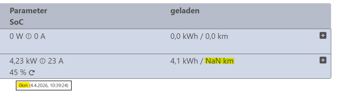

Das HA SoC-Modul ruft leider nur den reinen SoC aus Home Assistant ab.
Über MQTT kann ich z.B. auch die Range setzen und es werden auch zusätzlich zum geladenen Strom die Kilometer angezeigt.
Kommt das vielleicht noch oder mache ich eventuell was falsch?

shesse hat geschrieben: Sa Apr 04, 2026 8:44 am Das HA SoC-Modul ruft leider nur den reinen SoC aus Home Assistant ab.
Gibt es in der aktuellen Beta und im nächsten Release.

Ich habe das auch so realisiert und die SOC Übermittlung funktioniert perfekt. Danke für die Anleitung!
Allerdings sehe ich nirgends die Reichweite, obwohl der Wert korrekt in der Sensorvariablen vorhanden ist.
Funktioniert das prinzipiell oder übersehe ich was?
