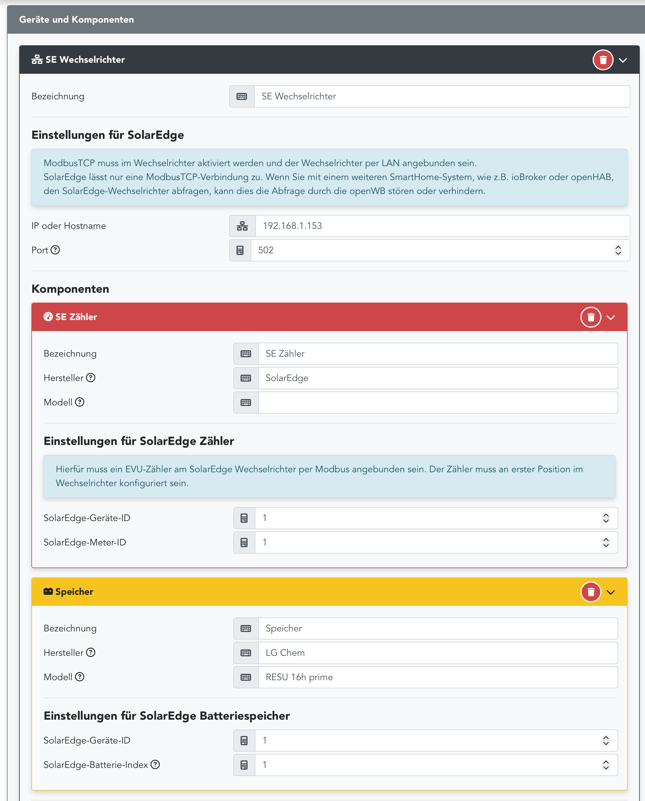

Seit dem Update von 1.9.x auf 2.x vor etwa einem Jahre habe ich das Problem, dass Sofort-Laden trotz augenscheinlich richtiger Konfiguration nicht mit den gewünschten 3x16A lädt sondern nur mit 3x8A (5,5 kW).
Auf dem Dashboard erscheint die Meldung "Fehler beim Auslesen des Zählers SE Zähler. Es wird eine maximale Leistung von 7.0 kW genutzt."
SE-Zähler ist der SolarEdge-Wechselrichters.
Die Zähler-Konfiguration habe ich als Bild angehängt. Was habe ich da falsch gemacht oder muss ich noch woanders schauen?
Die IP-Adresse habe ich überprüft, sie ist korrekt und im Netz dem WR fest zugewiesen.

Ev. ist nur der SE-EVU-Zähler falsch im Lastmanagement konfiguriert. Bei dir werden auf jeden Fall deswegen LP gedrosselt.
