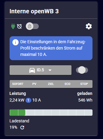

ich habe eine neue OpenWB SE 11KW seit heute kann ich die Lademodi (Sofort, PV etc) nicht mehr verstellen. Ein drücken der Knöpfe liefert keine Rückmeldung. Die letzten Tage hatte das noch funktioniert. Ich bin ein wenig ratlos hat jemand einen Tipp für mich?
Screenshot 2026-04-05 211334.png (24.93 KiB) 4002 mal betrachtet

MrRose hat geschrieben: So Apr 05, 2026 7:19 pm . Ein drücken der Knöpfe liefert keine Rückmeldung. Die letzten Tage hatte das noch funktioniert.
Funktionieren nur die Lademodus-Knöpfe nicht oder ist alles tot?
Der Logauszug deutet auf Probleme mit der Erkennung der Hardware hin. Hilft ein Neustart? Falls nicht, support-Ticket aufmachen.
