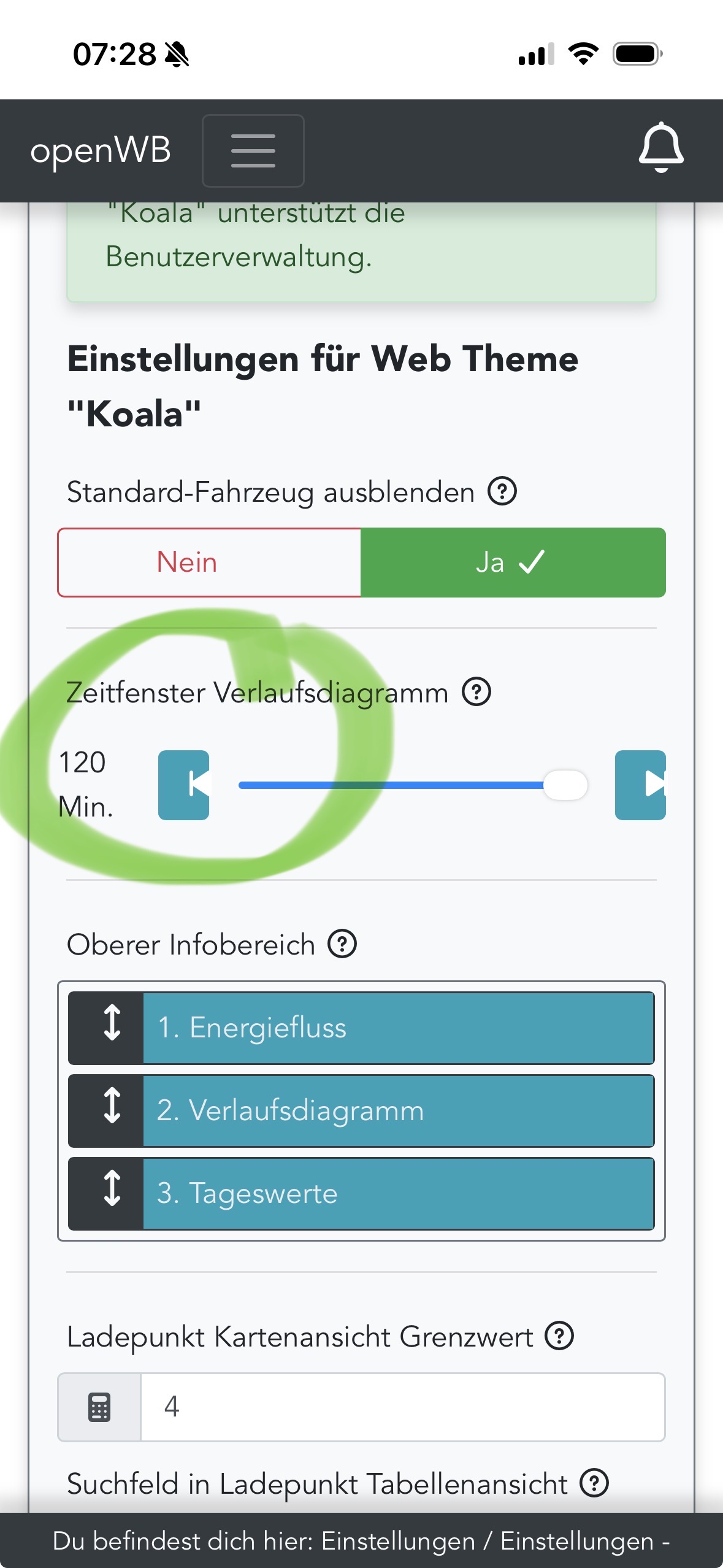

Ich trag mal noch meine Meldungen aus den vergangen Wochen zusammen:
1. viewtopic.php?p=141161#p141161
Das Problem mit dem schwarzen Display wurde über den Support behoben. Wenn ich jetzt das Display antippe, ist es sofort verfügbar - wenn ich mich richtig erinnere war es vorher jedoch so, dass es eine Art Zwischenbildschirm gab um ein versehentliches bedienen zu verhindern?! Keine Ahnung ob das so sein soll.
2. viewtopic.php?p=141060#p141060
Nach wie vor können unter Safari Browser keine Werte mit Komma eingegeben werden - sowohl am Mac, als auch am iPhone. Speziell aufgefallen ist es mir bei der Eingabe der Leistungswerte unter der aktiven Speichersteuerung. Sobald man ein Komma setzt, wird das Feld rot.Die Darstellung der Pfeile bei den Slidern stimmt in der mobilen Ansicht stimmt nicht. Der kleine Rechtschreibfehler ist noch vorhanden.

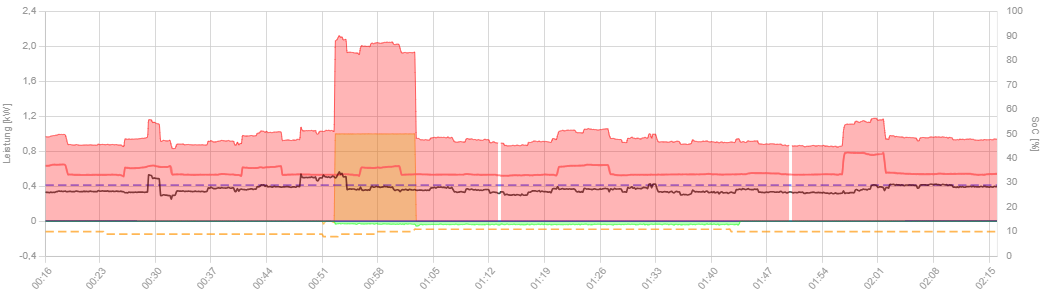

Aktive Speichersteuerung:
Nun klappt es mit dem Nichtsenden des power_limit in den oben beschriebenen Fällen, vielen Dank dafür.
Ich habe nun im Manuellen Modus (Regelmodus anwenden) gerade beobachten können, wie sich das System bei Unterschreiten des Mindest-SoC und der anschließenden Zwangsladung des Speichers verhält.
2026-04-11 02_16_07.png (46.95 KiB) 1985 mal betrachtet
- Solaredge lädt bei mir ab 2 Prozent unterhalb des Mindest-SoC den Speicher bis 1 Prozent über den Mindest-SoC.
- Die Speichersteuerung hat zu diesem Zeitpunkt den Speicher in Eigenregelung belassen, da der Mindest-SoC unterschritten war.
- Dann hat die Speichersteuerung den Speicher weiterhin in Eigenregelung belassen, da erkannt wurde, dass der Speicher geladen wurde.
Das hat wirklich super geklappt, vielen Dank dafür.
- Nach der Ladung verbleibt der SoC 1 Prozent oberhalb des Mindest-SoC, die Speichersteuerung hat nun versucht, die Entladeleistung zu regeln. Der Speicher reagierte darauf einfach nicht, da er erst wieder ein Entladung vornimmt, wenn er nach Erreichen des Mindest-SoC 3 Prozent oberhalb des Mindest-SoC war.
Das ist auch ein erwartetes Verhalten und wird von openWB genau richtig behandelt.
- Nach einer Weile fällt der Speicher nun auf den Mindest-SoC. Die openWB beendet die Speichersteuerung und schaltet den Speicher um in Eigenregelung.
Dies erfolgt jedoch nicht nur einmalig, sondern in jedem Zyklus erneut.
Dies ist zwar nicht schädlich, da wir im Modus Manueller Regelmodus der Master der Speichersteuerung sind, das mehrfache Schreiben wäre aber eigentlich unnötig.
Im der SolarEdge Batteriesteuerung wird das mehrfache Schreiben unterbunden, da jeweils vorher ausgelesen wird, welcher Modus aktiv ist. Das könnte bei anderen Speichermodulen evtl. anders sein, hier könnten unnötige Schreiboperationen verhindert werden.
Hier ein Log von dem Vorgang, ab 01:42:35 Uhr erfolgt die zyklische Umschaltung in den Eigenregelungsmodus:
https://paste.openwb.de/rV58assyCJiuvJU
Es ist nur ein kosmetisches Problem, da es keine Auswirkungen auf die gewünschte Funktion hat, daher nur als Optimierungspotential zu betrachten. :idea:
Zuletzt geändert von ChristophR am Sa Apr 11, 2026 4:20 pm, insgesamt 1-mal geändert.

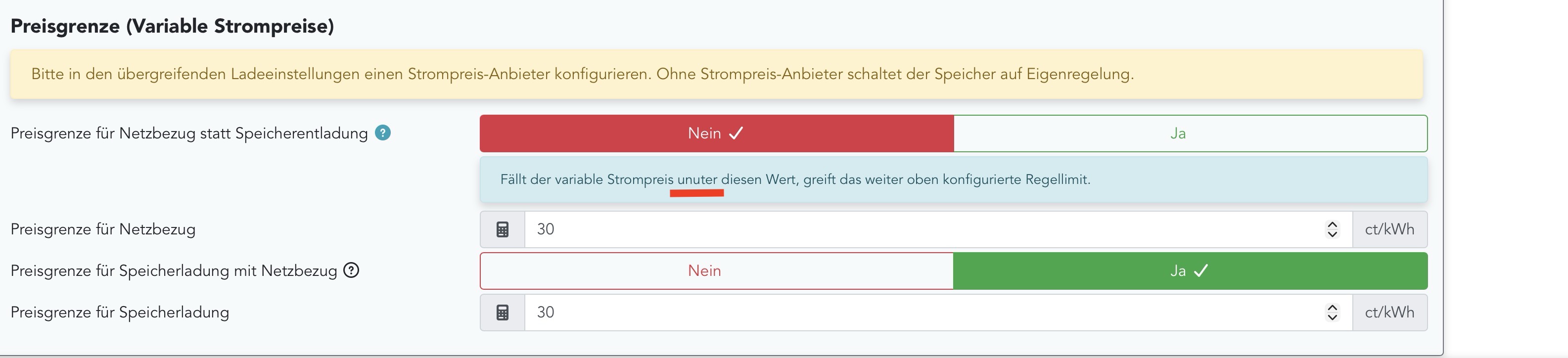

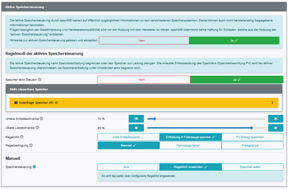

Ich habe ein generelles Verständnisproblem mit er Einstellung Manueller Modus/Regelmodus anwenden. In der Hilfe ist es so beschrieben:
2026-04-11 02_39_12.png (35.11 KiB) 1983 mal betrachtet
Ganz unten steht:
Es wird das weiter oben konfigurierte Regellimit angewendet
Unter Regellimit weiter oben habe ich ausgewählt:
Entladung in Fahrzeuge sperren
Ich hätte anhand der Beschreibung erwartet, dass die Speichersteuerung auch bei dieser Einstellung nur aktiv ist, wenn ein Fahrzeug geladen wird, und die Entladung des Speichers bei der Ladung in Höhe des Hausverbrauchs verhindert.
Es wird jedoch unabhängig davon, ob eine Ladung aktiv ist, in diesem Modus ständig die Entladung des Speichers in der Höhe des Hausverbrauchs gesteuert.
Das fällt bei mir nur auf, da ich noch eine Wärmepumpe habe, die nicht in den Hausverbrauch zählt und ich daher die Abweichung (solange es noch kalt genug ist) gut erkennen kann.
Fazit:
Entweder verstehe ich den Hilfetext falsch und der sollte optimiert werden, oder die Funktion ist eigentlich wie beschrieben gedacht und funktioniert dann nicht korrekt.

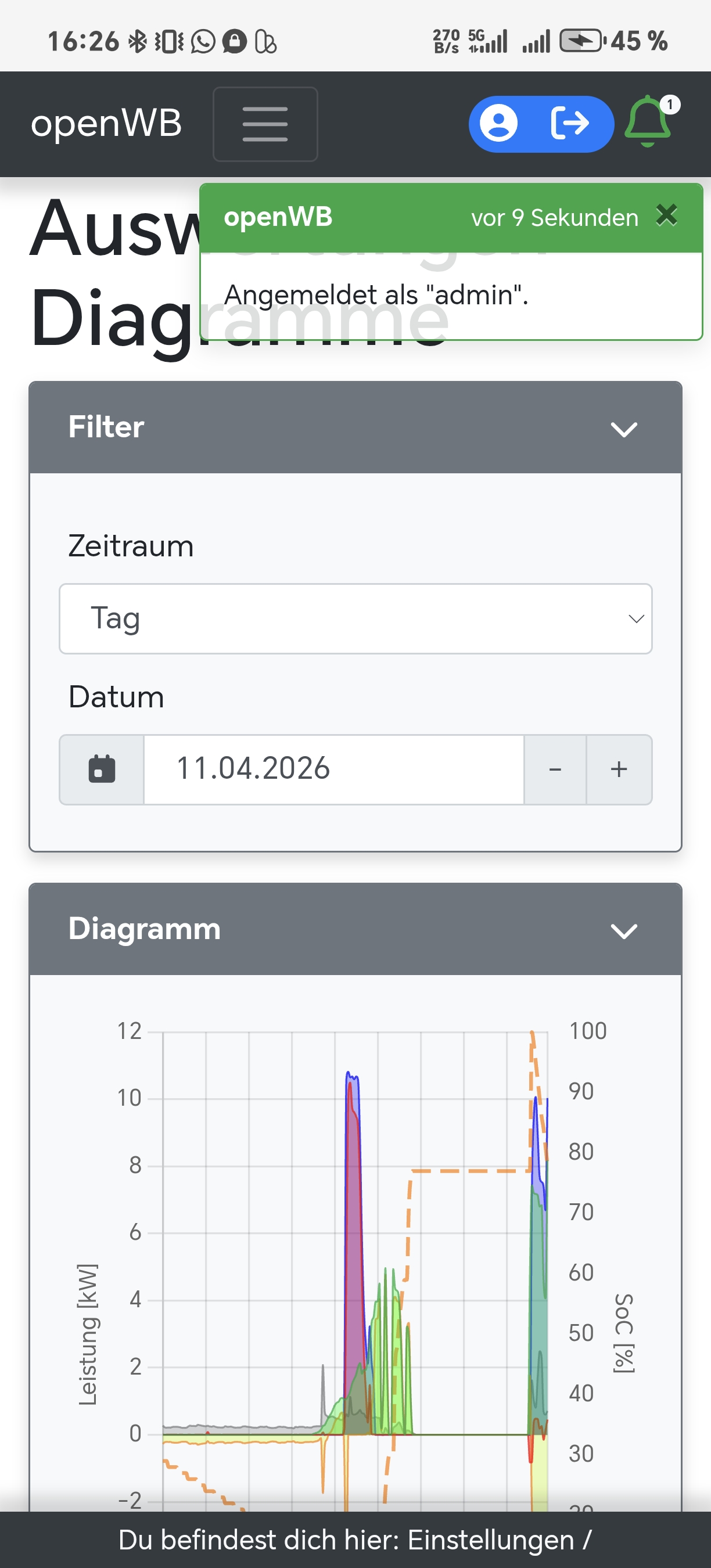

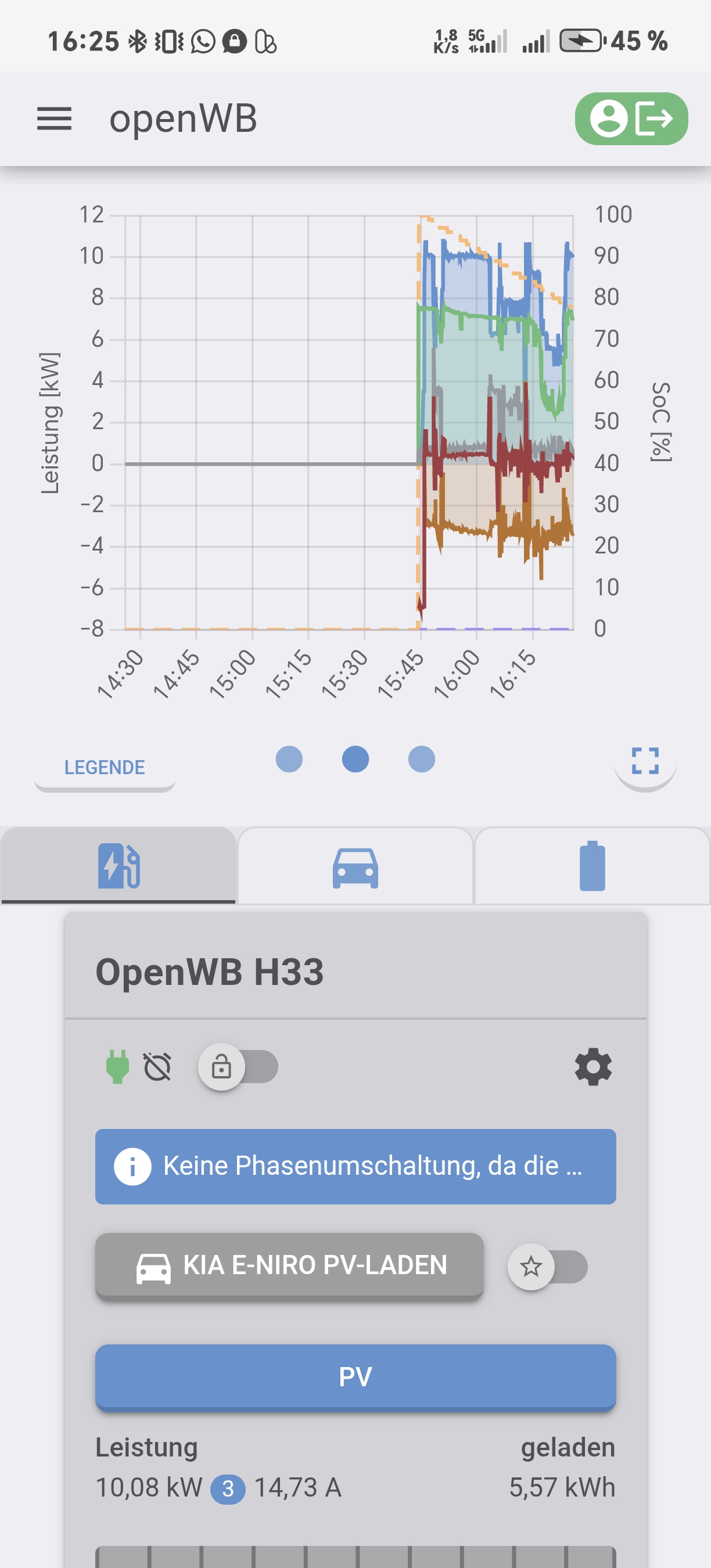

Mit ist aufgefallen, dass in der aktuellen RC1 Version aber auch schon ein paar Tage davor teilweise die Soc stände des hausspeichers sprunghaft auf 0 gehen. Der Ladezustand ist hierbei egal. Mit ist es zunächst auf einem Goodwe system aufgefallen. Alle Daten wurden gelesen auch die Leistung war plausibel. Der Soc jedoch nicht. Heute früh dann das selbe Phänomen mit meinem Fronius system welches noch nie Probleme gemacht hat. Langezeit stabil und dann Zack auf 0% Soc. Da es nun mit beiden Systemen ( einmal die aktuelle Release) und (einmal die aktuelle RC1 Version) betrifft, wollte ich dies hier mal melden. Im fallede der RC1 Version und dem Fronius Setup ist die BV aktiv, welche aber wohl keinen Einfluss darauf haben sollte.
Anbei der Screenshot. Leider konnte ich keinen log im Nachgang erstellen, da das Problem nur zeitweise aufgetreten ist. Im Graphen ist es jedoch erkennbar.
Beiträge: 10391
Has thanked: 196 times
Been thanked: 468 times
Re: Rückmeldungen openWB software 2.2.0 Release Candidate 1
Wenn du ein Log hast bitte melden. Ansonsten ist eine Analyse der Ursache leider unmöglich.

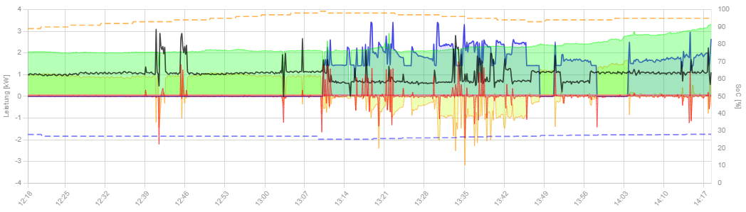

Aktive Speichersteuerung vs. Passive Speichersteuerung.
Ich habe das Auto angesteckt, als der Max-SoC der passiven Speichersteuerung überschritten war. Es ist eine erlaubte Entladeleistung von 1kW für diesen Fall konfiguriert.
Zusätzlich war die Aktive Speichersteuerung mit Regellimit "Entladung in Fahrzeuge sperren" und Regelbedingung "Fahrzeuge laden" aktiviert.
Die Aktive Speichersteuerung habe ich um 13:30 Uhr deaktiviert, da die Entladung aus dem Speicher in Höhe von 1kW nicht korrekt arbeitete. Dann hat die Entladung artig funktioniert.
2026-04-11 14_18_35-Greenshot.png (101.58 KiB) 1888 mal betrachtet
Im Log wird zwar angezeigt, dass keine Speichersteuerung erfolgt, da gerade eine Entladung des Speichers erfolgt:
2026-04-11 13:10:35,398 - {control.bat_all:561} - {DEBUG:MainThread} - Aktive Speichersteuerung: Wenn Fahrzeuge laden.
2026-04-11 13:10:35,406 - {control.bat_all:473} - {DEBUG:MainThread} - Speicher-Entladung beschränken da Fahrzeuge laden.
2026-04-11 13:10:35,413 - {control.bat_all:581} - {DEBUG:MainThread} - Speicher-Leistung begrenzen auf -1.6827kW
2026-04-11 13:10:35,422 - {control.bat_all:249} - {DEBUG:MainThread} - Aktive Speichersteuerung: -1682.7W auf 1 regelbare Speicher verteilen.
2026-04-11 13:10:35,426 - {control.bat_all:251} - {DEBUG:MainThread} - Ladung: 0 Speicher unterhalb des maximalen SoC mit 0W regelbarer Lade-Leistung
2026-04-11 13:10:35,430 - {control.bat_all:253} - {DEBUG:MainThread} - Entladung: 1 Speicher oberhalb des minimalen SoC mit -5000W regelbarer Entlade-Leistung
2026-04-11 13:10:35,434 - {control.bat_all:293} - {DEBUG:MainThread} - Aktive Speichersteuerung: Entladung - Speicher (ID: 4) entladen mit -1682 (0.33654 x -5000) W
2026-04-11 13:10:35,439 - {control.bat_all:413} - {DEBUG:MainThread} - Keine erlaubte Entladeleistung freigeben, da der Speicher mit einer vorgegeben Leistung entladen wird.
Trotzdem wird der power_limit Wert an den Speicher übergeben und er wird daher doch gesteuert:
2026-04-11 13:10:36,657 - {modules.devices.solaredge.solaredge.bat:212} - {DEBUG:set power limit 4} - Bat raw values solaredge: {'StorageControlMode': 1, 'RemoteControlCommandMode': 65535, 'RemoteControlChargeLimit': 5000.0, 'RemoteControlDischargeLimit': 5000.0}
2026-04-11 13:10:37,494 - {modules.devices.solaredge.solaredge.bat:221} - {DEBUG:set power limit 4} - Neuer Wert 4 in Register 57348 geschrieben.
2026-04-11 13:10:38,632 - {modules.devices.solaredge.solaredge.bat:221} - {DEBUG:set power limit 4} - Neuer Wert 7 in Register 57354 geschrieben.
2026-04-11 13:10:38,705 - {modules.devices.solaredge.solaredge.bat:221} - {DEBUG:set power limit 4} - Neuer Wert 7 in Register 57357 geschrieben.
2026-04-11 13:10:38,775 - {modules.devices.solaredge.solaredge.bat:221} - {DEBUG:set power limit 4} - Neuer Wert 1682 in Register 57360 geschrieben.
2026-04-11 13:10:38,781 - {modules.devices.solaredge.solaredge.bat:174} - {DEBUG:set power limit 4} - Entlade-Limit aktiviert, Speicher1: 1682W.

openWB hat geschrieben: Sa Apr 11, 2026 7:26 am Wenn du ein Log hast bitte melden. Ansonsten ist eine Analyse der Ursache leider unmöglich.
Habe dem Support auf das bestehende Ticket ‪66002141‬ geantwortet und für dieses als auch das Problem, dass ich einen Totalausfall der Daten bzw keine Connection via Cloud aufbauen konnte gemeldet. Im Diagramm als auch im verlaufschart haben plötzlich mehrere Stunden gefehlt. Support hat den Log. Bei mir ist der RC1 installiert mit aktiver BV.
Interessant war, dass das Auto so ab 14:30 Uhr geladen wurde und das Auto auch weiterhin scheinbar geladen hat. Jedoch für den Zeitraum die Daten komplett fehlen siehe Lücke mir Datenanfang nach der Lücke ab 15:15 Uhr.
(429.45 KiB) Noch nie heruntergeladen
(462.37 KiB) Noch nie heruntergeladen

ChristophR hat geschrieben: Sa Apr 11, 2026 12:50 am Ich habe ein generelles Verständnisproblem mit er Einstellung Manueller Modus/Regelmodus anwenden. In der Hilfe ist es so beschrieben:
Ganz unten steht:
Fazit:
Da ich vermute, dass die Funktion korrekt umgesetzt ist, hätte ich folgenden Textvorschlag:
Unter Regellimit den Button "Entladung in Fahrzeuge sperren" umbenennen in "Nur Hausverbrauch entladen".
Den Hilfetext würde ich auch minimal anpassen, da ja wirklich nur der Hausverbrauch aus dem Speicher bedient wird, jedoch andere Verbraucher, die aus dem Hausverbrauch rausgerechnet werden, nicht:
Es wird nur der Hausverbrauch durch den Speicher ausgeglichen. Die Speicherentladung in Fahrzeuge wird komplett gesperrt! Fahrzeugladung, die nicht durch PV-Überschuss gedeckt werden kann, erzeugt Netzbezug statt Speicherentladung. Kann die Entladung am Speicher nur komplett gesperrt werden, verhält sich diese Einstellung wie "volle Entladesperre".
