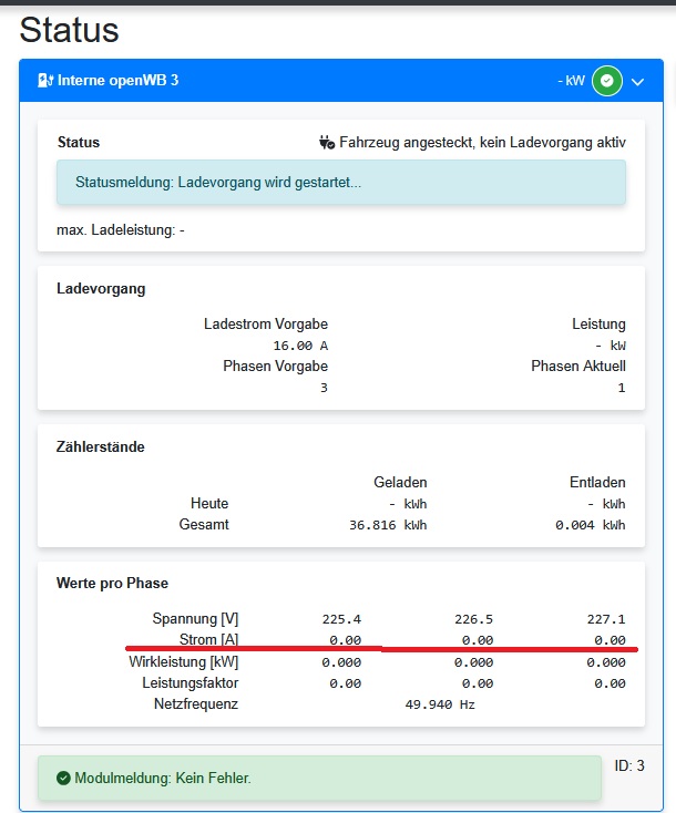

so das Software Update bekomme ich wohl am Mittwoch, aber vorher habe ich noch eine Frage:
Ich habe jetzt das Auto zum Laden angesteckt, aber die Ladung wird nicht gestartet und auch der Status bzw. Werte vom Ladepunkt ändern sich nicht, ist das richtig?
Werden unten bei "Werte pro Phase" unter "Strom" nur dann Werte angezeigt, wenn aktiv geladen wird?
Mir lässt das Thema (logischerweise) keine Ruhe und möchte vorm Update sicherstellen, dass die Wallbox an sich kein Problem/Fehler hat!
- Ladepunkt.jpg (91.76 KiB) 2708 mal betrachtet

Ja - das sind IST-Lademesswerte. Nur die Spannungen werden permanent angezeigt.
Entscheidend ist oben bei Ladevorgang die Ladestrom Vorgabe und die Phasenvorgabe. Wenn die auf 16A und 3-phasig stehen, ist WB-seitig alles für die Ladung aktiv. Aus irgendeinem Grund verweigert aber das EV.

Typ2-Stecker richtig FEST eingesteckt? Evtl. mal die CCS-Abdeckung vor dem Einstecken entfernen.
