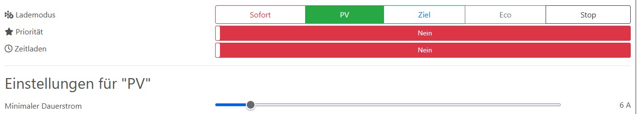

Wie schon von anderen berichtet, wäe das hier die richtige Einstellung:keepout hat geschrieben: Do Apr 16, 2026 9:56 am Ich möchte jedoch bei Bewölkung die 1200W, die eingespeist werden, mit zB. 2,4kW Bezug ins Auto bringen ...
lg Andreas

Genau, das ist min+pv. Und normales PV macht der eco, der nie aus dem Netz lädt. So wie Philip es auch erklärt hat.
